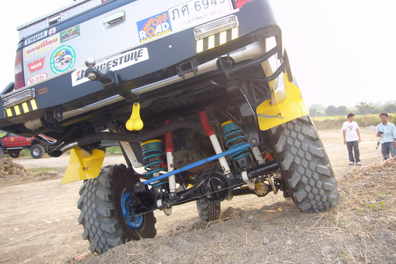

       ช่วงล่างสีสวยจังน่ากิน
จาก ชก.49 125.24.47.191 อาทิตย์, 14/1/2550 เวลา : 01:04  IP : 125.24.47.191
edit แก้ไขคำตอบ   delete ลบคำตอบ 91697
       ขอบคุณครับพี่ ชก.49พี่อยู่แถวไหนครับ?ผมขอเบอร์หน่อยซิครับ?ถ้าว่างจะได้นัดพูด,คุยกันครับ.
จาก เฟืองทอง54 58.64.40.38 ศุกร์, 2/2/2550 เวลา : 21:48  IP : 58.64.40.38
edit แก้ไขคำตอบ   delete ลบคำตอบ 96906
       ช่วงล่างสวยเหมือนลิเกค่ะ อิอิอิ...

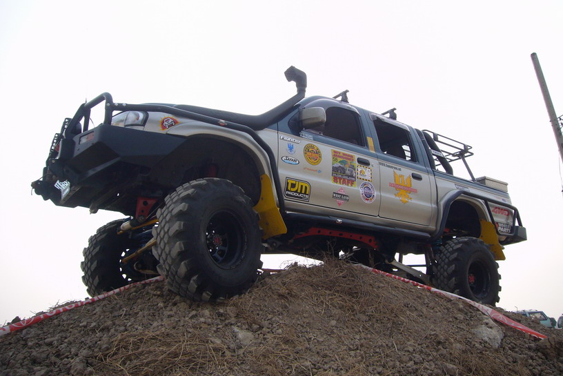

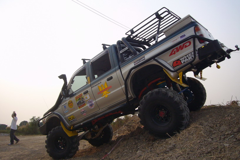

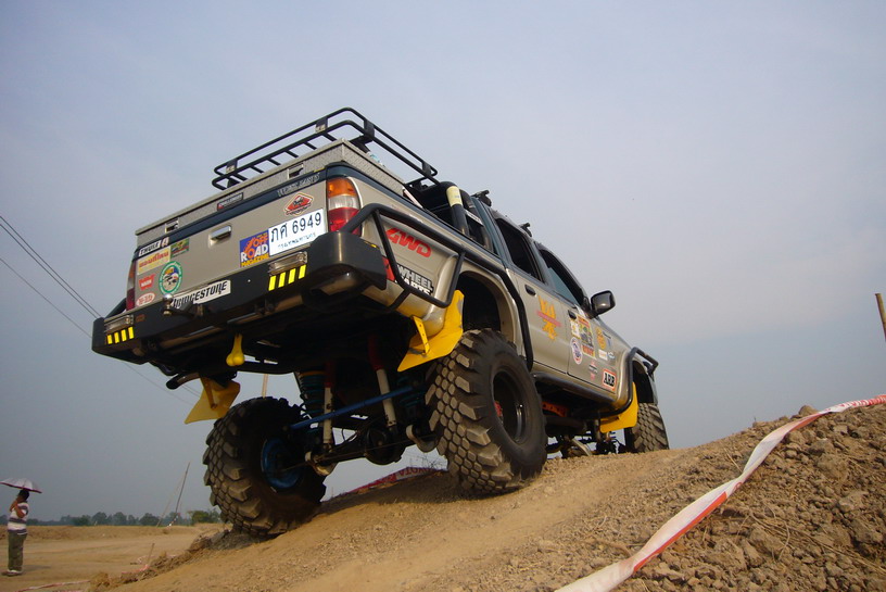

       พี่เฟืองทอง54ครับ ขอทราบเหตุผลของร้านที่พี่ไปทำว่าทำไมไม่ใช้แหนบครับ
สำนักอื่นเค้าใช้แหนบกันหมดเลย
แล้วสปริงนี่ลุยทริปแบบโหดๆได้หรือป่าว
จาก ต้อ 203.172.175.174 พุธ, 12/9/2550 เวลา : 10:09  IP : 203.172.175.174
edit แก้ไขคำตอบ   delete ลบคำตอบ 150607
       ตอบคุณต้อ คำตอบที่45ครับ
ข้อดีของการวางแหนบครับ
1ใช้เวลาทำน้อย
2ดูแลรักษาง่ายราคาถูกกว่าสปริง
3ไม่ต้องตั้งศูนย์ล้อ
4แต่การวางแหนบหรือทำก็ต้องอยู่ที่สำนักและฝีมือช่างด้วยนะครับ 5บรรทุกน้ำหนักได้เยอะ
ข้อเสีย
1อาจจะแข็งหรือไม่นิ่ม(ขึ้นกับการsetของสำนักครับ)
2ถ้าไม่มีการพลิกเพลาจะทำไห้มุมเพลาหักชันเวลาวิ่งหลังถนน(ขับ4)จะเกิดเสียงดังที่เพลาขับหน้า เป็นต้นครับ
สปริง
ข้อดี
1ไห้ความนุ่มกว่า
2สวยและแปลกตาครับ
3ไม่ต้องตั้งศูนย์ เป็นต้นครับ
ข้อเสีย
1ราคาในการทำแพง
2ใช้เวลาทำช้ากว่าแหนบ
3บรรทุกน้ำหนักได้น้อยกว่าแหนบ
4จุกจิกกว่าในการดูแลรักษา เป็นต้นครับ
อื่นๆครับ
ของแบบนี้ก็ต้องขึ้นอยู่กับคนที่รักจริงๆครับว่าเราชอบแบบไหน ใช้แบบไหนมากกว่ากันระหว่างใช้งานปกติกับใช้ลุยๆ
ครับแต่รถผมก็ลุยหนักๆมาหลายต่อหลายทริปแล้วก็ยังไม่มีปัญหาอะไรเลยครับ
จาก เฟืองทอง54 58.64.53.120 พฤหัสบดี, 20/9/2550 เวลา : 00:35  IP : 58.64.53.120
