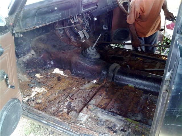

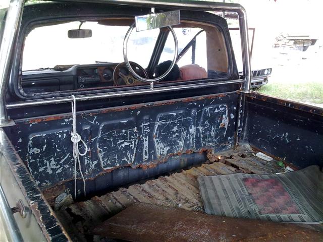

       ได้มาปลายปีที่แล้ว ตอนแรกคิดว่าจะใช้คุณปู่ช่วยขนอิฐ ขนปูนเ่ทานั้น

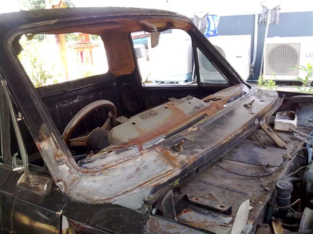

       เริ่มบูรณะคุณปู่แล้ว เลาะทีละชิ้นส่วนที่หมดสภาพ

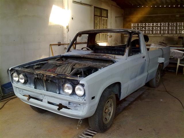

       เลาะไป เลาะมา แถบจะไม่เลือกแล้ว คุณปู่......

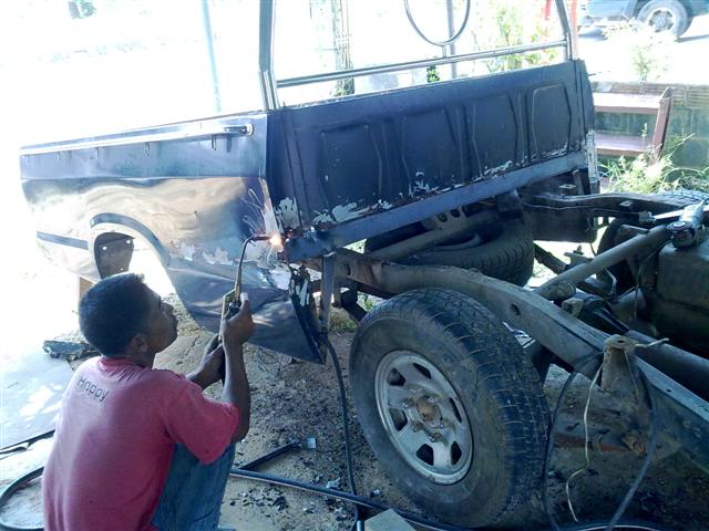

       ปะเก็บไปทีละจุด ทีละจุด เก็บเค้าโคลง ความหล่อไว้ให้มากที่สุด
แต่ผมก็รู้เหมือนว่า ว่าเดิมๆของคุณปู่เป็นแบบไหน เอาเท่าที่ได้มา
แล้วกันนะ

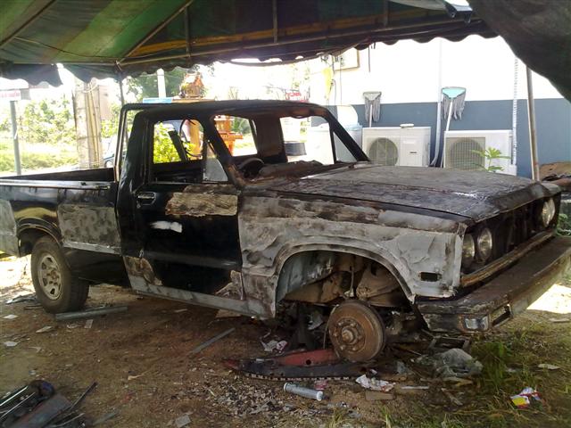

       เอาหละ เริ่มเห็นรูปร่าง แล้วแทบแย่เหมือนกัน
ช่างก็ ทำไป บ่นไป เราก็ทำเป็นไม่ได้ยินบ้าง

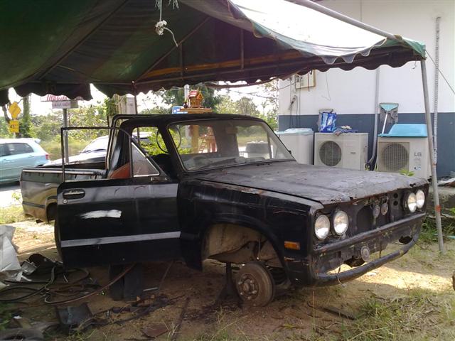

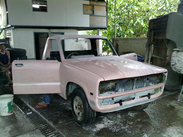

       หลังจากรักษาแผลหายแล้วก็เริ่มขัดสี ฉวีวรรณ หละนะ

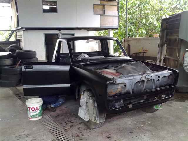

       ตอนแรกอยากให้คุณปู่หวานๆ สีฟ้าอ่อน-หลังคาขาว
คิดไปคิดมา เอามาดเข้มๆดีกว่า ดำไปเลย....

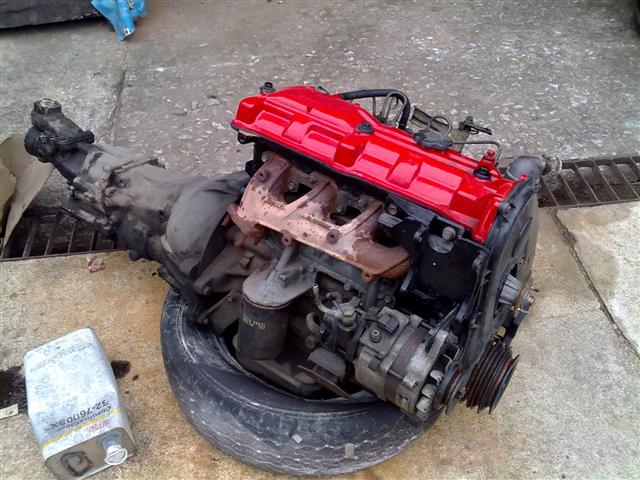

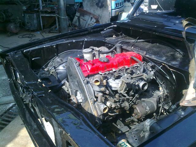

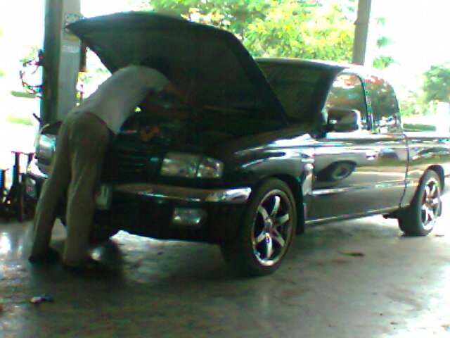

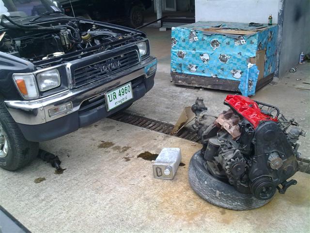

       เครื่องเดิมเบนซิน มันแพง ขี้เกียจติดแก็ส พอดีรถที่อู่เค้าจะ
ลงเครื่องใหม่ เราเลยเอามาใส่ให้คุณปู่ดีกว่า TOYOTA 2200

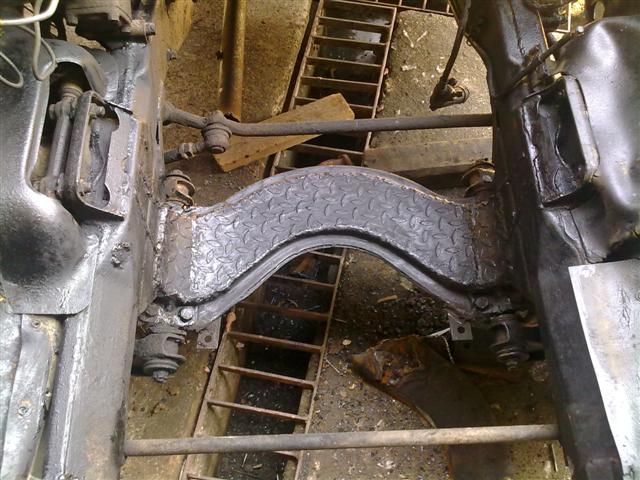

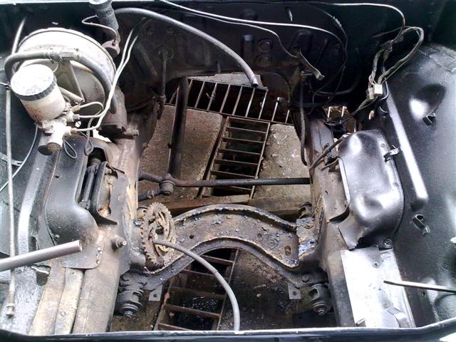

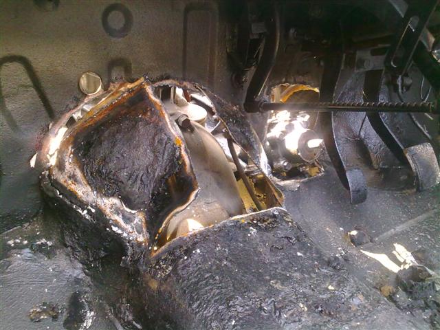

       ผลที่ตามมาก็คือ ต้องทำตำแหน่งแท่นเครื่องใหม่
และผ่าคานหน้าออก ครึ่งนึง แต่ดูแล้วยังแข็งแรง
รถรุ่นเก่านี่ แข็งและหนาจริงๆ

       เก็บความเรียบร้อยคานหน้า

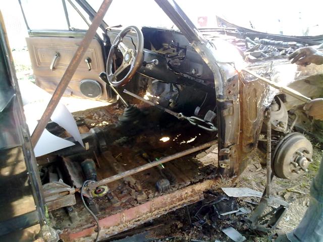

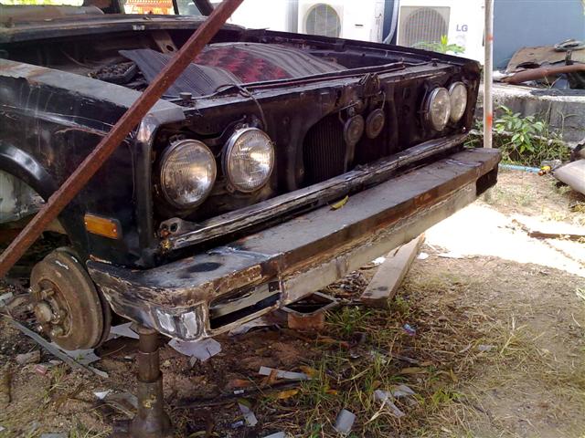

       ต้องผ่าตัดคุณปู่ อีกนิดหน่อย ไปเป็นไร มาถึงขนาดนี้แล้ว

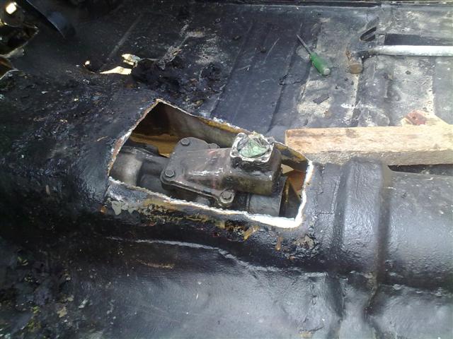

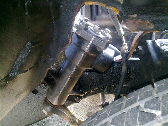

       ติดตั้ง Power ให้คุณปู่ด้วย ตัด-บาก-ดาม แคสซีนิดหน่อย
ก็ใช้ได้แล้ว

       ติดได้ตำแหน่งเดียว ตรงนี้แหละ ใช้งานได้ก็เอา

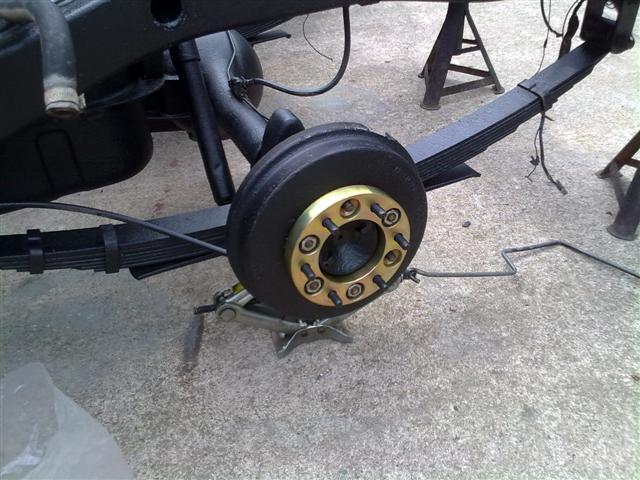

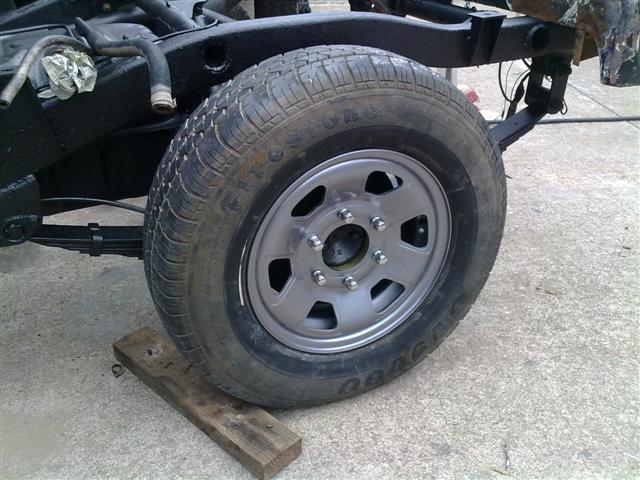

       เดิมๆทรงคุณปู่เหมือนคนขาลีบ เลยเสริมอะแด็บเตอร์ 1 "
ดูมาดดีขึ้น

       ได้ฐานกว้างขึ้น 2" ดูดีกว่าเดิม แต่ใจลึกๆอยากได้กว้าง
กว่านี้อีกหน่อย แต่ก็เอาแค่นี้ไปก่อน ไว้ค่อยหา MAX
ที่มี OFFSET ลึกหน่อย ไม่รีบ ไม่รีบ

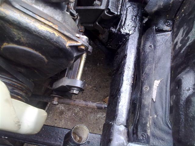

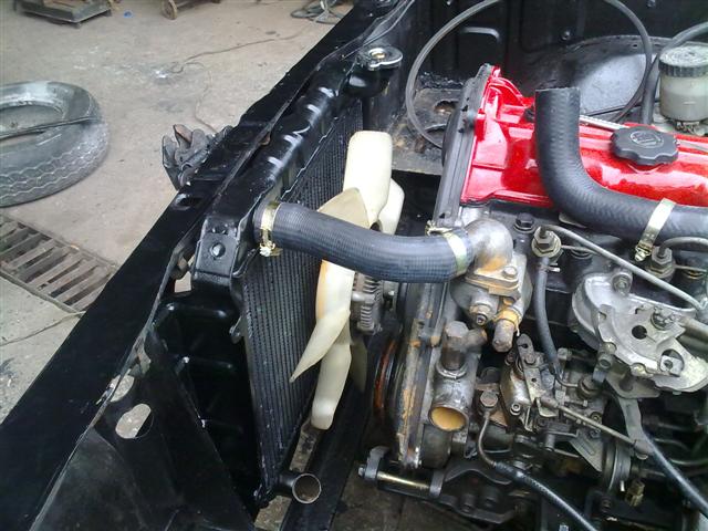

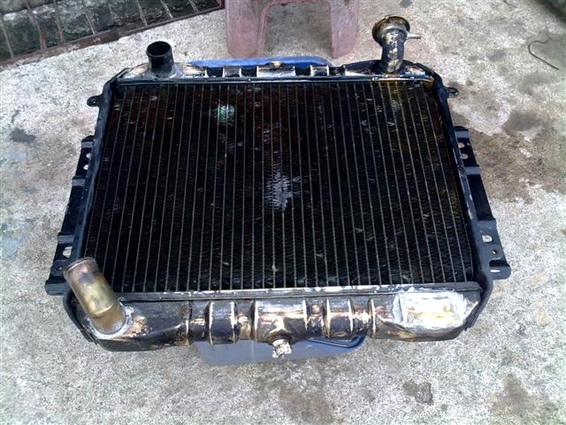

       ลงเครื่อง TOYOTA หม้อน้ำเดิมเลยต้องย้ายท่อล่าง
จากขวามาอยู่ซ้าย

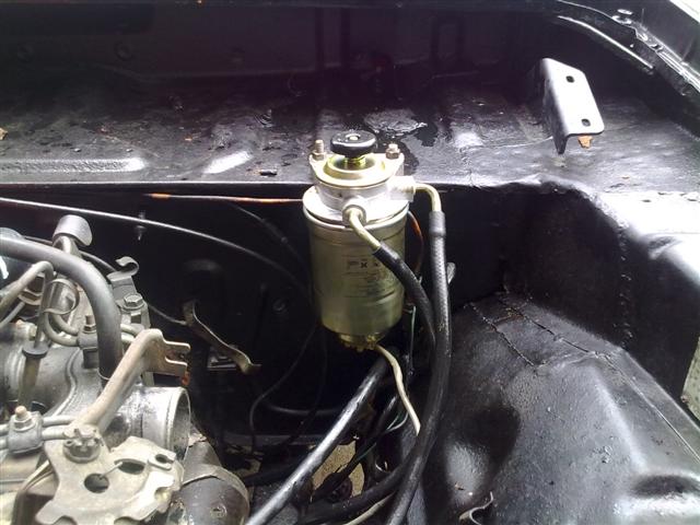

       หาตำแหน่งติดตั้งกรองโซล่า

       ติดตั้งหม้อน้ำแล้ว

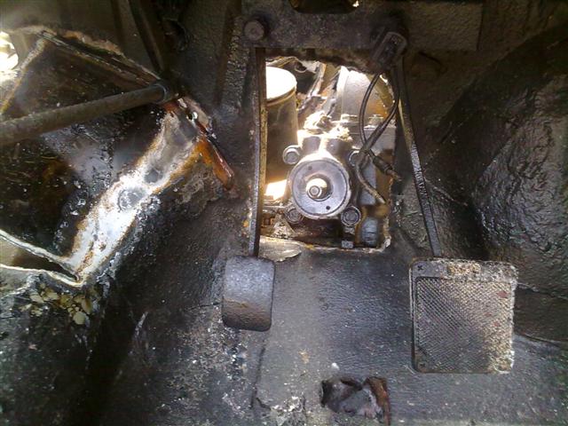

       เอาหละหว่า.... ติดตั้งปั๊มเพาเวอร์ไม่ได้ ติดแคสซีหน้านิดนึง
ไม่เป็นไร....เดี๋ยวบากแคสซี่นิดหน่อย.

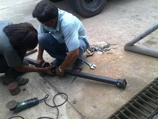

       ส่วนเพลา ก็ต้องไปเปลี่ยนหัวมา และเปลี่ยนแปลงความยาวใหม่
