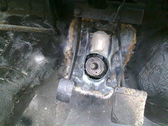

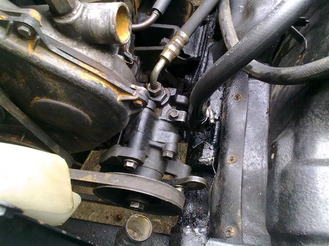

       เรียบร้อยแล้วครับสำหรับปั๊มเพาเวอร์ บากแคสซีนิดหน่อย
seksamui จาก seksamui 101.109.73.72 อังคาร, 19/7/2554 เวลา : 20:32  IP : 101.109.73.72
edit แก้ไขคำตอบ   delete ลบคำตอบ 231140

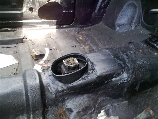

       เก็บความเรียบร้อยภายในที่แปลงคับ
seksamui จาก seksamui 101.109.73.72 อังคาร, 19/7/2554 เวลา : 20:33  IP : 101.109.73.72
edit แก้ไขคำตอบ   delete ลบคำตอบ 231141
seksamui จาก seksamui 101.109.73.72 อังคาร, 19/7/2554 เวลา : 20:34  IP : 101.109.73.72
edit แก้ไขคำตอบ   delete ลบคำตอบ 231142
seksamui จาก seksamui 101.109.73.72 อังคาร, 19/7/2554 เวลา : 20:35  IP : 101.109.73.72
edit แก้ไขคำตอบ   delete ลบคำตอบ 231143
       ค่อยๆเป็นค่อยๆไปนะคับ ผมปล่อยให้ช่างค่อยทำไปเรื่อยๆ
ผมไม่อยากไปกดดันช่าง เพราะทำรถเก่าแบบนี้ ต้องทำไป
คิดไป ดัดแปลงไปเรื่อยๆ อะไหล่ก็หายากเหลือเกินคับที่นี่.

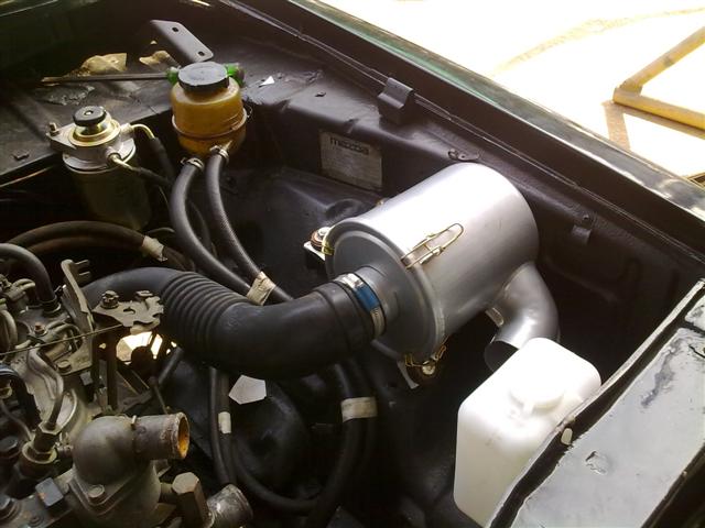

       กระปุก POWER โผล่ขึ้นมาตรงๆเลย
seksamui จาก seksamui 182.53.165.76 พุธ, 20/7/2554 เวลา : 20:51  IP : 182.53.165.76

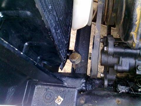

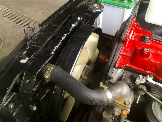

edit แก้ไขคำตอบ   delete ลบคำตอบ 231145
       ใส่ท่อน้ำล่าง ดันไปใกล้กับมู่เล่ปั๊ม Power มากเกินไป
เลยต้องถอดหม้อน้ำไปตัดท่อให้สั้นลง ดังรูป.
seksamui จาก seksamui 182.53.165.76 พุธ, 20/7/2554 เวลา : 20:54  IP : 182.53.165.76
edit แก้ไขคำตอบ   delete ลบคำตอบ 231146
seksamui จาก seksamui 182.53.165.76 พุธ, 20/7/2554 เวลา : 20:55  IP : 182.53.165.76
edit แก้ไขคำตอบ   delete ลบคำตอบ 231147

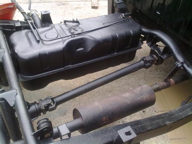

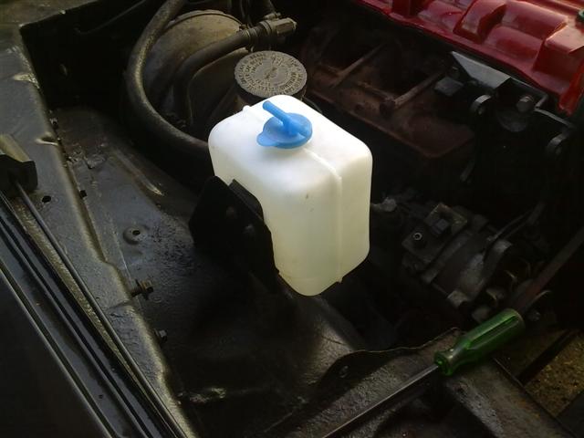

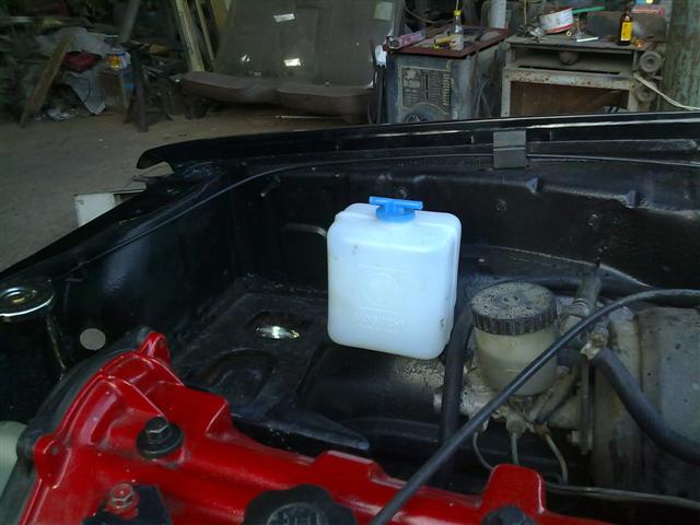

       หาตำแหน่งติดตั้งกระปุกน้ำมัน Power / หม้อกรองอากาศ / กระปุกน้ำฉีดกระจก
seksamui จาก seksamui 182.53.165.76 พุธ, 20/7/2554 เวลา : 20:57  IP : 182.53.165.76
edit แก้ไขคำตอบ   delete ลบคำตอบ 231148
       ทำขาใหม่สำหรับหม้อพักน้ำ มีที่เดียวตรงนี้แหละ.
seksamui จาก seksamui 182.53.165.76 พุธ, 20/7/2554 เวลา : 20:59  IP : 182.53.165.76
edit แก้ไขคำตอบ   delete ลบคำตอบ 231149
seksamui จาก seksamui 182.53.165.76 พุธ, 20/7/2554 เวลา : 21:00  IP : 182.53.165.76
edit แก้ไขคำตอบ   delete ลบคำตอบ 231150

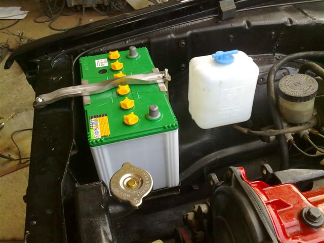

       วางแบตเตอรี่ ตำแหน่งเดิม
seksamui จาก seksamui 223.205.213.13 พฤหัสบดี, 21/7/2554 เวลา : 22:12  IP : 223.205.213.13
edit แก้ไขคำตอบ   delete ลบคำตอบ 231151

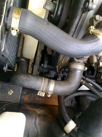

       ใส่ท่อล่างหม้อน้ำแล้ว ระยะห่างกำลังดี
seksamui จาก seksamui 223.205.213.13 พฤหัสบดี, 21/7/2554 เวลา : 22:14  IP : 223.205.213.13

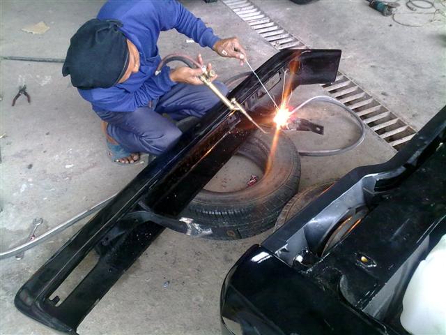

       แต่งขากันชนใหม่ ของเดิมมาสภาพบิดๆเบี้ยวๆ
seksamui จาก seksamui 223.205.86.59 ศุกร์, 22/7/2554 เวลา : 18:34  IP : 223.205.86.59
edit แก้ไขคำตอบ   delete ลบคำตอบ 231154

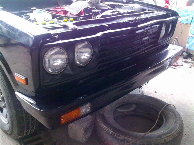

       ประกอบกระจังหน้า/ไฟหน้า/กันชนแล้วคับ
คุณปู่เริ่มหล่อแล้ว.
seksamui จาก seksamui 223.205.86.59 ศุกร์, 22/7/2554 เวลา : 18:35  IP : 223.205.86.59
edit แก้ไขคำตอบ   delete ลบคำตอบ 231155

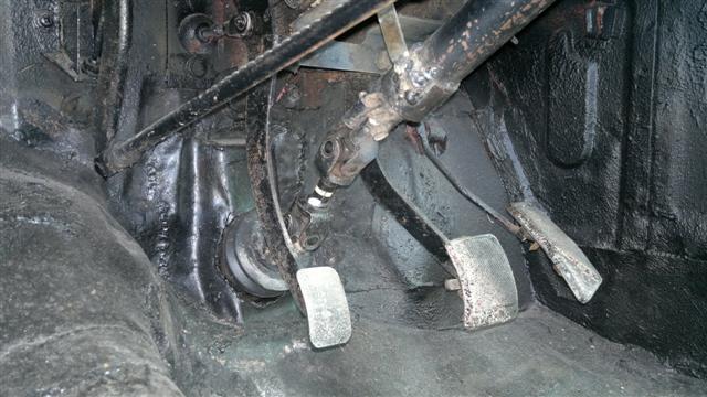

       ดัดแปลงกันอยู่พักใหญ่ ใส่ยอยคู่ก้านพวงมาลัย
กับ POWER ได้มาดังรูป ใช้งานได้แล้ว

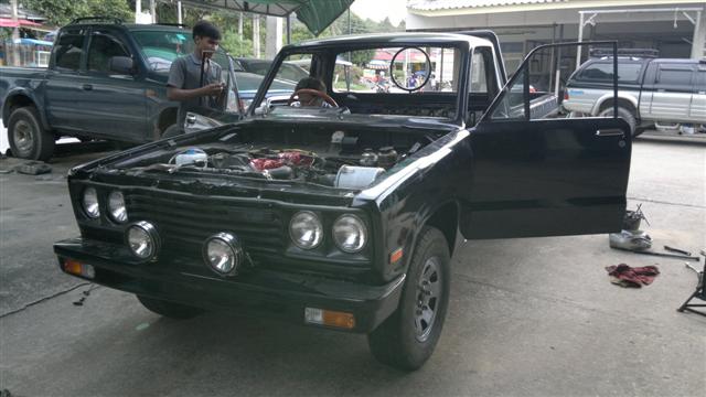

       ตอนนี้คุณปู่ไปอยู่ที่ร้านไดนาโม กำลังเดินไฟกันใหม่ทั้งคันครับ
seksamui จาก seksamui 182.53.162.164 ศุกร์, 26/8/2554 เวลา : 20:29  IP : 182.53.162.164

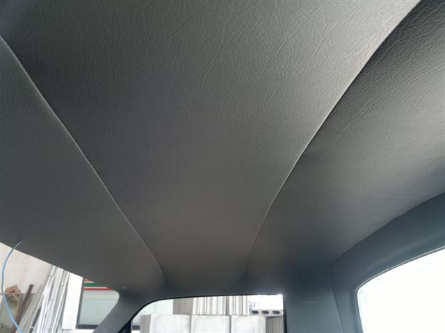

       เดินไฟใหม่หมดทั้งคัน บุหนังส่วนหลังคาแล้วครับ

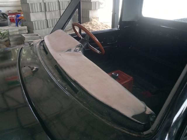

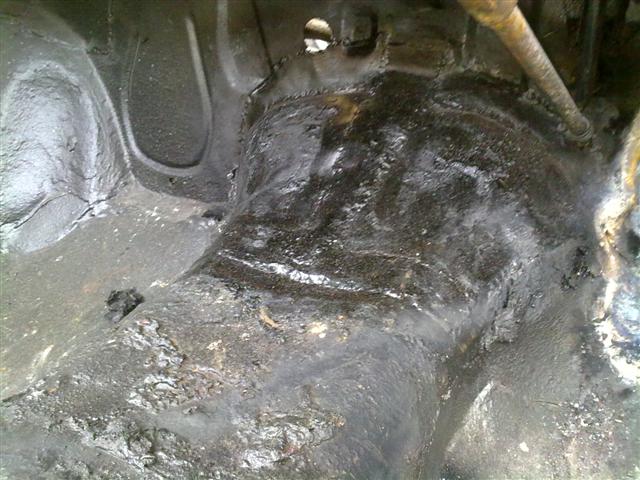

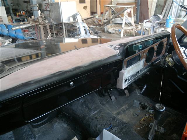

       ตอนนี้มีปัญหาที่คอนโซลหน้า ต้องเอาซากไปหล่อไฟเบอร์ใหม่
แล้วโป๊วสีเพิ่มรักษาทรงเดิมให้มากที่สุด ยังใส่กระจกหน้าไม่ได้เลย
seksamui จาก seksamui 101.109.85.126 จันทร์, 10/10/2554 เวลา : 22:37  IP : 101.109.85.126
edit แก้ไขคำตอบ   delete ลบคำตอบ 231206
       ยังไม่ได้ทรงเดิม ต้องแก้ไขอีก
seksamui จาก seksamui 101.109.85.126 จันทร์, 10/10/2554 เวลา : 22:39  IP : 101.109.85.126
edit แก้ไขคำตอบ   delete ลบคำตอบ 231207

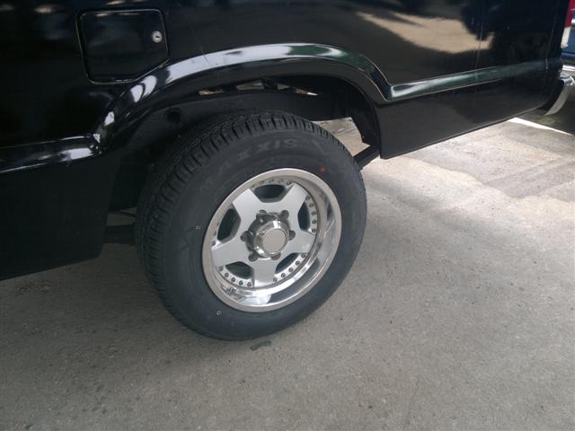

       เปลี่ยนรองเท้าให้คุณปู่ใหม่คับ
8" ขอบ 15 ใส่ยาง 215-65-15
ได้ความกว้างของฐานล้อกำลังสวย
