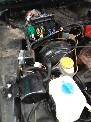

       เปลี่ยนเป็นดิสเบรคแล้ว ลองวิ่งดู เบรคไม่เวอร์
เลยต้องเปลี่ยนหม้อลมใหม่ และเพิ่มหม้อพักอีกใบ
เวอร์แล้วคับ

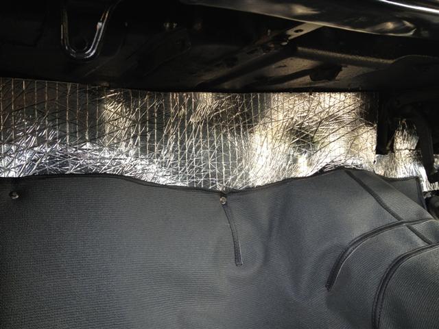

คำตอบที่ 92

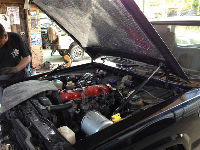

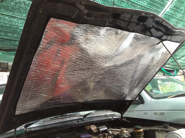

       สั่งแผ่นกันเสียง+กันความร้อน จาก กทม.มาก็จัดแจงบุใต้
ฝากระโปรงแล้ว เหลือบุภายในหน้าห้องโดยสาร กันเสียง
เครื่องเข้ามารบกวน

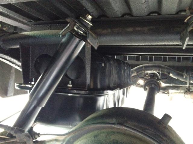

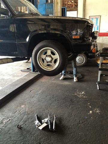

       พาไปเปลี่ยนโช็คมา ของเดิมตายสนิท
seksamui จาก seksamui 1.0.216.200 ศุกร์, 15/6/2555 เวลา : 10:17  IP : 1.0.216.200
edit แก้ไขคำตอบ   delete ลบคำตอบ 231464
คำตอบที่ 95
       โช็คหน้า หาไม่ยาก
seksamui จาก seksamui 1.0.216.200 ศุกร์, 15/6/2555 เวลา : 10:18  IP : 1.0.216.200
edit แก้ไขคำตอบ   delete ลบคำตอบ 231465

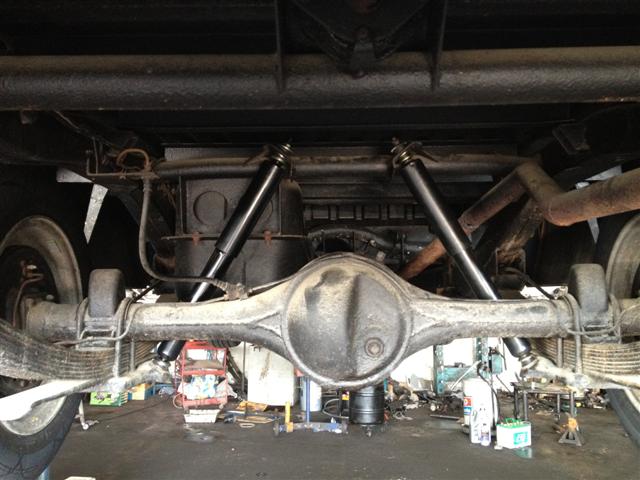

คำตอบที่ 96
       โช็คหลังหายาก หัวเป็นแกนตรง
โช็ครุ่นใหม่เป็นหัวแหวน

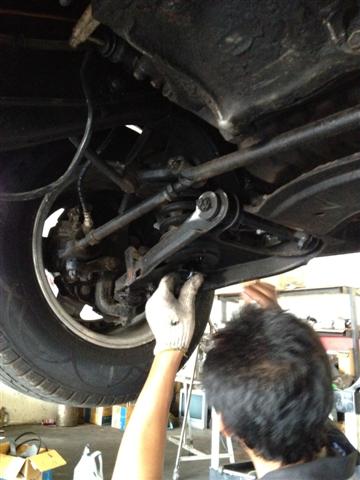

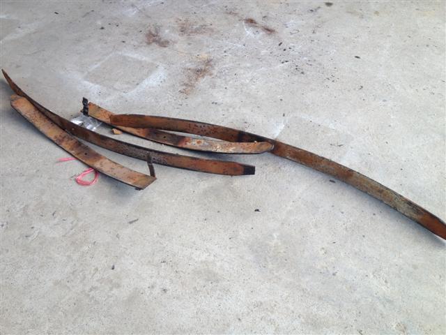

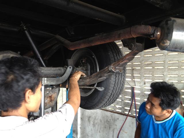

คำตอบที่ 97

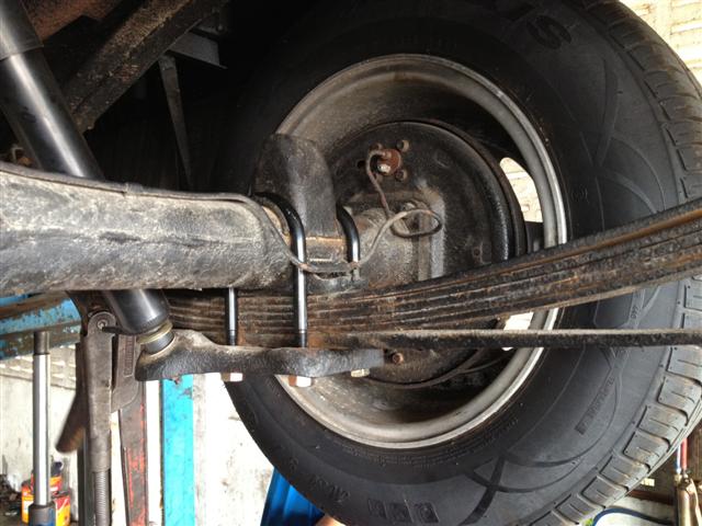

       ว่าจะถอดแหนบออกซัก 2 แผ่น ท้ายมันโด่ง
seksamui จาก seksamui 1.0.216.163 เสาร์, 23/6/2555 เวลา : 08:26  IP : 1.0.216.163
edit แก้ไขคำตอบ   delete ลบคำตอบ 231468
คำตอบที่ 98
       ถอดแล้ว รู้สึกดีขึ้น ไม่เด้งมาก ได้แนวระนาบ
seksamui จาก seksamui 1.0.216.163 เสาร์, 23/6/2555 เวลา : 08:28  IP : 1.0.216.163

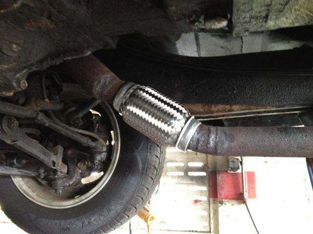

       ตัดท่อใส่ข้ออ่อน 1 จุด

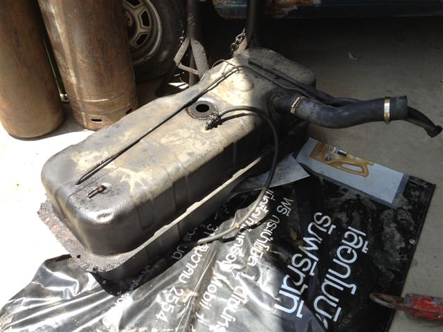

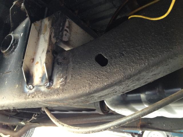

คำตอบที่ 100

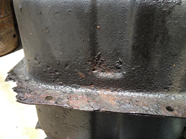

       วันนี้ลองขับดู เข็มน้ำมันไม่ขึ้น คาดว่าลูกลอยในถังน้ำมันจะเสีย
ให้ช่างถอดถังมาเพื่อเปลี่ยนลูกลอย แต่กลับเจออีก 1 ปัญหา
"ถังน้ำมันผุ เป็นตามด ตรงตะเข็บกลาง" ปะไม่ได้ เลยเช็คของ
ยี่ห้อใกล้เคียง เป็นของอีซูซุ รุ่นอะไรจำไม่ได้ พรุ่งนี้จะส่งมาจาก
สุราษฎร์ แล้วจะลงรูปให้ดูคับ
seksamui จาก seksamui 1.0.223.141 อาทิตย์, 24/6/2555 เวลา : 00:39  IP : 1.0.223.141
edit แก้ไขคำตอบ   delete ลบคำตอบ 231475
คำตอบที่ 101
seksamui จาก seksamui 1.0.216.2 จันทร์, 25/6/2555 เวลา : 18:06  IP : 1.0.216.2
edit แก้ไขคำตอบ   delete ลบคำตอบ 231476
คำตอบที่ 102
       ผุหมดแล้ว เป็นตามด
seksamui จาก seksamui 1.0.216.2 จันทร์, 25/6/2555 เวลา : 18:07  IP : 1.0.216.2
edit แก้ไขคำตอบ   delete ลบคำตอบ 231477

คำตอบที่ 104

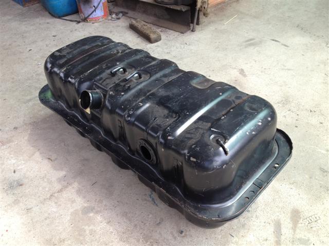

       ได้มาแล้วคับ ของ isuzu RBZ ใกล้เคียงสุด แต่สั้นกว่าของเดิม
seksamui จาก seksamui 1.0.223.231 เสาร์, 30/6/2555 เวลา : 09:51  IP : 1.0.223.231
edit แก้ไขคำตอบ   delete ลบคำตอบ 231481
คำตอบที่ 105
       ต้องทำขารับใหม่ เพราะถังสั้นกว่าเเดิม
seksamui จาก seksamui 1.0.223.231 เสาร์, 30/6/2555 เวลา : 09:53  IP : 1.0.223.231
edit แก้ไขคำตอบ   delete ลบคำตอบ 231482
คำตอบที่ 106
       เรียบร้อยแล้ว

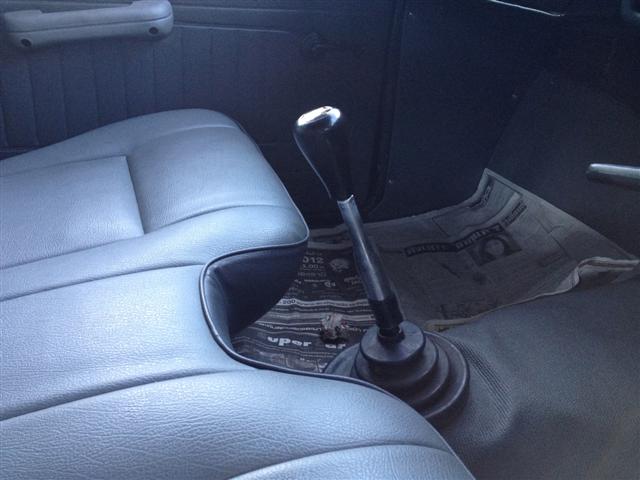

คำตอบที่ 107

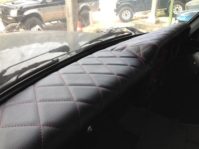

       เย็บหนังหุ้มคอนโซลอีกชั้นนึง ลายข้าวหลามตัด ด้ายสีแดง
seksamui จาก seksamui 1.0.223.231 เสาร์, 30/6/2555 เวลา : 09:57  IP : 1.0.223.231
edit แก้ไขคำตอบ   delete ลบคำตอบ 231484

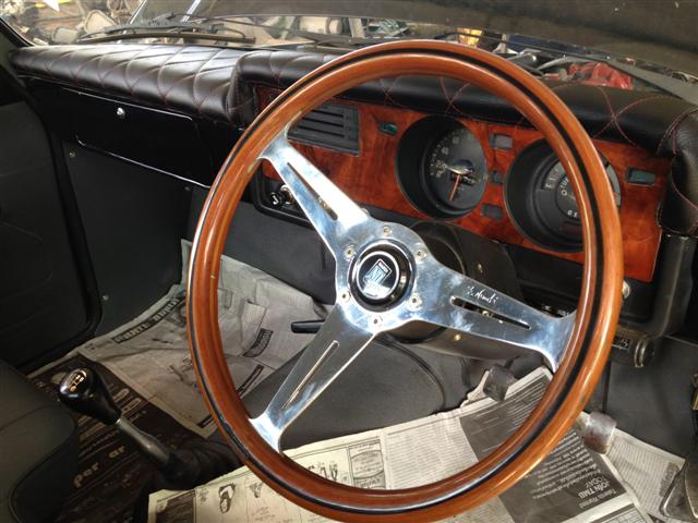

คำตอบที่ 108
       ตัดด้ามเกียร์ออก 2" ระยะกำลังเหมาะมือ
ใส่หัวเกียร์ไม้ ทรงเก่าๆดี
seksamui จาก seksamui 1.0.223.231 เสาร์, 30/6/2555 เวลา : 09:59  IP : 1.0.223.231
edit แก้ไขคำตอบ   delete ลบคำตอบ 231485
คำตอบที่ 109
       แล้วก็ไปร้านสแตนเลส ให้เค้าช่วยปัดเงาให้ ดูดีขึ้นเยอะ

คำตอบที่ 110
       จัดการกรุแผ่นกันความร้อน และเสียงแผงใต้คอนโซลเรียบร้อย

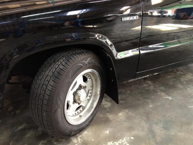

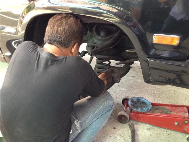

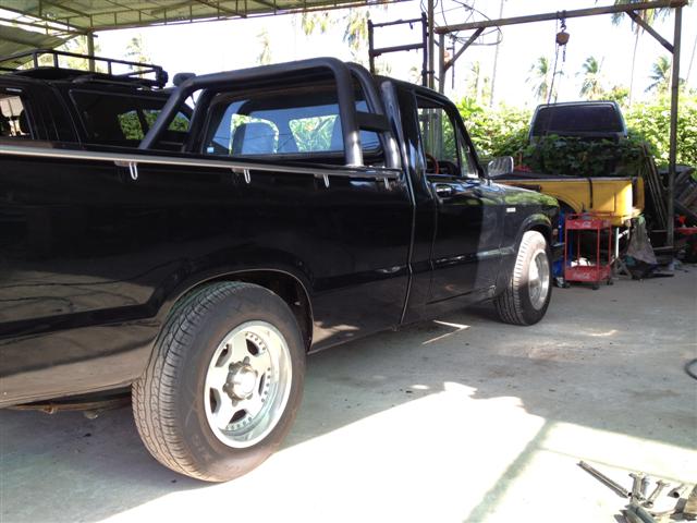

คำตอบที่ 111
       ยังคับ ยังไม่พอใจ เดินไปไเดินมารอบรถ
อยากจะต่ำลงอีก เลยถอดแหนบอีก 2 แผ่น
seksamui จาก seksamui 1.0.223.231 เสาร์, 30/6/2555 เวลา : 10:06  IP : 1.0.223.231
edit แก้ไขคำตอบ   delete ลบคำตอบ 231488
คำตอบที่ 112
       ด้านหน้าก็ตัดก้อนรองสปริงออก ได้ลงมาอีก 2 "

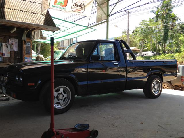

seksamui จาก seksamui 1.0.223.231 เสาร์, 30/6/2555 เวลา : 10:08  IP : 1.0.223.231
edit แก้ไขคำตอบ   delete ลบคำตอบ 231489

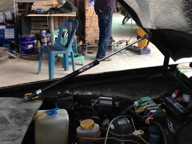

       ฝากระโปรงหนักมาก เลยมีความคิดติดโช็คค้ำซะเลย
seksamui จาก seksamui 1.0.223.231 เสาร์, 30/6/2555 เวลา : 10:13  IP : 1.0.223.231
edit แก้ไขคำตอบ   delete ลบคำตอบ 231492
คำตอบที่ 116
       ต้องใช้โช็คตัวยาว ใช้ตัวเล็กแล้วรับน้ำหนักไม่ไหว

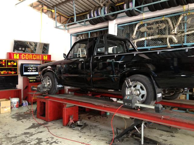

       พาไปตั้งศูนย์

คำตอบที่ 118
       ติดแผ่นยางกันโคลน
seksamui จาก seksamui 1.0.223.42 พุธ, 4/7/2555 เวลา : 08:49  IP : 1.0.223.42

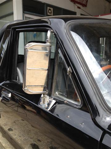

คำตอบที่ 119

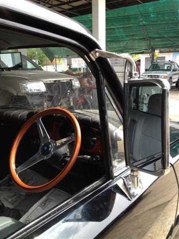

       ได้กระจกมองข้างจาก WEB มือสอง กำลังหาวิธีทำแท่นรองอยู่
