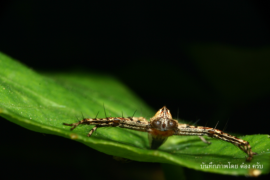

       แมงมุม
ทิ้ง space ด้านหน้าเพิ่มอีกนิด ปรับคมเพิ่มอีกหน่อย ก็แจ่มครับ
จาก : mop(mop) 24/3/2554 16:49:24 [61.90.10.189]

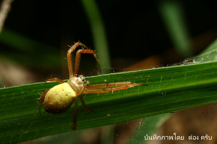

       แมงมุมอีกแระ
หลุดครับ
จาก : mop(mop) 24/3/2554 16:48:48 [61.90.10.189]

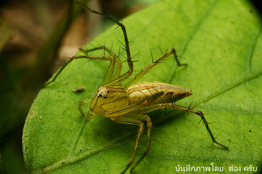

       อันนี้ก๊แมงมุม
Focus เข้าระนาบโอเค แต่แบบมันตรงเด๊ะ ขาดมิติไปหน่อยครับ
จาก : mop(mop) 24/3/2554 16:48:36 [61.90.10.189]

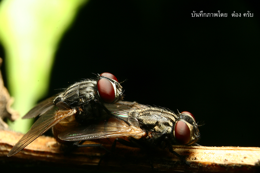

       แมงวันหัวเขียว
ใบนี้แจ่มสุดครับ
จาก : mop(mop) 24/3/2554 16:45:27 [61.90.10.189]
Focus แม่น แสงนุ่ม ใช้ได้เลยครับ
จาก : mop(mop) 24/3/2554 16:45:48 [61.90.10.189]

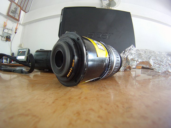

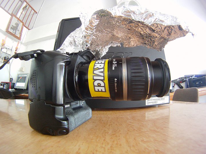

       เอาอาวุธประจำกายมาโชว์ก่อนครับ แบบว่าไม่มีตังส์ซื้อเลนท์แท้ ๆ ครับ
itshop จาก ITSHOP 223.206.224.92 พฤหัสบดี, 24/3/2554 เวลา : 12:34  IP : 223.206.224.92

ส่วนใหญ่คือแสง กับโฟกัส งั้นต้องหาแฟรตแยก กับขาตั้งซ่ะแล้ว ยังไม่มีเลยครับ
จาก : itshop(itshop) 24/3/2554 16:55:55 [223.206.224.92]
แฟลชแยกไม่มี เน้น DIY เล่นไฟฉายแสงซีนอนขาว ๆ แล้วมัดกับข้าเก้าอีกไปก่อนก็ได้
จาก : mop(mop) 24/3/2554 17:16:23 [61.90.10.189]

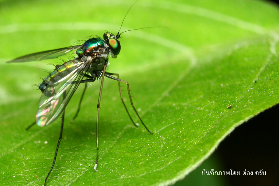

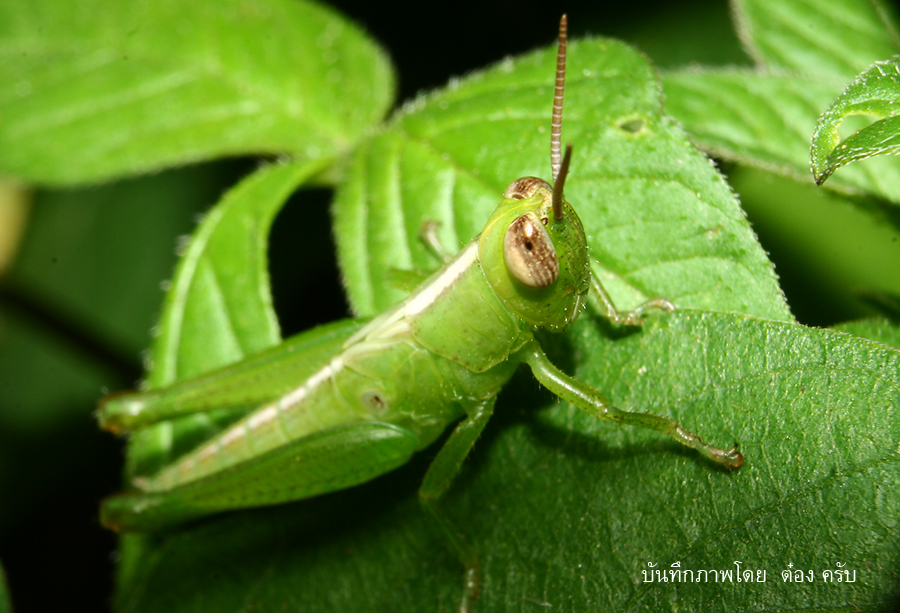

       ตั๊กแตน
แสงนุ่มใช้ได้ แต่หลุดครับ เสียดายมากใบนี้ถ้าโฟกัสโดน ๆ แจ่มเลย
จาก : mop(mop) 24/3/2554 16:47:23 [61.90.10.189]

       ลองปรับจังหวะ Focus อีกทีครับ ตอนที่เรา Focus ได้และตัดสินใจที่จะกดชัตเตอร์ โงนเงนไปมาก็หลุดแล้ว ผมใช้แบบต่อเนื่อง 5 ภาพได้สักภาพละ
แรกๆ เอาชัดก่อนแล้วค่อย ชัดให้ทั่ว...คราวนี้ต้องหาแสงช่วย เรื่องเฟรชแยก หาของจีนมาใช้ได้นะครับ ราคาไม่แพง แต่ต้องคิดเรื่องแสงเองนิดนึง ใช้คุ้นมือแล้วผมว่าคุมง่ายกว่าอีก
ผมก็ได้ความรู้ คำแนะนำจาก พี่ๆ ที่ห้องนี้ละครับ
ใช่อย่างที่พี่ว่าอ่ะ ครับ ตอนนี้กลั้นหายใจถ่ายอยู่ครับ 555 ทรมาน โพด ๆ
