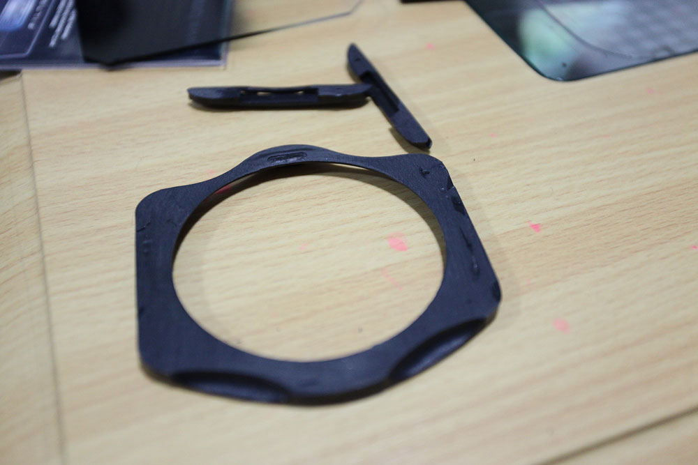

       เริ่มตามสูตรโมของผมต่อกันเลยครับ ตัดออกให้หมดให้ Holder เหลือแต่แผ่นเรียบๆกันไปเลย เอาขาที่เป็นช่องใส่ฟิลเตอร์ที่ตัดไว้ตั้งแต่แรกมาเตรียมแปะด้วยครับ
inspire01 จาก KeN 115.87.131.154 ศุกร์, 13/5/2554 เวลา : 20:34  IP : 115.87.131.154
edit แก้ไขคำตอบ   delete ลบคำตอบ 5651
       เอากระดาษทรายขัดให้เรียบ ล้างให้สะอาดแล้วประกบด้วยกาวร้อนกันไปเลย ขั้นตอนนี้ระวังหน่อยนะครับ เพราะขาจับฟิลเตอร์ตัองขัดให้เรียบและตรงจริงๆ ไม่ฉะนั้นใส่แผ่นเข้ายากมากๆ ถึงขนาดใส่เข้าไม่ได้ด้วยซ้ำ จากที่เห็นในรูปอันนี้เสียครับ เพราะว่าวัดไม่ดี ใส่แผ่นไม่เข้าครับ ต้องเอาขาจับที่ยังคงเหลืออยู่มาใช้แทนครับ

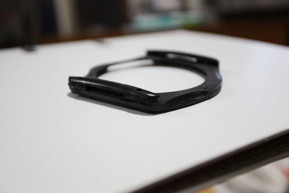

       อันที่ถ่ายเสร็จแล้วไม่ได้ถ่ายไว้ เพราะมือเยินมากๆครับ แต่ออกมาประมาณรูปบนละครับพี่ๆ แต่ย้ำจริงๆนะครับ ว่าต้องวัดและขัดให้ดีจริงๆ เอาปากกาทำ mark ไว้ก็ดีครับ
อันนี้ผลหลังจากทำด้วยวิธีนี้ เปิดที่ 17mm เต็มๆ ไม่ใส่ filter NC เปิด lens peripheral illumination ผลที่เห็นรับได้ครับ หากงานซีเรียสกลับมาแก้ vignette แป่บเดียวก็หายครับ

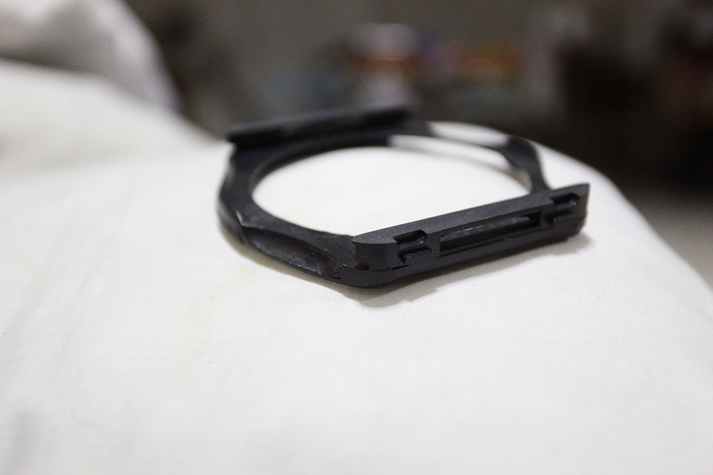

       ร้านท่อไอเสียปิดช่วงวันหยุดนี้ เลยซื้อ Holder แบบปกติ (3 แผ่น) มาตัดเอาซะก่อนครับ
เริ่มเอาตัวอย่างมาให้ดูก่อนเลยแล้วกันครับ
เริ่มแรกตอนซื้อมาจะมีช่องใส่ทั้งหมด 3 แผ่น ตัดมันออกไปเลยครับ อย่าได้แคร์ให้เหลือช่องเดียวแบบ Cokin Wide ตามรูปครับ
