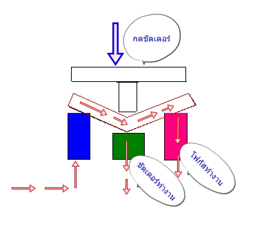

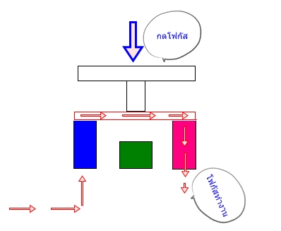

       ต่อไป มาดู หลักการทำงานของมันเสียก่อน
รูปด้านบน จะเห็นปุ่มอยู่ 3 ปุ่ม มีหน้าที่ดังนี้
1. ขั้วน้ำเงิน ไฟจะมารอให้เรากด.
2. ขั้วสีเขียว ไฟผ่านไปสั่ง ชัตเตอร์ทำงาน
3. ขั้วสีชมพู ไฟผ่านไปสั่ง ให้หาโฟกัส
ด้านบนจะมีแผ่นเหล็กเล็ก ๆ บาง ๆ เป็นสะพานไฟ รอให้เรากด
และด้านบนสุด ก็เป็นปุ่มที่เรากดนั่นเอง.
ddnoi จาก ddnoi 115.87.114.194 จันทร์, 5/12/2554 เวลา : 10:29  IP : 115.87.114.194
edit แก้ไขคำตอบ   delete ลบคำตอบ 10163
       พอเรากดปุ๊บ.. ไฟก็จะผ่าน จาก ขั้วสีน้ำเงิน ไปยังขั้วสีชมพู สั่งให้กล้องหาโฟกัสให้เรา ติ๊ดติ๊ด.

       พอได้โฟกัสแล้ว.. ก็กดย้ำเข้าไป..
แผ่นสะพานไฟก็จะไปกด ขั้วสีเขียว. สั่งให้ถ่ายรูป.. แช๊ะ.
เรื่องมันก็เป็นแบบนี้แหละ
ddnoi จาก ddnoi 115.87.114.194 จันทร์, 5/12/2554 เวลา : 10:37  IP : 115.87.114.194
edit แก้ไขคำตอบ   delete ลบคำตอบ 10165
       และนี่ก็เป็น ฝาครอบปุ่ม(ซ้าย) และ แผ่นสะพานไฟ(ขวา)
ตามที่ได้ วาดรูปไว้ด้านบน.. วาดซะงงเลย

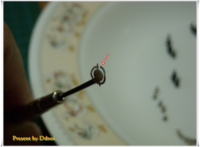

       ทีนี้. ก็ถึงบางอ้อ. ครับ..
อิ่ม
ก็แผ่นสะพานไฟ. ของเรา. หักซะแล้ว..
นี่เป็นสาเหตุที่ทำให้ปุ่มกดมีปัญหา. ครับ.
ddnoi จาก ddnoi 115.87.114.194 จันทร์, 5/12/2554 เวลา : 10:43  IP : 115.87.114.194
edit แก้ไขคำตอบ   delete ลบคำตอบ 10167

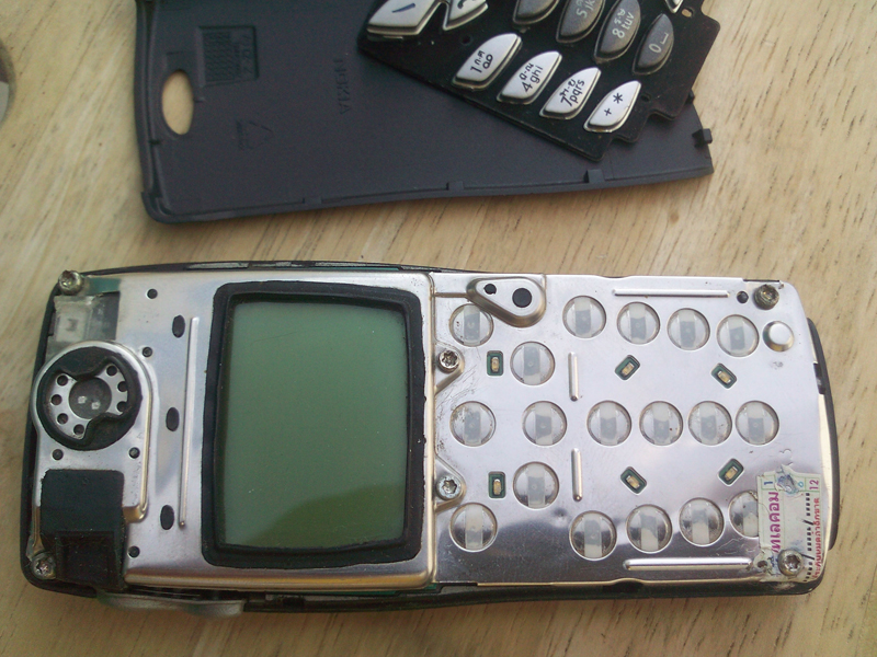

       ลองไปร้านมือถือที่ท่านรู้จัก น่ะครับ
แล้วบอกเค้าว่า ขอ(ซื้อ)ปุ่มกดหมายเลข บนแผงจอ Nokia 3310 (น่ะจะฟรีน่ะ)หรือ 8250 น่าจะใช้แทนได้ครับ

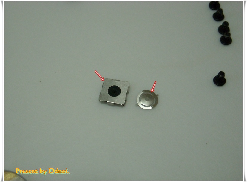

       อืม ปุ่มกดของมือถือหรอ.
ต้องเป็นปุ่มสองระดับนะ. ปุ่มกดมือถือน่าจะระดับเดียว.
จากรูป (คำตอบที่12) จะเป็นสองวง. (ด้านนอกโฟกัส),(ด้านในชัตเตอร์)
ในรูปวงด้านนอก หักออกจากด้านใน.
จะใช้ด้วยกันได้ไหม.
เดี๊ยวช่วยหาใหม่ พรุ่งนี้จะลองถามร้านซ่อมกล้อง ที่นี่ดูครับ

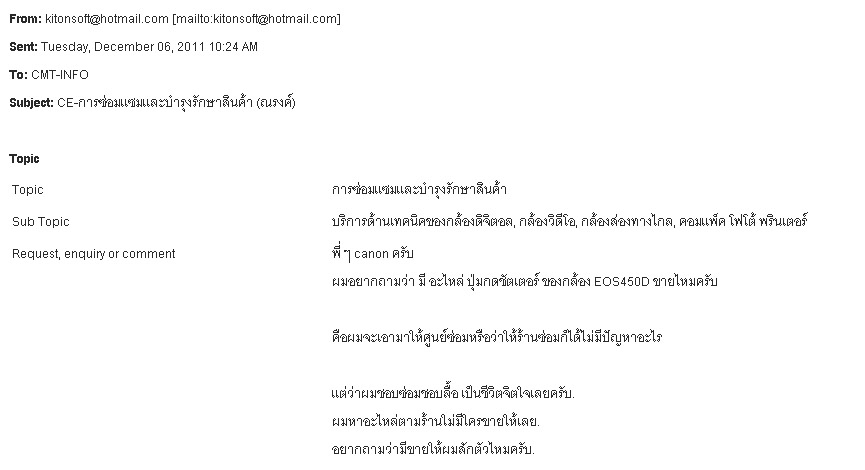

       วันนี้ครับ. ผมก็เข้า web ของ canon ส่งจดหมายอีเล็คทรอนิคไปถามหาซื้ออะไหล่
เผื่อว่าเขาจะมีบริการอะไหล่ให้เรา
ทีนี้ความไฝ่ฝัน อันสูงส่งของเรา. จะสำเร็จเสียที. แย้.ๆ
นี่ขนาดเขียนอ้อนซะขนาดนี้ยังไม่ใจอ่อนเลย canon ใจย้ายยยย อิอิอิ
จาก : cariban(AN-AN) 7/12/2554 9:18:04 [223.24.165.210]

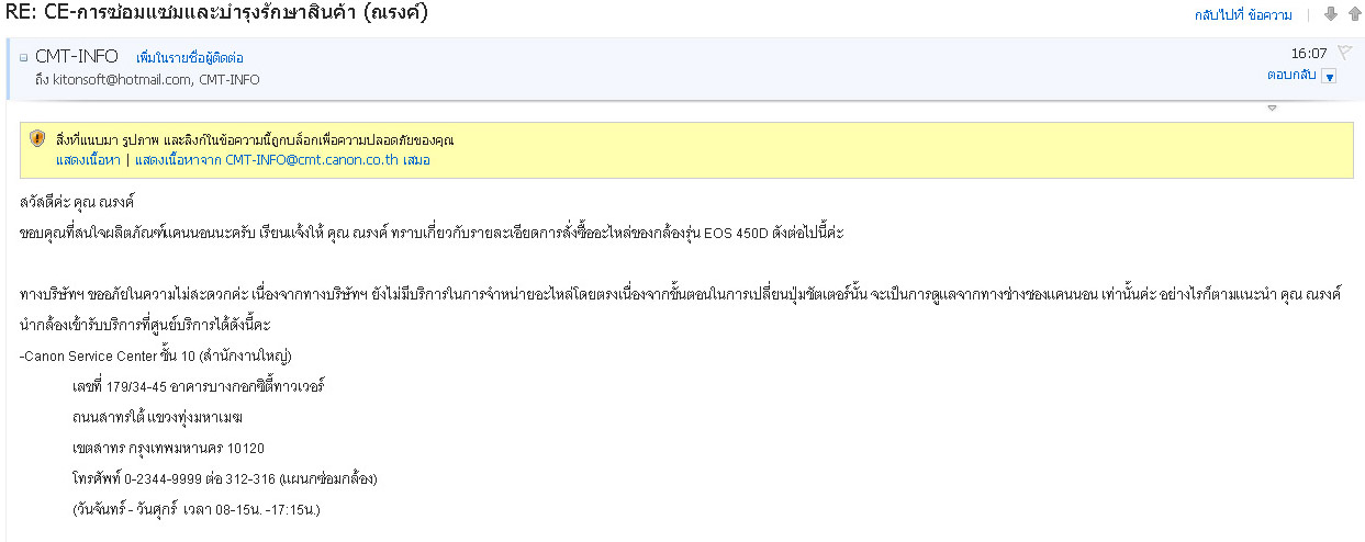

ddnoi จาก ddnoi 101.109.219.66 อังคาร, 6/12/2554 เวลา : 18:00  IP : 101.109.219.66
edit แก้ไขคำตอบ   delete ลบคำตอบ 10202
       เสร็จแล้ว ก็ ผิดหวัง หัวใจสลาย ละลายไปอยู่ที่ตาตุ่ม
ความไฝ่ฝันของฉัน. โฮ.โฮ
แต่ก็เข้าใจพี่เขานะ. (ต้องควบคุมคุณภาพสินค้า ให้มี ISO. )
แต่ก็ไม่เป็นไร. เราจะตามหา ปุ่มชัตเตอร์ของเรา ต่อไป..

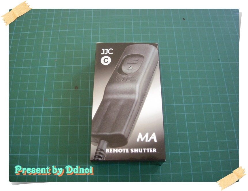

       หาซื้อปุ่มไม่ได้ ก็ ต้อง ไปหาอุปกรณ์ที่มีปุ่ม.
พระเอกของเรา นั้น ก็ คือ. สายลั่นชัตเตอร์ เตอร์ เตอร์ <- เป็นเสียงแอ๊คโค่นะ
ราคาไม่เท่าไหร่ครับ..

ddnoi จาก ddnoi 125.27.51.204 พฤหัสบดี, 8/12/2554 เวลา : 09:27  IP : 125.27.51.204
edit แก้ไขคำตอบ   delete ลบคำตอบ 10269
       เปิดกล่องมาดู อ๋อ มันเป็นอย่างนี้นี่เอง...
อืมจะใช้ได้ไหมเนี่ย.
ddnoi จาก ddnoi 125.27.51.204 พฤหัสบดี, 8/12/2554 เวลา : 09:33  IP : 125.27.51.204
edit แก้ไขคำตอบ   delete ลบคำตอบ 10270
       พลิกหน้าพลิกหลัง จะแกะยังไงล่ะเนี่ย
ส่วนมากเขามักจะเอาสติกเกอร์ มาติดทับน๊อตเอาไว้ครับ
ทีนี้ก็ ลองคลำ ๆ ดู ถ้ามีน๊อต จะบุ๋มลงไป.
จัดการจิ้มเข้าไปเลยครับ.. ถอดมันซะ.. อิอิ.

       จัดการ ชำแหละ. ดู ว่าเป็นยังไง..
ส่วนประกอบมีดังนี้. จุ๊บ ๆ
ddnoi จาก ddnoi 125.27.51.204 พฤหัสบดี, 8/12/2554 เวลา : 09:41  IP : 125.27.51.204
edit แก้ไขคำตอบ   delete ลบคำตอบ 10273

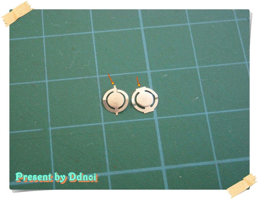

       เอามาเทียบดู.. ซิว่าใช้ด้วยกันได้หรือป่าว. แป่ว ๆ ไม่เหมือนกันน่ะ.
ddnoi จาก ddnoi 125.27.51.204 พฤหัสบดี, 8/12/2554 เวลา : 09:43  IP : 125.27.51.204
edit แก้ไขคำตอบ   delete ลบคำตอบ 10274
       ไม่เป็นไร. ไม่เหมือนก็ไม่เหมือน..
ถอดมาทั้งปุ่มเลยแล้วกัน 5555
