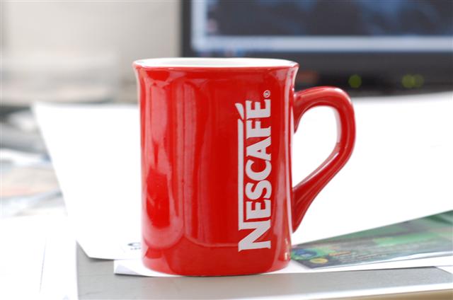

       คือปกติเวลาถ่ายภาพผมจะใช้โหมด M,A หรือ S
ตัวอย่างละกันนะครับ (ไม่รู้จะอธิบายยังไง)
เข่น ความสำพันธ์ของ Speed =60 F Stop =5.6 แต่ผมต้องการให้ Under 2 Stop โดยการเพิ่ม Speed = 120 แต่การวัดแสงในกล้องยังแสดงว่าสมดุลอยู่ บ้างครั้งอาจต้องปรับถึง 250
ด้วยซ้ำครับ
       ยกตัวอย่างเป็นภาพเลยดีกว่า
รูปนี้การวัดแสงที่ปกติครับ

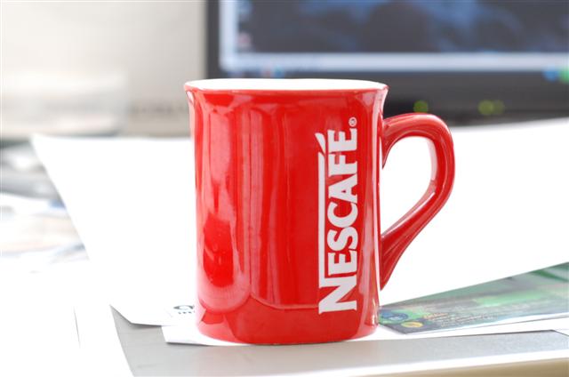

       ตอนนี้เพิ่ม Speed ขึ้นไป 1 Step แล้วครับ
ความรู้สึกผมความสว่างยังเท่าเดิมเลย

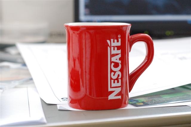

       เพิ่มSpeedอีก 1 Step กล้องยังแสดงว่าสมดุลอยู่เลยครับ
จาก tew izu 457  203.146.63.187  ศุกร์, 16/2/2550 เวลา : 00:14

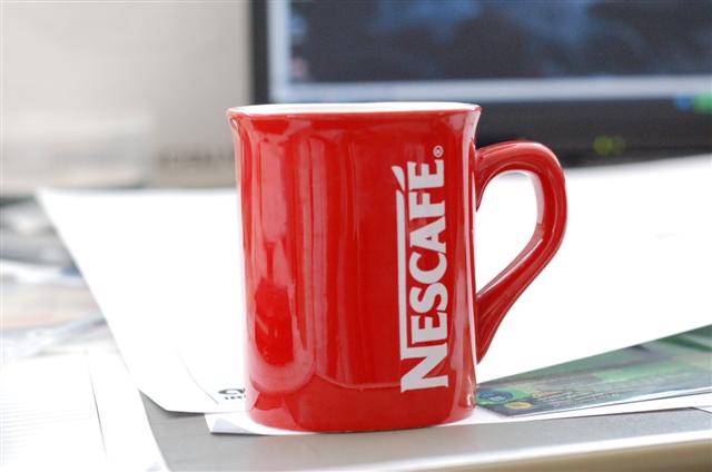

       จนมาครั้งที่ 3 กล้องถีงยอม Under ให้ครับ
และต้องการให้แก้วออกสีที่แท้จริงครับ
รูปทั้งหมดถ่ายด้วยกล้อง D50 lens AF 50/1.8D
ใช้การวัดแสงแบบ Spot ครับ
จาก tew izu 457  203.146.63.187  ศุกร์, 16/2/2550 เวลา : 00:19
       ดูจากจอ ผม คำตอบที่3 ภาพดำกว่า คำตอบ2 นิดหน่อยครับ คต2-3-4 น่าจะถูกต้องแล้วนะครับ
แต่คำตอบ1 มา คำตอบ2 นี่ ค่า F stop เท่ากันรือเปล่าครับ ....รอเซียนมาช่วยตอบดีกว่า แปลกใจเหมือนกันครับ
