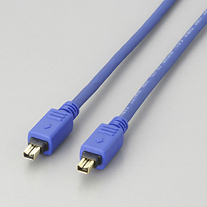

กล้อง Mini DV แต่ละรุ่นอาจจะไม่เหมือนกัน ของ Sony เค๊าจะเรียกว่า i-mode หน้าตาเป็นช่องสีเหลี่ยมเล็กๆ
และใช้สาย แบบในรูปครับ ราคาสายประมาณ 500-1500 ขึ้อยู่กับความยาวสาย ซื้อสั้นๆก็พอครับ แต่ไม่จำเป็นต้องซื้อของ SOny ครับ ซื้อของอะไรก็ได้ ราคาจะถูกกว่ามากครับ ใช้งานได้เหมือนกัน
