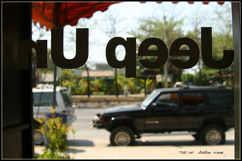

       อันนี้เป็นตัวอย่างภาพชัดลึก ครับ อย่าถามว่าทำไมมันไม่ชัดนะครับ
รูปนี้ ผมถ่ายที่ F/22 ความไวชัตเตอร์ 1/25 วินาที (ไม่มีทางที่คนธรรมดาอย่างเราๆจะสามารถใช้มือถือ แล้วถ่ายออกมาชัด)
รูปนี้คุณจะสามารถเห็น Jeep งามๆสองคันที่จอดอยู่ และเห็นตัวหนังสือ Jeep ชัดเจน

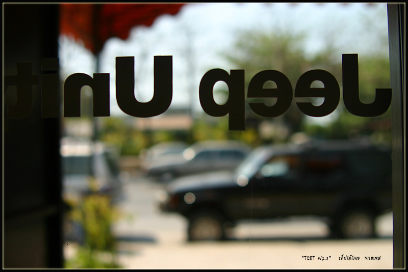

       มาดูภาพต่อไป อันนี้เป็นภาพชัดตื้นครับ
รูปนี้ผมถ่ายด้วย F/2.8 ความไวชัตเตอร์ 1/2500 วินาที
จะเห็นได้ว่า ตัวหนังสือ ยังคงชัดอยู่แต่พื้นหลังเบอไปแล้ว

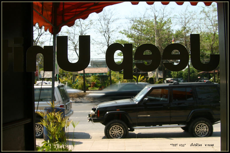

ภาพแรกที่ F/2.8 ผมบอกได้เลยนะครับว่า คือภาพที่เหมือนกับที่ผมเห็นผ่านเลนส์ และที่ F/2.8 เมื่อผมกดปุ่มเช็คชัดลึก ผลที่ได้คือ แสงก็ Drop ลง
แล้วหลังจากที่ลองปรับไปเรื่อยๆ จนถึงค่าตัวเลข F ที่แสงไม่ Drop ลง แล้วผลที่ได้ก็คือ รูปนี้ครับ ที่ค่า F/9
และเมื่อลองปรับเพื่มตัวเลขไปอีก แสงก็ไม่ Drop ลง ไปกว่านี้อีกแล้ว
แต่เมื่อถ่ายที่ F/22 ภาพที่ออกมาจะเห็นว่า วิว ด้านหลังชัดกว่า ที่ค่า F/9 รุปนี้ถ้ามองผ่านกล้อง ก็จะเห็นหลังเบอๆ ไม่เห็นรายละเอียดครับ

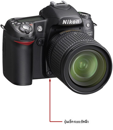

       ปุ่มนี้ D80 มีครับ อยู่บริเวณข้าง ๆ เลนส์ ด้านล่างทางขวาของกล้อง ตามรูป ส่วนใหญ่ไม่ค่อยมีใครใช้กัน แต่จริง ๆ มันจำเป็นมาก ๆ เลยนะ หลักการทำงานของมันก็คือ เวลาที่เรายังไม่ได้กดชัตเตอร์ เลนส์จะเปิดรับแสงที่ค่ากว้างที่สุด เพื่อให้เรามองได้สว่าง ๆ และโฟกัสได้ง่าย ๆ แต่เวลาถ่ายจริง ตัวม่านรูรับแสง (Diaframe) มันจะหรี่ลงตามที่เราตั้งค่ารูรับแสงเอาไว้ ไอ้ปุ่มเช็คระยะชัดลึกนี่มันมีเอาไว้เพื่อให้เราหรี่รูรับแสงตามค่าที่เราตั้ง เพื่อดูระยะชัดว่ามันครอบคลุมตามที่เราต้องการหรือเปล่า ใครมีลองใช้ดูครับ ให้ปรับรูรับแสง และโฟกัสภาพให้เรียบร้อย จากนั้นกดปุ่มนี้ดู มันจะทำให้ภาพที่มองมืดลง แต่เราจะเห็นเลยว่าตรงไหนมันชัดบ้าง ถ้ามันเกินช่วงของ Depth of Field มันจะเบลอ ๆ เราก็ใช้ตรงนี้แหละมาพิจารณาว่าจะทำอย่างไรต่อกับระยะชัดลึก จะปรับรูรับแสงเพิ่มหรือลดเท่าไหร่ก็ว่าไป
