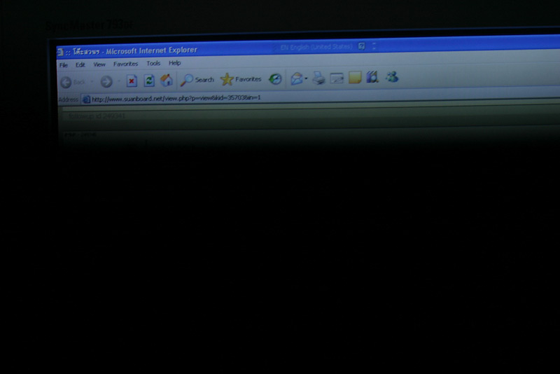

หลังจากที่คุยกันคราวก่อนเค้าวิเคราะห์ปัญหาว่าเกิดจากแผงวงจร พอผมได้กล้องกลับมาก็ลองถอดเลนส์ออกมาดู
หลังจากที่ศึกษา งูๆปลาๆ ตามเวป ลื้อไปลื้อมา ลองงัดตรงโน้นที่ตรงนี้ที่ แล้วก็ใส่เลนส์เข้าไปใหม่
อ้าว ทำไมมันโฟกัสได้แล้วว่ะ แล้วก็ลองกดถ่าย ผลออกมาเป็นแบบนี้ครับ....
ม่านชัตเตอร์ทำงานผิดปรกติ..... ผมเลยลองเข้าไปหาข้อมูลในเวปอีก อันนี้เป็นปัญหาที่เกิดกับกล้องที่ใช้มานานๆ
ค่าใช้จ่ายในการเปลื่ยนอะไหร่ ไม่กี่ตังค์ ครับ
แล้วมันคืออะไร ทำไมมันไปเกี่ยวกับการที่โฟกัสไม่ทำงาน ผมลองถอดเลนส์ออกมาใหม่แล้วดันไอ้ม่านชัตเตอร์ขึ้นไปติดกะด้านบน แล้วพอลองใสเลนส์แล้วถ่ายอีกที เออมันไม่โฟกัสซะแล้ว
ผมเลยสรุปในแง่มุมของผมเองว่า เออ สงสัยน่าจะเกิดปัญหาที่ม่านชัดเตอร์รึเปล่า แล้วผมก็เลยจัดการให้อยู่ในสถานการณ์ที่สามารถโพกัสได้ แล้วกลับไปที่ศุนย์ส่งกล้องไปอีกทีครับ...

       ผมเคยเป็น เกิดการกระจกสะท้อนจะมี 2 ชิ้น ชิ้นล่างจะเป็น กึ่งสะท้อนแสงเอาไว้ช่วยโฟกัส ลองสังเกตดู ถอดเลน แล้วกดภ่ายกระจกชิ้นล่างจะยกได้ครึ่งเดียว เลยไปบังแสงที่ตกลงบนเซ็นเซอร์ ผมไปซ่อมที่ Fotofile มา ประมาณ 1000 บาท
