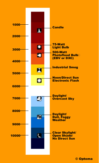

ความสว่างของแสงจากหน้าต่าง (window light) [มีหน่วยวัดเป็น lux]
จะรวมถึง...อุณหภูมิของสี (color temperature) [มีหน่วยวัดเป็น Kelvin]
ซึ่งจะมีผลต่อสีที่ปรากฏบน CCD และฟิลม์ อีกด้วยครับ
(ตามภาพด้านล่าง)
กรณีสีของภาพเพี้ยนไป ด้วย อุณหภูมิของแสง นั้น
เราสามารถแก้ไขได้ด้วยการปรับความสมดุลของแสงใหม่
ด้วยการปรับ black balance ครับ
