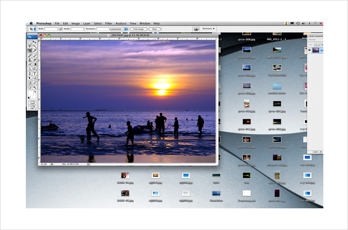

ขั้นตอนที่ 1 เปิดโปรแกรม CS2-3-4 แล้วแต่ใครจะเวอร์ชั่นไหนก็ว่าไป แล้วเปิดรูปที่เราจะปรับขึ้นมา
จะเห็นเส้นขอบฟ้าเอียงกระเท่เล่ เวลาถ่ายแลนด์สเคป หรือพวกสถาปัตยกรรมจะเป็นเสมอ

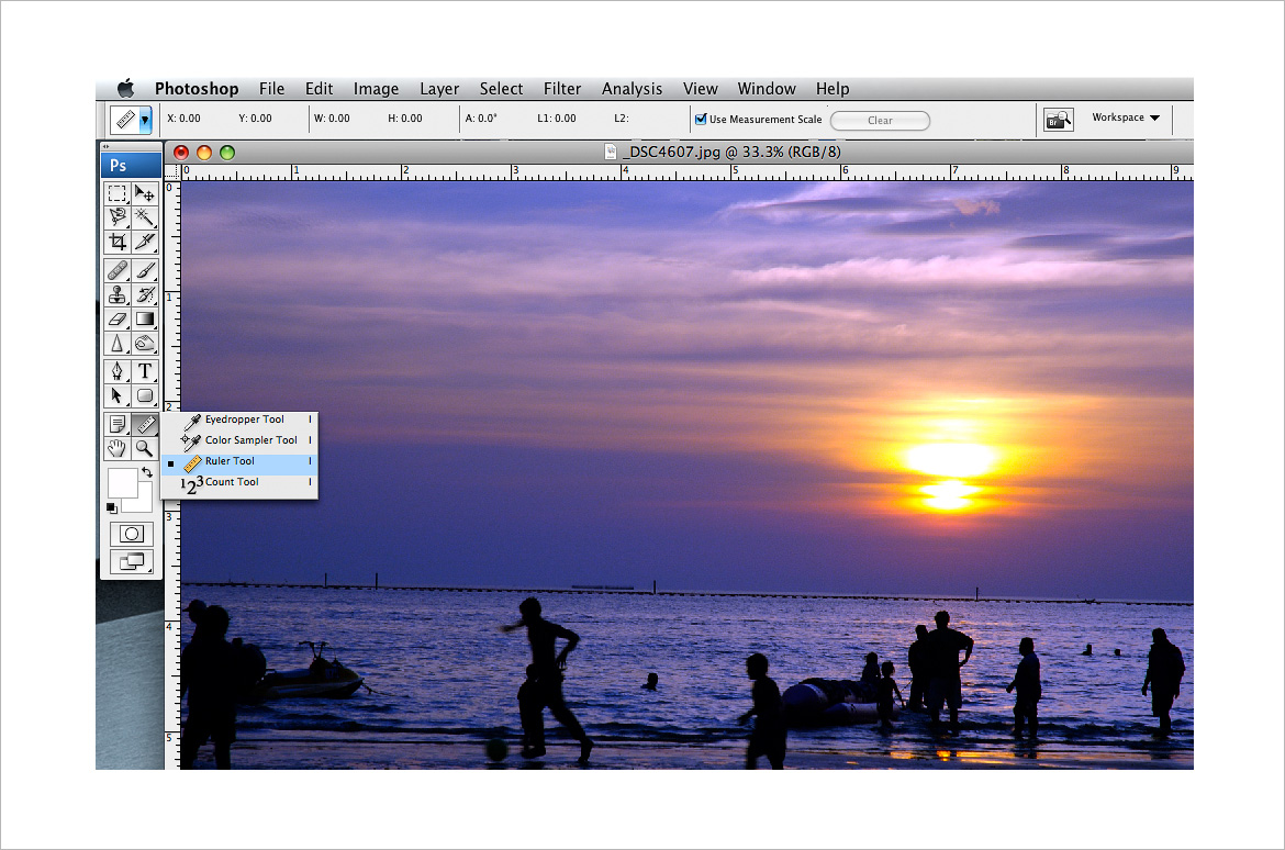

ขั้นตอนที่ 2 ไปที่ Tool box คลิ๊กไปที่ สัญญลักษณ์รูปที่หยอดตา (Eyedropper tool)
ไปที่สามเหลี่ยมเล็กๆ คลิ๊กเข้าไปก็จะเจอเครื่องมือย่อยอีก ไปที่รูปร่างคล้ายไม้บรรทัด (Ruler tool)

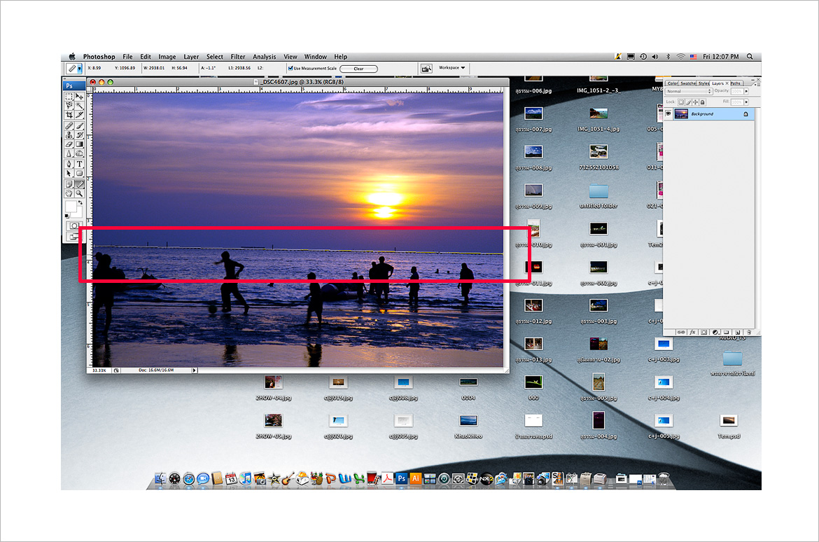

เสร็จแล้ว ก็ใช้เม้าท์ขีดตามรอยที่ขอบฟ้าที่มันเอียงๆ อยู่ให้ตรงตามนั้นเลยครับ
(ดูรูปประกอบ)

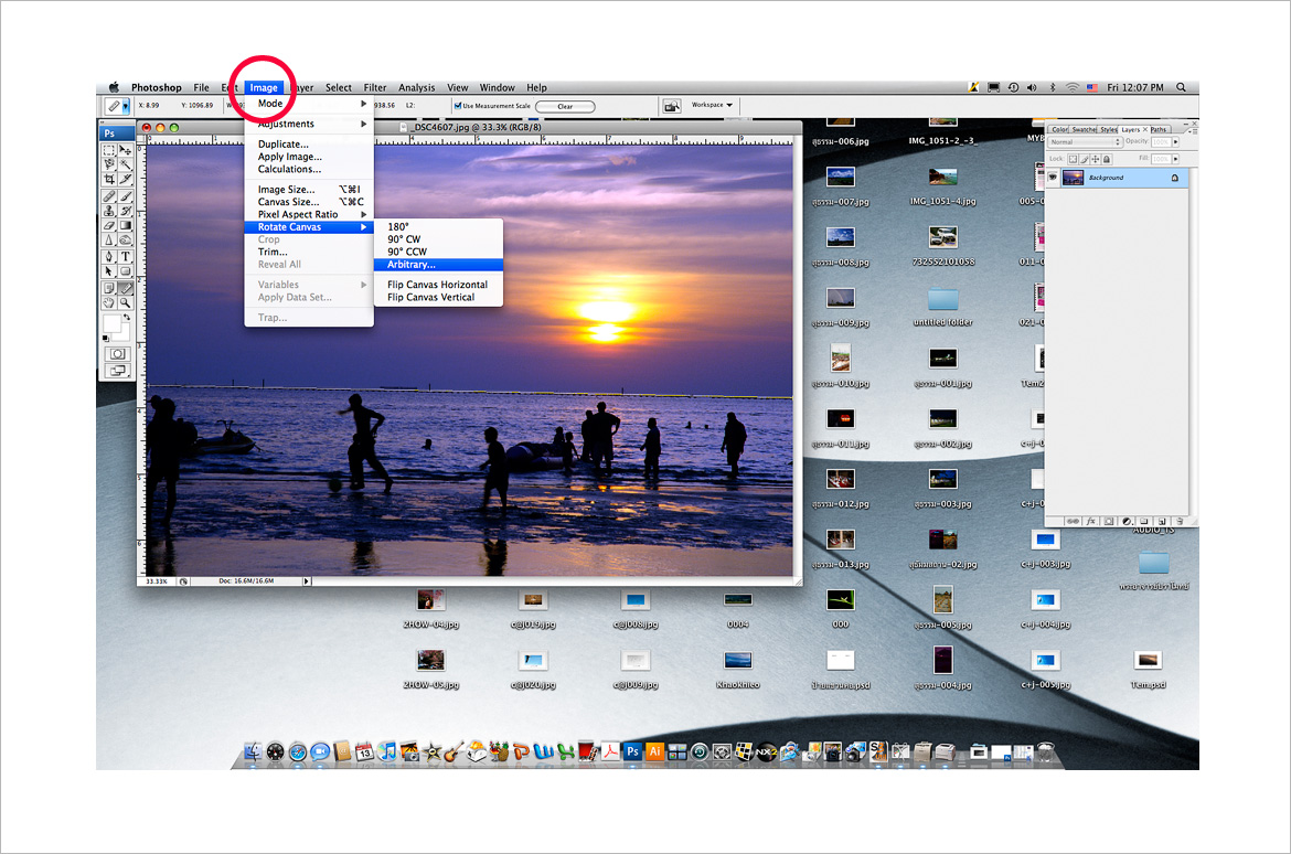

จากนั้นไปที่เมนูบาร์ ไปที่ Image คลิ๊กเข้าไปที่ Rotate Canvas แล้วจะมีเมนู เพิ่มมาอีก ไปที่ Arbitrary กดเม้าท์
ไปที่นี่ ก็จะมีให้เราป้อนตัวเลข เคยอธิบายไว้ในกระทู้นู้น เราไม่ต้องไปสนใจเพราะมันใส่ให้อัตโนมัติแล้วจากการที่เรา
ขีดที่เส้นขอบฟ้านั่นแหล่ะครับ กดโอเคไปโล้ด

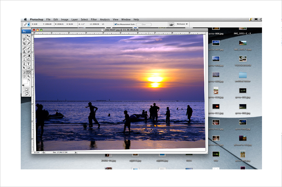

จาก ปู่เฟืองจำปี  58.10.149.226  ศุกร์, 13/3/2552 เวลา : 20:08
เมื่อเรากด OK ภาพก็จะปรับหมุนให้ตรง(ดูรูปประกอบ)

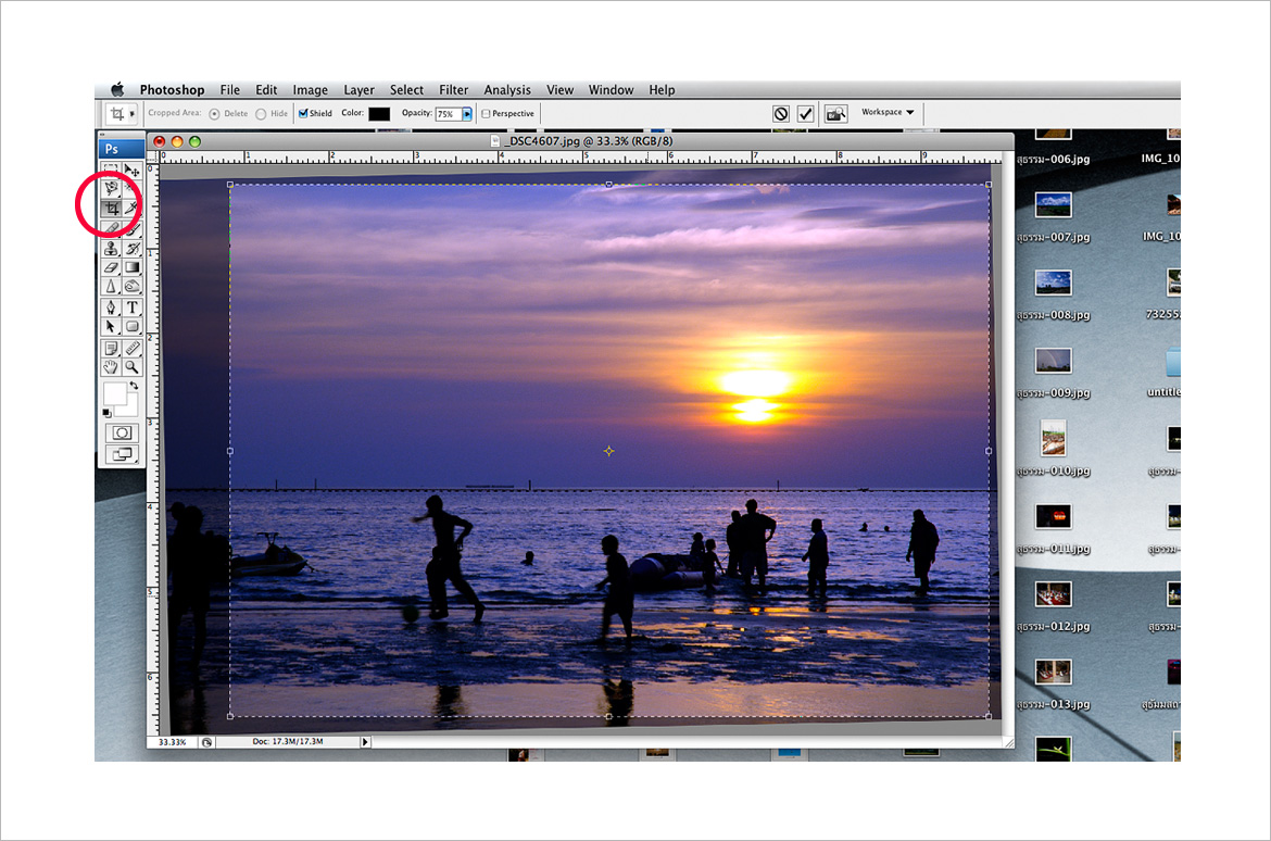

ขั้นตอนต่อไป ให้ไปที่ Toool box ไปที Crop tool ใช้เม้าท์คลิ๊กเข้าไปที่นี่
จากนั้นเราก็มาที่ภาพ วาดมันเข้าไปที่ภาพมันจะเป็นเส้นประๆวิ่งอยู่ เราสามารถปรับขยายขนาดได้
ตรงจุดสี่เหลี่ยมเล็กตรงกลางจิ้มไปตรงนั้น สามารถยึด ยุบ ครอปเอาตามความเหมาะสมตามใจท่านเลยครับ
จาก ปู่เฟืองจำปี  58.10.149.226  ศุกร์, 13/3/2552 เวลา : 20:17
ขั้นตอนสุดท้ายเมื่อท่านพอใจแล้ว ก็ ดับเบิ้ลคลิ๊กไปที่รูปมันก็จะตัดครอป ให้เราเสร็จสมอารมณ์หมาย
Save as ตั้งชื่อใหม่เตรียมนำไปโพสก์ไปปริ้นได้แล้วครับ .....
