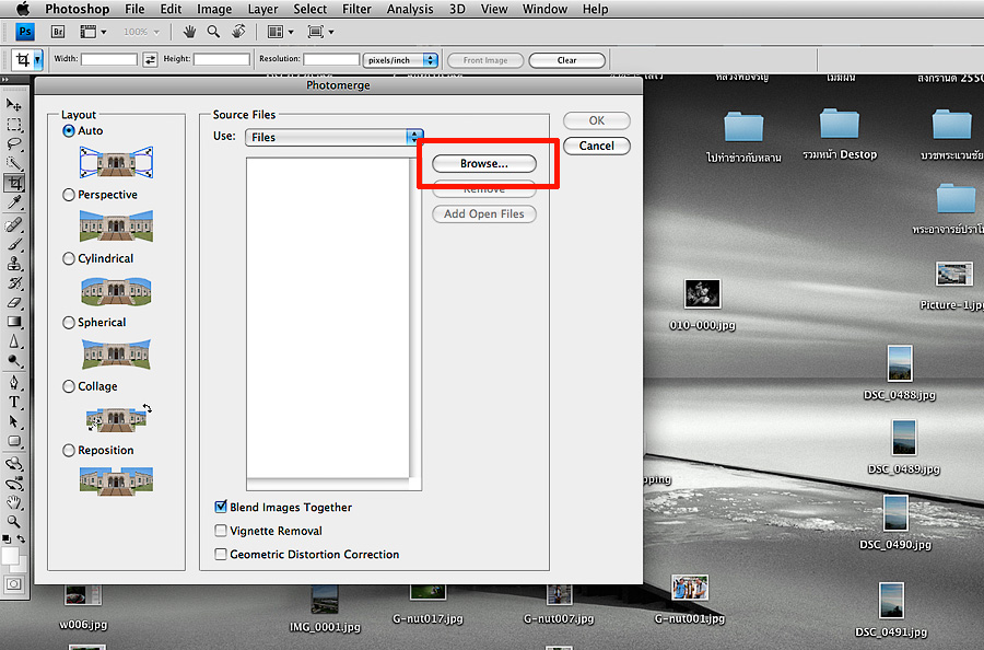

เมื่อคลิ๊กไปที่ Photomerge ก็จะปรากฎหน้าต่างมาให้(ดังภาพ)
ให้เพื่อนๆ ดูช่อง Layout ซ้ายมือท่าน จะเห็นมีรูปเรื่องกัน 6 รูป
มันคือท่านอยากให้โปรแกรมมันเมิร์ทภาพเป็นแบบไหน แบบเปอร์เปคทีพ แบบป่องตรงกลาง
แล้วแต่ท่านอยากได้ แต่ถ้าธรรมดาทั่วไป คลิ๊กไปที่ Auto นะครับ
ให้ไปที่ Browse คลิ๊กไปที่นี่เพื่อเรียกภาพที่เราย่อเรียงลำดับภาพไว้ตอนแรกมาครับ

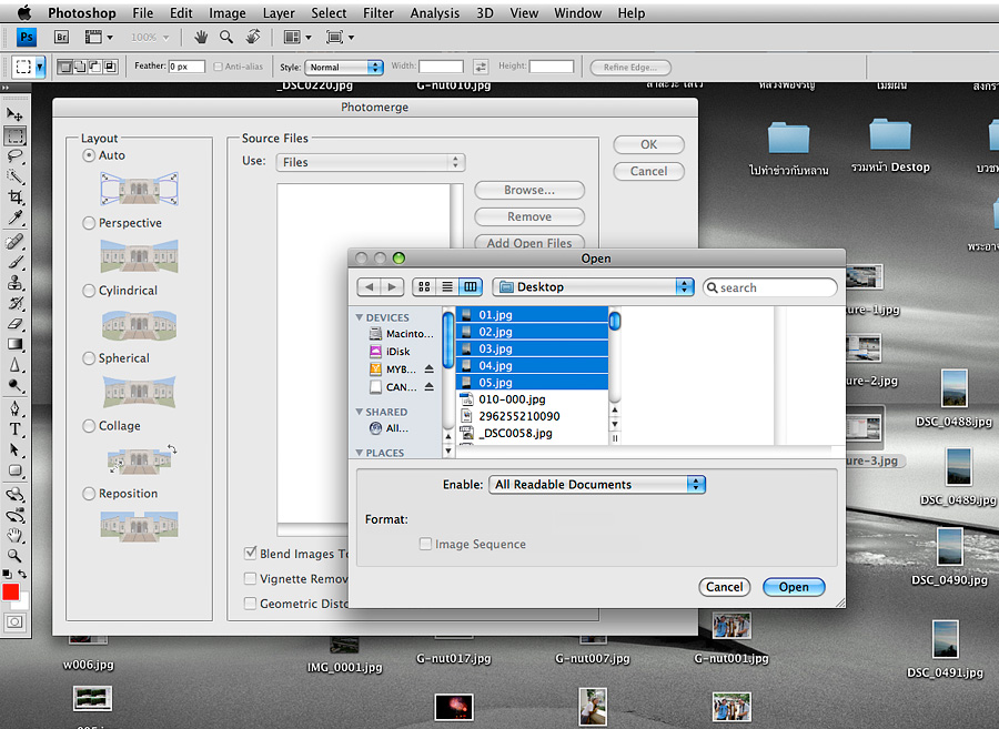

ปู่เฟืองจำปีคนเดิม จาก ปู่เฟืองจำปี  58.10.149.233  ศุกร์, 3/7/2552 เวลา : 16:35
เมื่อ Browse เรียกภาพที่เราเตรียมไว้ ผมเรียกมา ทั้ง 5 ภาพพร้อมกันเลยครับ
กด Shift มันก็จะมาพร้อมกัน แล้ว Open

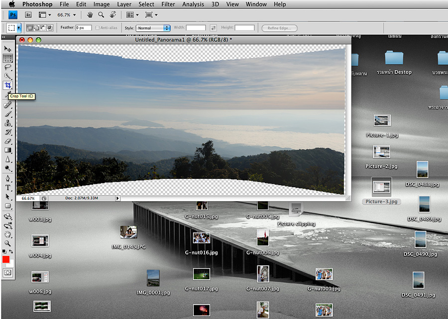

เกือบเสร็จแล้วครับ จากภาพที่โปรแกรมต่อให้มันดูไม่สวยงามต้อง Crop ให้ดูดี
ตัดส่วนเกินออกไป ...ไป Tool box ที่เครื่องหมายครอป แล้วแต่จะตัดส่วนออกเท่าไรตามสบาย
เลยครับ......

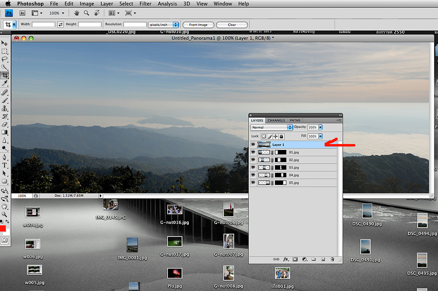

เมื่อท่าน ครอปออกมาเรียบร้อยแล้ว ท่านต้องรวมเลเยอร์ ซะก่อนนะครับ
โดยกดที่คีย์บอร์ด ถ้าเป็น PC shift+ctrl+alt ถ้าเป็น Mac จาก cltl เป็น command
กด 3 ปุ่มพร้อมกันแล้วไปกดที่ตัว E มันก็จะรวมกันทั้งหมดเป็นอีก Layer ดูภาพตัวอย่างครับ
