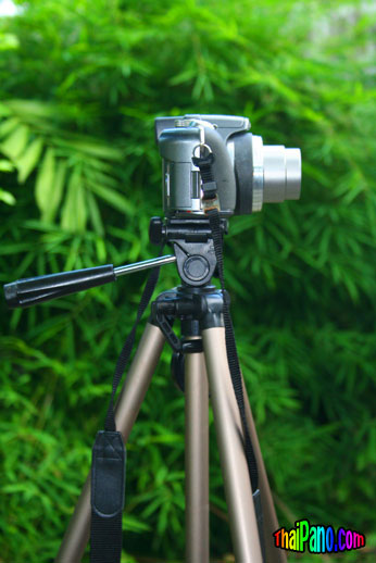

มาดูวิธีการแบบใช้อุปกรณ์แบบง่ายๆกันก่อน ที่ต้องใช้ก็แค่กล้องดิจิตอลธรรมดากับขาตั้งที่หมุนรอบตัวและปรับมุมก้มเงยได้
thaipano จาก thaipano  58.64.114.30  จันทร์, 3/8/2552 เวลา : 14:40

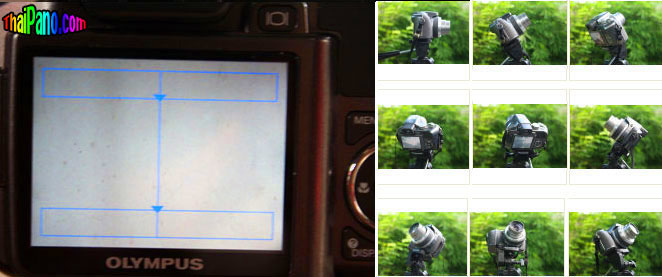

       ขั้นตอนแรก

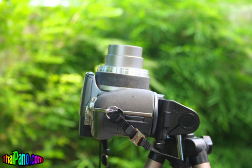

1. ติดตั้งกล้องไว้บนขาตั้ง แล้ววางในพื้นที่ๆจะถ่ายภาพ พยายามปรับขาตั้งให้กล้องอยู่ในแนวระนาบมากที่สุด เมื่อหมุนกล้องรอบตัวครบรอบ 360 องศา ภาพต้องอยู่ในแนวระดับเดียวกัน
2. ปรับ กล้องให้อยู่ในโหมดการถ่ายภาพวิว ปรับการซุมของกล้องให้อยู่ในตำแหน่งมุมกว้างที่สุด (ซูมขยายภาพน้อยที่สุด) ถ้าเป็นไปได้ปรับโฟกัสของกล้องให้เป็น infinity หันหน้าเลนส์ไปยังจุดเริ่มต้นการถ่ายภาพแรก แล้วจำตำแหน่งนี้ไว้ เริ่มต้นกดปุ่มชัตเตอร์เพื่อถ่ายภาพแรก

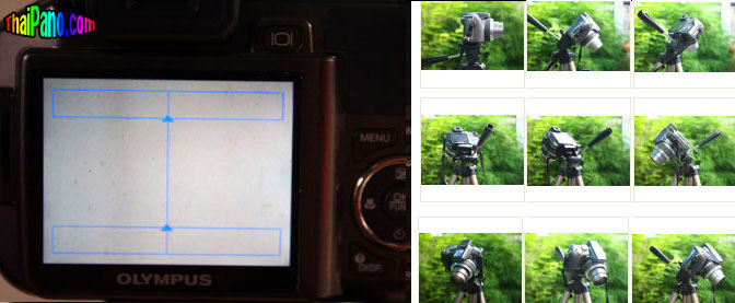

3. เปิดจอ LCD หลังกล้อง ดูภาพเฉพาะที่มุมด้านซ้ายหรือขวาด้านใดด้านหนึ่งของจอ LCD ในพื้นที่ประมาณประมาณ 1 ใน 5 ของจอ หมุนกล้องบนขาตั้งไปทางด้านที่มองอยู่นั้นจนภาพ 1/5 ของจอนั้นย้ายไปอยู่อีกด้านหนึ่ง กดปุ่มชัตเตอร์เพื่อถ่ายภาพอีกครั้งหนึ่ง แล้วทำซ้ำตามขั้นตอนนี้จนหมุนกล้องกลับมาอยู่ที่ตำแหน่งแรก
thaipano จาก thaipano  58.64.114.30  จันทร์, 3/8/2552 เวลา : 14:41
       4. ขั้นตอนต่อไปเป็นการเปลี่ยนมุมเงยของกล้อง ให้ดูที่จอ LCD ดูภาพเฉพาะที่มุมด้านบนของจอ LCD พื้นที่ประมาณประมาณ 1 ใน 5 ของจอ ปรับหัวของขาตั้งกล้องให้กล้องเงยขึ้นด้านบนจนภาพ 1/5 ของจอนั้นย้ายลงไปอยู่ที่ด้านล่าง แล้วกดปุ่มชัตเตอร์เพื่อถ่ายภาพอีกครั้งหนึ่ง แล้วทำซ้ำตามขั้นตอนที่ 3. เพื่อถ่ายภาพรอบตัวจนหมุนกล้องกลับมาอยู่ที่ตำแหน่งแรก แล้วทำซ้ำขั้นตอนที่ 4. อีก 1-3 รอบ ปรับเงยกล้องเพื่อถ่ายภาพจนกว่าหน้ากล้องเกือบจะตั้งฉาก 90 องศา
       5. เมื่อกลับมาอยู่ตำแหน่งสุดท้ายแล้วให้ปรับหน้ากล้องให้ตั้งฉาก 90 องศาแล้วถ่ายภาพแนวตั้งเป็นภาพสุดท้ายเพียง 1 ภาพ เพื่อเก็บภาพด้านบนสุดเอาไว้ให้ครบถ้วนสมบูรณ์
thaipano จาก thaipano  58.64.114.30  จันทร์, 3/8/2552 เวลา : 14:42
       6. ปรับกล้องให้กลับมาอยู่ในตำแหน่งจุดเริ่มต้นการถ่ายภาพในแนวระดับตามตำแหน่งในข้อ 2.
7. ขั้นตอนต่อไปเป็นการเปลี่ยนมุมก้มของกล้อง ให้ดูที่จอ LCD ดูภาพเฉพาะที่มุมด้านล่างของจอ LCD พื้นที่ประมาณประมาณ 1 ใน 5 ของจอ ปรับหัวของขาตั้งกล้องให้หน้ากล้องก้มลงด้านล่างจนภาพ 1/5 ของจอนั้นย้ายขึ้นไปอยู่ที่ด้านบน แล้วกดปุ่มชัตเตอร์เพื่อถ่ายภาพอีกครั้งหนึ่ง แล้วทำซ้ำตามขั้นตอนที่ 3. เพื่อถ่ายภาพรอบตัวจนหมุนกล้องกลับมาอยู่ที่ตำแหน่งแรก แล้วทำซ้ำขั้นตอนที่ 7. อีก 1-3 รอบ ปรับมุมก้มของกล้องเพื่อถ่ายภาพจนกว่าหน้ากล้องเกือบจะตั้งฉาก 90 องศากับพื้น แล้วถ่ายจนครบรอบ
       เมื่อถ่ายภาพจนครบทุกมุมก็ถือว่าเสร็จสิ้นในการเตรียมการภาพถ่ายเบื้องต้นของภาพพาโนรามาจุดนี้ครับ อาจจะใช้เวลานานสักหน่อยเพราะต้องถ่ายภาพไม่ต่ำกว่า 40-70 ภาพขึ้นอยู่กับกล้องที่ใช้ว่าเลนส์จะครอบคลุมมุมภาพแค่ไหน

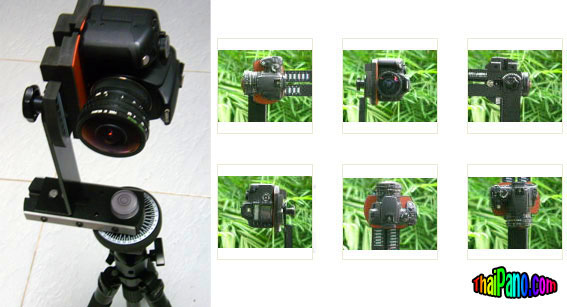

ส่วนตัวอย่างนี้เป็นการทำภาพพาโนรามาแบบง่ายที่ใช้อุปกรณ์ที่หายากหน่อยและมีราคาสูง แต่ขั้นตอนน้อยกว่ากันมาก
อุปกรณ์ที่ต้องใช้ก็มีกล้อง DSLR เลนส์ fisheye ขนาด 8 หรือ 10 มม.เพื่อให้ได้ภาพมุมกว้างที่สุด 180 องศา หัวต่อขาตั้งกล้องสำหรับถ่ายพาโนรามา หรือ Panoramic Tripod Head และขาตั้งที่มีระดับน้ำ
วิธีการถ่ายภาพก็ง่ายมากเลยครับ ติดตั้งกล้อง+เลนส์ เข้ากับอุปกรณ์หัวพาโนรามาและขาตั้ง ปรับขาตั้งกล้องให้อยู่ในแนวระนาบมากที่สุดโดยดูจากระดับน้ำบนขาตั้ง หันกล้องไปถ่ายภาพด้านหน้าในแนวตรงก่อน แล้วหมุนไปด้านข้าง 60-90 องศาถ่ายอีกทีละภาพจนกว่าจะครบรอบ 360 องศา แล้วหันหน้าเลนส์ขึ้นตั้งฉากเพื่อถ่ายด้านบนอีก 1 ภาพ ชอร์ตสุดท้ายซึ่งบางทีก็ไม่ค่อยจำเป็นก็คือหันหน้าเลนส์ก้มลงพื้นในแนวตั้งฉากแล้วถ่ายอีก 1 ชอร์ตเพื่อเก็บภาพด้านล่างสุด ก็ถือว่าถ่ายภาพเก็บไว้ครบหมดแล้วครับ ถ่ายภาพไม่เกิน 6 ชอร์ตแค่นั้นเอง เห็นเขาว่าถ้าใช้กล้อง full frame จะถ่ายเพียงแค่ 3 ภาพเท่านั้น

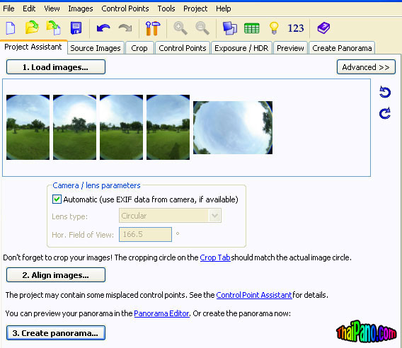

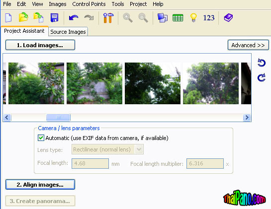

หลังจากดาวน์โหลดโปรแกรมมาแล้ว ติดตั้งโปรแกรมเสร็จ ก็เปิดโปรแกรม เจอปุ่มแรกเลยครับ
1. Load images... คลิ๊กเลือกไฟล์ภาพที่เพิ่งจะถ่ายมา
thaipano จาก thaipano  58.64.114.30  จันทร์, 3/8/2552 เวลา : 14:44

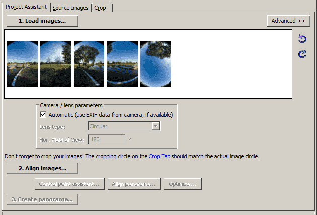

       หรือถ้าถ่ายภาพมาด้วยเลนส์ fish eye ก็จะใช้ภาพแค่ 5 ภาพเท่าันั้นเอง
thaipano จาก thaipano  58.64.114.30  จันทร์, 3/8/2552 เวลา : 14:45
       ขั้นตอนต่อไปคลิ๊กที่ 2.Align images... รอโปรแกรมต่อภาพจนเสร็จ

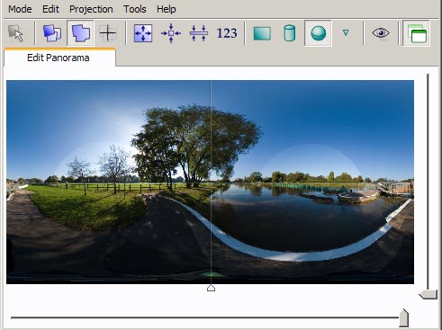

       รอสักพัก โปรแกรมจะต่อภาพ ปรับภาพ ปรับสี ปรับแสง ให้ดูเป็นตัวอย่างก่อน
thaipano จาก thaipano  58.64.114.30  จันทร์, 3/8/2552 เวลา : 14:46

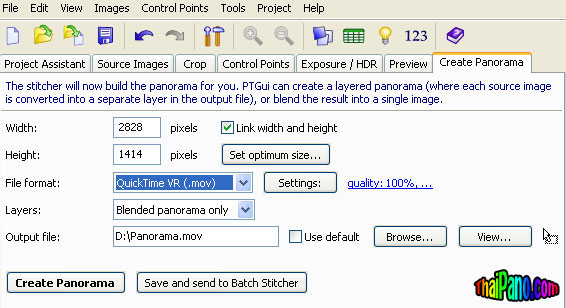

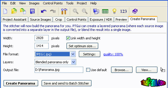

       ถ้าเราพอใจแล้ว ก็คลิ๊กที่ปุ่ม 3.Create Panorama... แล้วเลือก File format: ให้เป็น QuickTime(.mov) ก็จะได้ไฟล์ภาพ VR Panorama ในรูปแบบ .mov เพื่อใช้ดูด้วยโปรแกรม apple quicktime ตามตัวอย่างนี้ http://thaipano.com/Panorama1/Panorama.mov
thaipano จาก thaipano  58.64.114.30  จันทร์, 3/8/2552 เวลา : 14:47

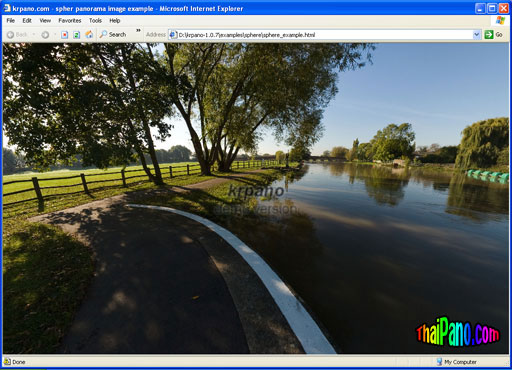

       หรือเลือก File format: ให้เป็น JPEG (.jpg) จะได้ไฟล์ Panorama.jpg เป็นไฟล์ภาพนิ่ง เพื่อนำมาแสดงด้วยโปรแกรม Panorama Viewer ที่เป็นโปรแกรม Flash ต่อไป เพื่อให้สามารถชมภาพได้เหมือนตามตัวอย่างนี้ http://thaipano.com/Panorama1/
thaipano จาก thaipano  58.64.114.30  จันทร์, 3/8/2552 เวลา : 14:48
       จบวิธีการทำภาพพาโนรามา 360 x 180 อย่างง่ายๆแล้วครับ สำหรับมือใหม่แนะำนำให้ให้ทำเป็น file format .mov ก็จะสามารถชมภาพ VR Panorama ได้แล้ว ส่วนการทำเป็นภาพ jpeg แล้วนำขึ้นไปแสดงบนเว็บมีขั้นตอนอีกเยอะพอสมควร รบกวนตามไปดูรายละเอียดใน http://thaipano.com/

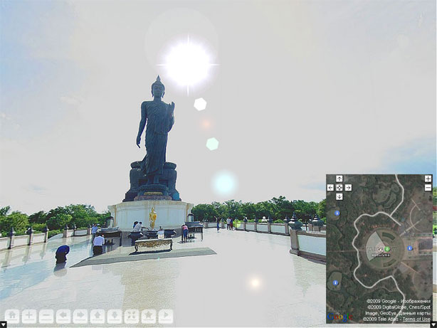

       มาดูประโยชน์ในการนำภาพพานอรามาแบบนี้หลายภาพมา ลิ๊งค์กันไปมาประกอบบนแผนที่ดาวเทียม เป็นการขยายมุมมองภูมิทัศน์ของสถานที่ได้กว้างขึ้น สามารถเข้าใจภาพที่เห็นในแบบภาพรวมได้ว่า ภูมิประเทศต่างๆเช่น ถนนเส้นที่เห็นจะพาไปที่ใด บึงน้ำที่เห็นกว้างขวางแค่ไหน หรือข้างหลังต้นไม้พุ่มไม้ที่เห็นมีอะไรอยู่ ฯลฯ ส่วนใหญ่ฝรั่งใช้เทคนิคนี้ในการแนะนำสถานที่่ท่องเที่ยว
ลองดูตัวอย่างที่นี่ครับ http://www.thaipano.com/puttamonthon/
ภาพ ชุดนี้ถ่ายมาด้วยความละเอียดของภาพน้อยไปหน่อย และไม่ได้ใช้ขาตั้งกล้องเลยทำให้บางภาพต่อกันไม่ค่อยสนิท ดูเทคนิคการนำเสนอแทนแล้วกัน ส่วนวิธีสร้างใช้ความรู้ของการเขียนโปรแกรมเป็นส่วนใหญ่ ใช้เวลาทำมากพอสมควร ไม่สามารถแนะนำวิธีทำที่นี่ได้ครับ
