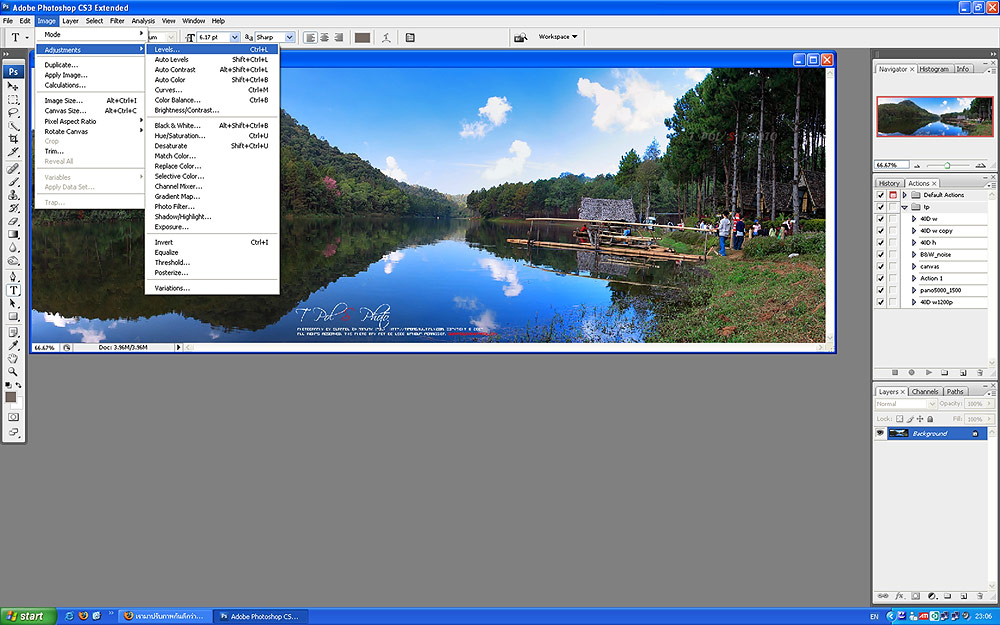

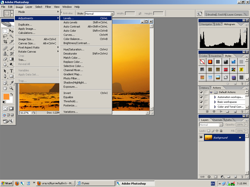

วิธีที่ 1 ไปที่เมนูด้านบน Image แล้วคลิ๊กไปที่ Adjastments แล้วก็ไปต่ อีกที่ Shadows/Highlights... คลิ๊กไปที่ช่องนี้เลยครับ

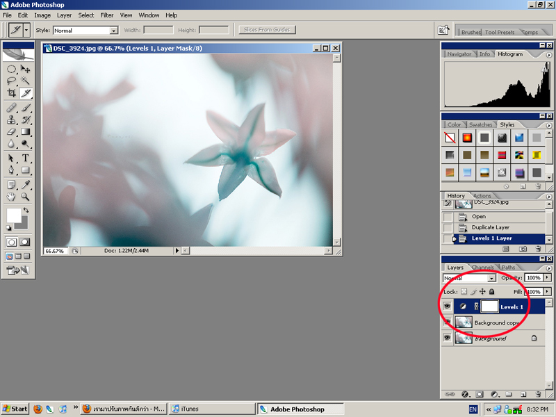

เวลาเราจะทำการตกแต่งภาพให้ก๊อปภาพเดิมมาอีก 1 เลย์เยอร์เพื่อป้องกันความเสียหายให้ปฏิบัติ
อย่างนี้ตลอดนะครับในการตกแต่งปรับภาพทุกครั้ง วิธีก็ไม่ยากที่แถบด้านล่าง(ที่วงกลมสีแดง
ลูกศรสีเขียว) ให้ท่านลากภาพมาที่ช่องนี้มันก็จะได้ภาพขึ้นมา 1 ภาพครับ

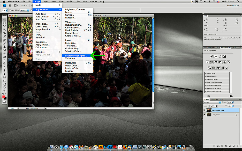

(ดูภาพประกอบ)

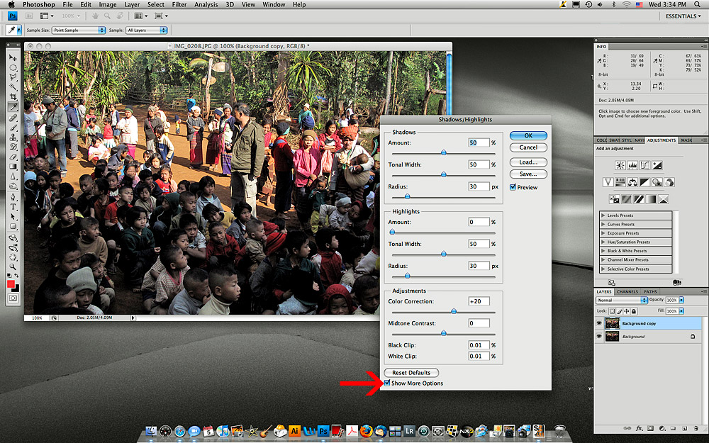

พอคลิ๊กที่ Shadows Highlights แล้วก็จะปรากฎช่องมาให้เราปรับตามใจชอบ
เพี๊ยบเลย ที่เมนูนี้ผมก็ใช้ประจำง่ายดี ปรับภาพแลนด์สเคป ให้สวยๆ ก็ที่เมนูนี้ครับ
ทดลองเลยนะเลื่อนไปเลื่อนมาตามจินตนาการเลยครับ ถ้าใครคลิ๊กไปแล้วมันไม่มีช่องให้ปรับ
เยอะๆ ให้ไปที่ ( Show More Option) มันอาจซ่อนไว้ครับ

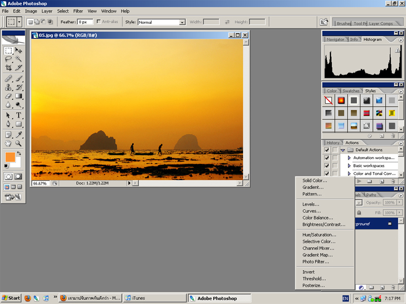

จบไปแล้ว วิธีที่ 1 แบบง่ายๆ เลยนะครับเพราะโปรแกรมเก่งขึ้น

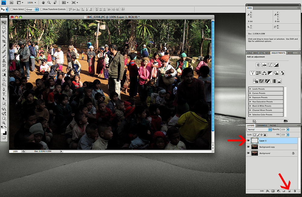

วิธีที่ 2 ยุ่งขึ้นมาอีกนิด ไปที่แถบด้านล่าง ตรงช่องที่ก๊อปเลเยอร์ เหมือนขั้นตอนแรก
แต่เราไม่ลากภาพ เราคลิ๊กไปที่นี่มันจะได้เลเยอร์ ใหม่ขึ้นมาหนึ่งเลเยอร์
ดูภาพประกอบที่ลูกศรชี้นะครับ
ปู่เฟืองจำปีคนเดิม จาก ปู่เฟืองจำปี  58.10.149.229  พุธ, 5/8/2552 เวลา : 17:13

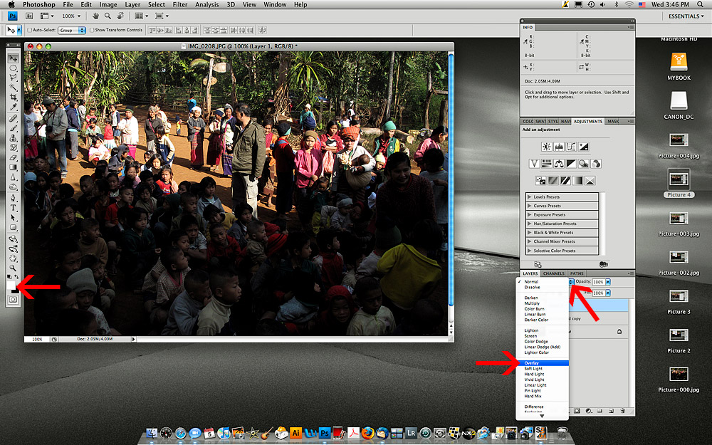

ขั้นตอนต่อไป ให้ดูภาพประกอบ ตรงช่องใกล้ กับ opacity จะมีสามเหลี่ยมเล็กๆ ให้จิ้มไปที่นี่
จะปรากฎเมนูขึ้นมาเพี๊ยบให้เพื่อนๆ คลิ๊กไปที่ Overlay
จากนั้นให้เพื่อนสมาชิกไปปรับ foregrond และ Backfrond ให้เป็นสีขาวและดำ

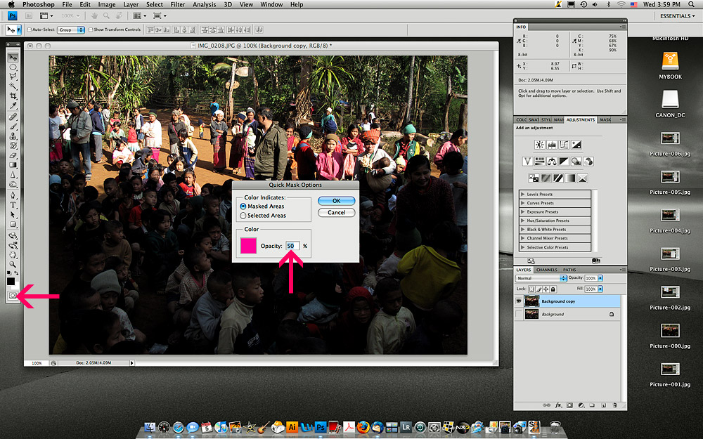

วิธีที่ 3 แบบนี้โบราณแบบบ้านๆ หน่อย แต่ก็ให้ผลดีทีเดียวครับ
วิธีนี้คือการ Selection ตรงที่เราจะปรับภาพ วิธีที่เร็วก็คือ Quick Mask
มันอยู่ที่ Tool Bar ด้านล่างสุด ให้ดับเบิ้ลคลิ๊กที่นี่ จะมีเมนูมาให้เราตั้ง สีที่เราต้องการ
จะมาร์ค ผมใช้สีชมพูจะได้เห็นชัดหน่อย แล้วก็ปรับ Opacity ให้เบาๆหน่อยไม่ถึง 100
แล้วก็ OK ปรับ โฟกราวด์ และแบลคกราด์เป็นสีขาวดำ

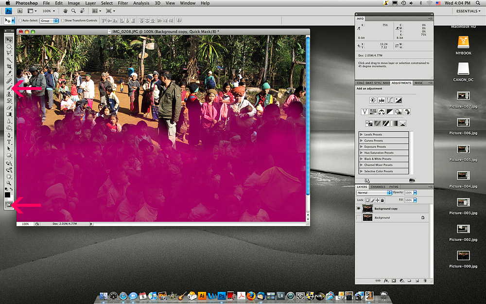

ปู่เฟืองจำปีคนเดิม จาก ปู่เฟืองจำปี  58.10.149.229  พุธ, 5/8/2552 เวลา : 17:45
เมื่อเราตั้งสีมาร์คเรียบร้อย ก็คลิ๊กที่ Quik Mask แล้วไปที่ Brush ปรับน้ำหนักและหัวแปรง
เหมือนวิธีที่ 2 ระบายสีไปที่บริเวณที่เราจะปรับภาพ ถ้าเกินเราสามารถลบได้นะไปที่
โฟร์กราวด์สีขาวแล้วก็ไปลบออก.....

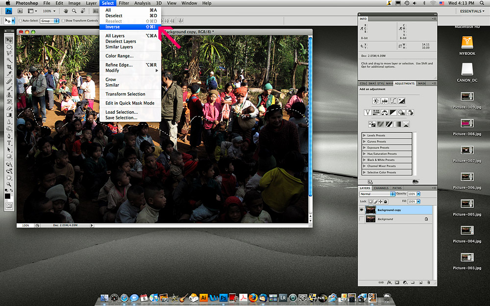

ระบายเป็นที่พอใจเสร็จแล้วก็กลับไป คลิ๊กตรง Quick MasK ที่ด้านล่าง มันก็จะเกิดเป็นเส้นประ
วิ่งอยู่ คือ Selection แต่มันวิ่งไปทั่วนะ ต้องไป Inverse ให้มันซีเลคเฉพาะที่ เราต้องการปรับ
ก็ไปที่ เมนูบาร์ ช่อง Select ไปที่ Inverse หรือจะให้เร็วก็ shift +crl +i ครับ
ปู่เฟืองจำปีคนเดิม จาก ปู่เฟืองจำปี  58.10.149.229  พุธ, 5/8/2552 เวลา : 17:58

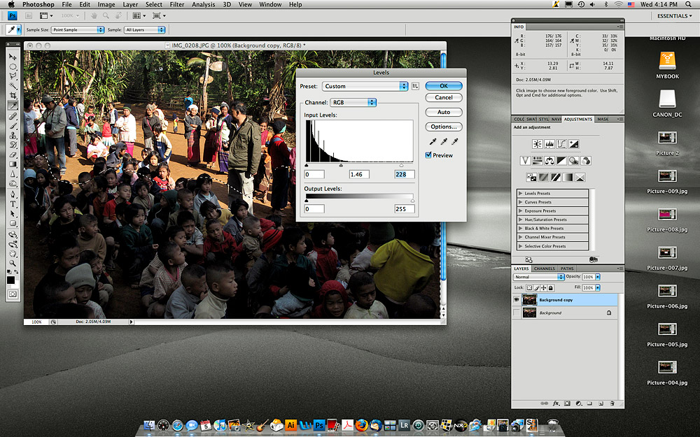

เมื่ออินเวร์ด เสร็จแล้วก็ถึงคราวปรับภาพ โดยใช้ Level หรือ Cuves
ตามแต่ความพอใจก็เป็นอันเสร็จวิธีที่ 3

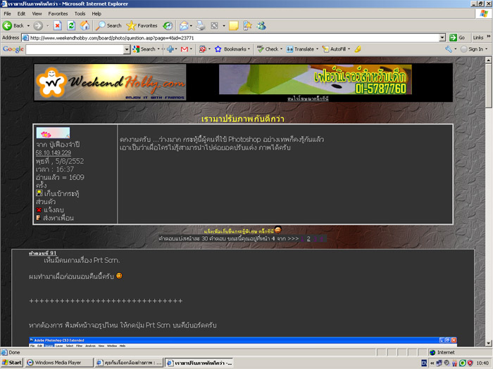

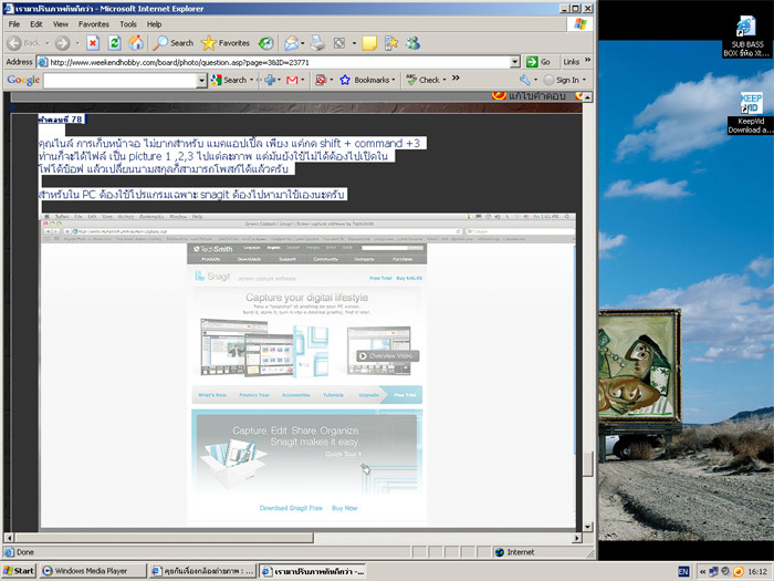

       สอบถามอาจารย์ปู่ฯ วิธีcropหน้าจอแบบนี้เขาทำยังไงกันครับ
ต้องลงโปรแกรมอะไรหรือเปล่าครับ
mote จาก ไนล์  125.27.238.188  พฤหัสบดี, 17/9/2552 เวลา : 09:31

คุณไนล์ การเก็บหน้าจอ ไม่ยากสำหรับ แมคแอปเปิ้ล เพียง แค่กด shift + command +3
ท่านก็จะได้ไฟล์ เป็น picture 1 ,2,3 ไปแต่ละภาพ แต่มันยังใช้ไม่ได้ต้องไปเปิดใน
โฟโต้ช้อฟ แล้วเปลี่ยนนามสกุลก็สามารถโพสก์ได้แล้วครับ
สำหรับใน PC ต้องใช้โปรแกรมเฉพาะ snagit ต้องไปหามาใช้เองนะครับ
ปู่เฟืองจำปีคนเดิม จาก ปู่เฟืองจำปี  58.10.149.114  ศุกร์, 18/9/2552 เวลา : 15:14
คำตอบที่ 79
       ใช้ print screen แล้วไป paste ใน photoshop แล้วก็ย่อ ก็ได้ รึป่าว คุณพ่อ
จาก ม่วนใจ๋  58.8.252.68  ศุกร์, 18/9/2552 เวลา : 15:30
คำตอบที่ 80
       เกือบได้แล้วครับ...ขอบคุณอาจารย์ปู่ฯ และคุณม่วนใจ๋ มากๆครับผม
mote จาก ไนล์  125.27.233.7  ศุกร์, 18/9/2552 เวลา : 16:15
คำตอบที่ 81
เวลาเราคลิ๊กเมนู ที่โฟโต้ช้อป เช่น Image +Adjustment+Level .ให้เมนูมันค้างไว้
กดปริ๊นสกรีน มันไม่ได้ครับ ลองดูแล้ว
ปู่เฟืองจำปีคนเดิม จาก ปู่เฟืองจำปี  58.10.149.130  ศุกร์, 18/9/2552 เวลา : 18:15
คำตอบที่ 82
       เครื่องหนูทำได้นะ อย่างงี้ป่าว
จาก ม่วนใจ๋  58.8.252.68  ศุกร์, 18/9/2552 เวลา : 19:11

คำตอบที่ 86
       คือ ถ้าปรับจากข้างล่าง จากภาพ2 อ่ะค่ะ มันจะมีเลเยอร์เพิ่มขึ้นมาให้อีกเลเยอร์นึง
ทำให้เราไม่ต้องไปยุ่งกับไฟล์ต้นฉบับ ทีนี้เราอยากจะแก้ไขอะไรมันจะง่ายกว่าอ่ะค่า
ดูตัวอย่างเผื่อไม่เข้าใจ
มีเลเยอร์เพิ่มขึ้นมาอย่างในรูป
จาก ม่วนใจ๋  58.8.252.68  ศุกร์, 18/9/2552 เวลา : 20:27

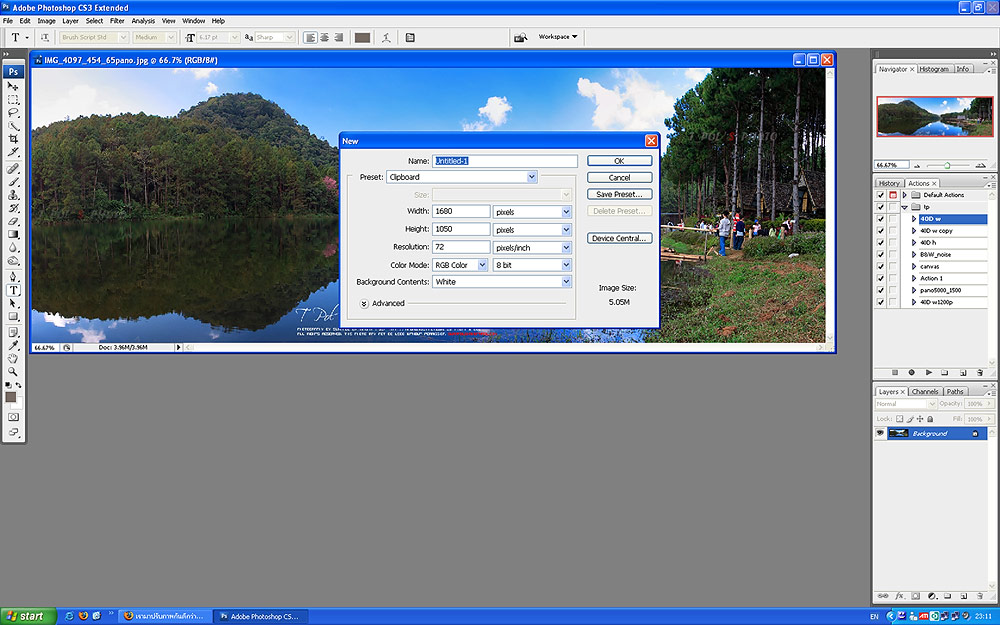

       เห็นมีคนถามเรื่อง Prt Scrn.
ผมทำมาเผื่อก่อนนอนคืนนี้ครับ
หากต้องการ พิมพ์หน้าจอรูปไหน ให้กดปุ่ม Prt Scrn บนคีย์บอร์ดครับ
tipong จาก tipong  124.122.6.107  อาทิตย์, 20/9/2552 เวลา : 23:21
คำตอบที่ 92
       จากนั้น เปิดหน้าใหม่ ขึ้นมาอีกอันนึง
ไปที่ File > New
ขนาด แล้วแต่เลือกใช้ครับ ยังไงก็ต้องย่ออีกที
tipong จาก tipong  124.122.6.107  อาทิตย์, 20/9/2552 เวลา : 23:25
คำตอบที่ 93

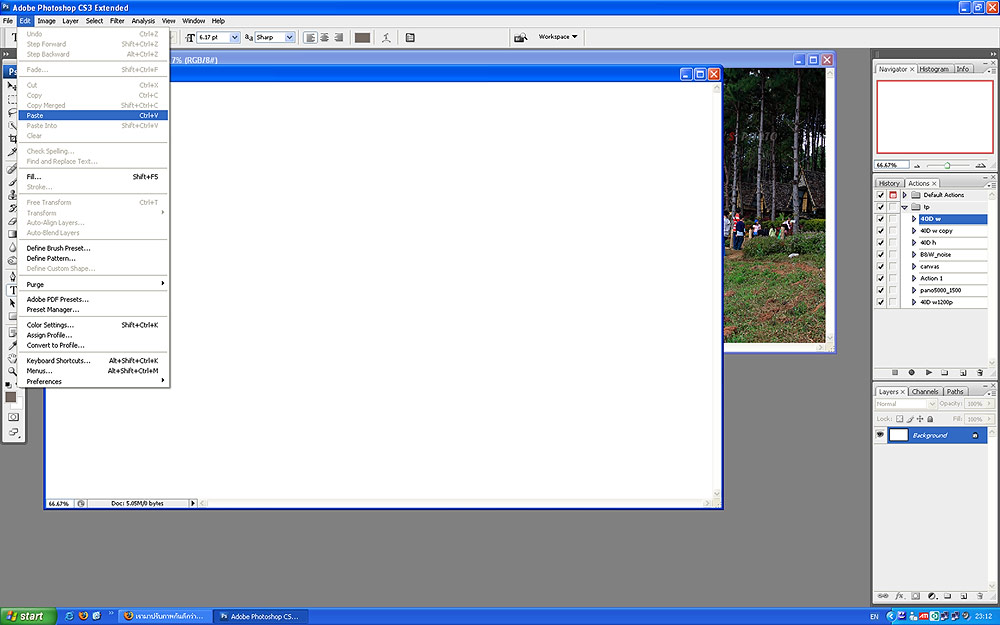

       จากรูปบน เมื่อเรากด OK แล้ว จะได้หน้าใหม่ เป็นกรอบเปล่า ๆ ขาว ๆ
ทีนี้ให้ไปที่ Edit > Paste รูปที่เรา Prt Scrn ไว้
ก็จะปรากฏขึ้น เราก็ทำการตัด แต่ง ตามปกติ ก่อน save for web แล้วโพส
แล้วจะมาเยี่ยมใหม่ครับ
tipong จาก tipong  124.122.6.107  อาทิตย์, 20/9/2552 เวลา : 23:29

       ขอบคุณครับ...วิธีนี้ง่ายมาก มาก
mote จาก ไนล์  125.27.228.227  จันทร์, 21/9/2552 เวลา : 10:45
