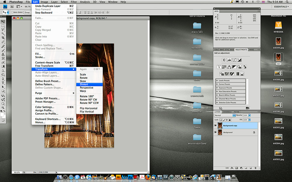

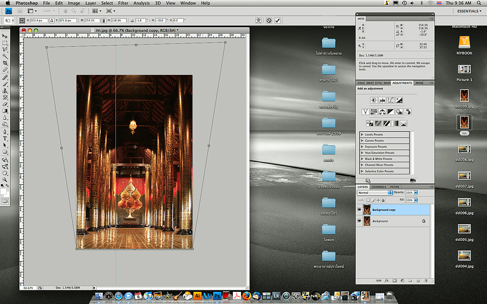

มีเมนูใน โฟโต้ช้อปสามารถช่วยปรับได้
ที่ Edit ไปที่ Transform แล้วไปต่อที่ Distort คลิ๊กที่นี่
ปู่เฟืองจำปีคนเดิม จาก ปู่เฟืองจำปี  58.10.149.26  อังคาร, 11/8/2552 เวลา : 17:22
เวลาจะปรับภาพให้ย่อลงนะครับเพราะมันจะมองไม่เห็นมันอยู่นอกพื้นที่
ก็ปรับตามความเหมาะสม ไม่ต้องถึงขนาดให้มันตรงเป๊ะ ให้พิจารณาเอาเอง
และดูเรื่องสัดส่วนด้วย ก็อยู่ที่ว่าถ่ายมาใช้เลนส์วายมากๆ ก็จะปรับยากหน่อย
เพราะมันจะเบี้ยวและสอบมากๆ ตามคุณสมบัติของมัน
