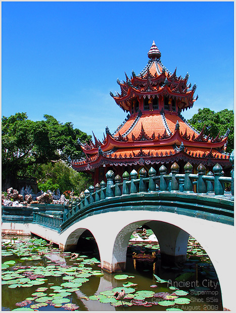

ภาพแสง over เฉพาะส่วน.....จะปรับแก้อย่างไรดีครับ
mop
จาก MOP
อังคารที่ , 25/8/2552
เวลา : 19:44
อ่าน = 1383
58.11.97.118
       ภาพแสง over เฉพาะส่วน.....ที่เป็นสะพานสีขาว ๆ ถ่ายมาแล้วไม่รู้จะแก้อย่างไร ตอนก่อนกดชัตเตอร์ดันไปล๊อคโฟกัสที่แถวยอดศาลา....ถ้าเป็นท่านจะปรับภาพอย่างไรให้ดูกลมกลืนมากที่สุดครับ
ผมลองเลือกเฉพาะส่วนสะพานสีขาว ๆ แล้วปรับ Curve แล้วไม่ได้เรื่องครับ
ช่วยแชร์ปรับสบการณ์กันหน่อยครับ
เอาภาพตัวอย่างไปปรับแก้ตามสบายแล้วส่งมาให้ชมหน่อยครับ

       ผมก็ปรับแล้วมันดูทะแม่ง ๆ งั้นน่ะแหล่ะเกียขาว....เลยส่งสัยว่าเทพฯ อย่างพี่ปู่ฯ คุณนัน คุณเอ294 เจอโจทย์อย่างนี้แล้วจะทำอย่างไร....จะได้เก็บเป็นความรู้อ่ะ

ผมไม่เข้าใจคำถามนะลุงป้อม.....
เดาเอานะว่าลุงอยากให้สะพานมันไม่ขาวหรืออย่างไร แล้วของจริงเป็นสีอะไร ตัวสะพานมีรายละเอียดเช่นพื้นผิวเรียบ
หรือหยาบ ลุงต้องการให้เห็นใช่หรือไม่ ....
ถ้าในกล้องสมัยปัจจุบัน คอมแพคบางรุ่นยังมีเลย พอเราถ่ายเสร็จแล้ว อะไรที่เป็นสีขาว หรือที่โอเว่อร์ มันจะกระพริบที่ภาพ
บริเวณที่มันโอเวอร์ทำให้เราเชคดูได้ว่าส่วนไหนไฮไล้ได้หลุดไปแล้วต้อง ชดเชยแสง บวกหรือลบว่าไป หรือที่ฮีตโตรแกรมก็ได้ว่ามันโย้ไปทางขวามากไปหรือเปล่าจนแสงโอเวอร์ขาดรายละเอียด
ในกรณีนี้ต้อง RAW File อย่างเดียวถึงจะขุดหารายละเอียดของภาพขึ้นมาได้ ครับลุงป้อม

       ตรงสะพานปูนสีขาวมันขาวแสบตาเกินไปพี่ปู่ฯ.....ถ้าเป็นพี่ปู่ฯ จะปรับภาพอย่างไร แบบว่ากดชัตเตอร์ไปแล้ว จนกลับมาเห็นที่บ้านอย่างนี้ง่ะ

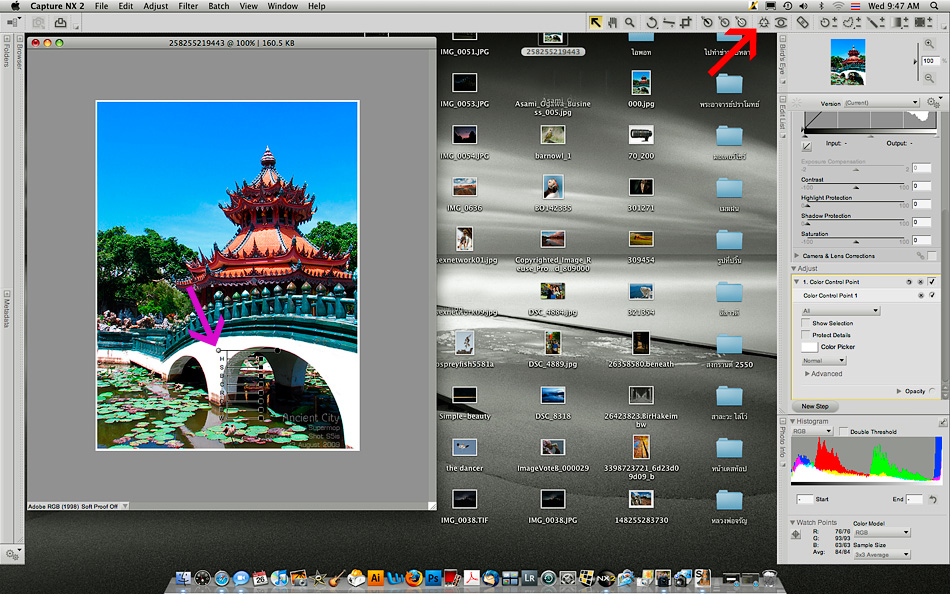

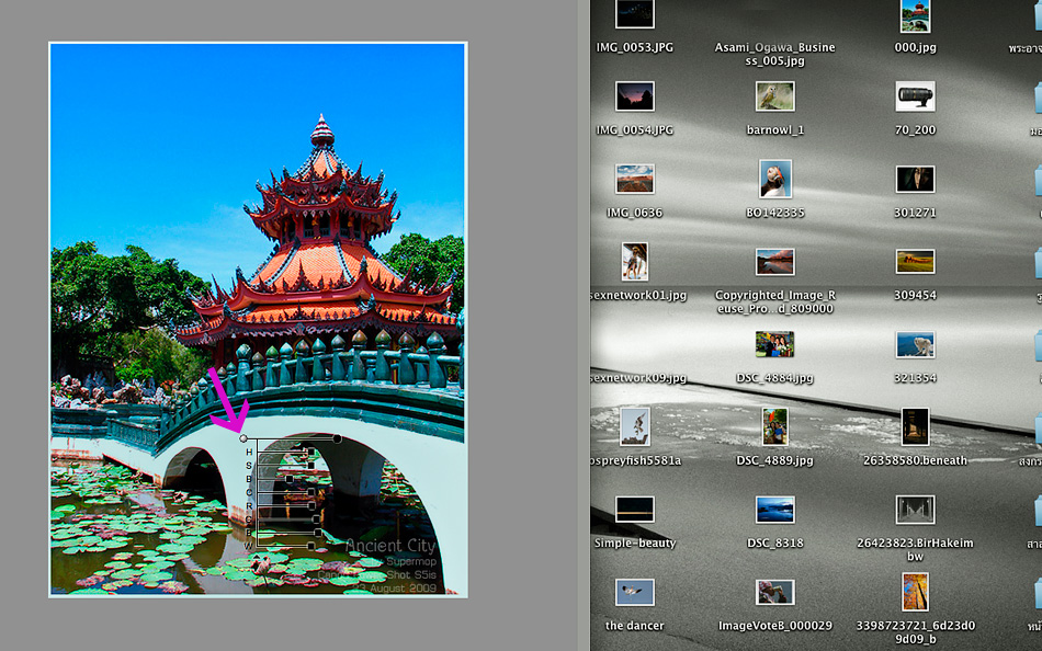

       5555 ...ลุงป้อมชั่งหางานให้ซะจริง...ง่ายสุดๆ ต้อง NX2 ครับลุง
ใช้เพียงปุ่มเดียวเค้าเรียกว่าปุ่มวิเศษหรือปุ่มมหัศจรรย์เลยละครับ
Color Control Point ที่ลูกศรสีแดงชี้นะครับตามภาพ
เมื่อคลิ๊กที่นี่ก็ไป คลิ๊กที่ภาพที่ต้องจะปรับผมก็คลิ๊กไปตรงสีขาวของสะพาน
(ลูกศรสีม่วง) พอคลิ๊กที่นี่ก็จะมี ปุ่มให้ปุ่มนี้ก็การกำหนดบริเวณที่จะทำ ลากแขนในวงกลม
ครอบคลุมที่จะทำ แล้วก็ไปปรับสีปรับแสงตามใจชอบเอาเลยครับ มีให้หมด ทั้งไว้บาร้าน
ทั้งคอนทราสปรับได้หมด....ที่ว่ามันมหัศจรรย์ มันจะปรับเฉพาะที่เราคลิ๊กสีขาว เท่านั้นไม่ไปรบกวน
สีอื่นเลยครับพี่นัองไม่ต้องกัน ไม่ต้องใส่มาร์ค เนียนโครตๆๆ 55555

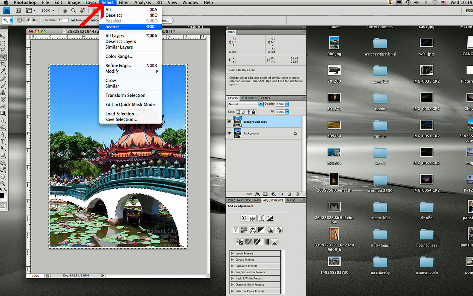

อีกวิธีก็ Photoshop ที่คุ้นเคย โจทย์ให้มาก็ไม่ยากอะไรเมื่ออยากได้เฉพาะส่วนก็ต้อง
Selection การซีเลคมีมากมายหลายวิธี ใช้เครื่องมือไดสารพัด
Lasso : Ploygonal : Magnatec : หรือ Magic สุดท้ายที่เนียนก็ Pen ละครับ
ในกรณีภาพลุงป้อมเห็นคอนทราสมันจัดอย่างนั้นผมก็ ใช้ Magic Wand Tool
จิ้มไปที่ช่องสีขาวก็จะเกิดเส้นประวิ่งวนๆ อยู่
ปู่เฟืองจำปีคนเดิม จาก ปู่เฟืองจำปี  58.10.149.236  พุธ, 26/8/2552 เวลา : 11:40
เมื่อเสร็จแล้วเห็นไม๊ละมันซีเลคให้เรียบร้อยคราวนี้ก็ดูว่าเราจะ Inverse
หรือไม่ก็ให้ทำก็ได้ ถ้ามันต้องก็ไปที่เมนู Selec ไปที่ Inverse
ปู่เฟืองจำปีคนเดิม จาก ปู่เฟืองจำปี  58.10.149.236  พุธ, 26/8/2552 เวลา : 11:46

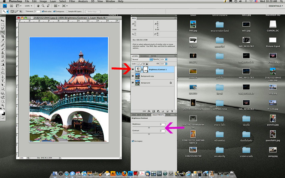

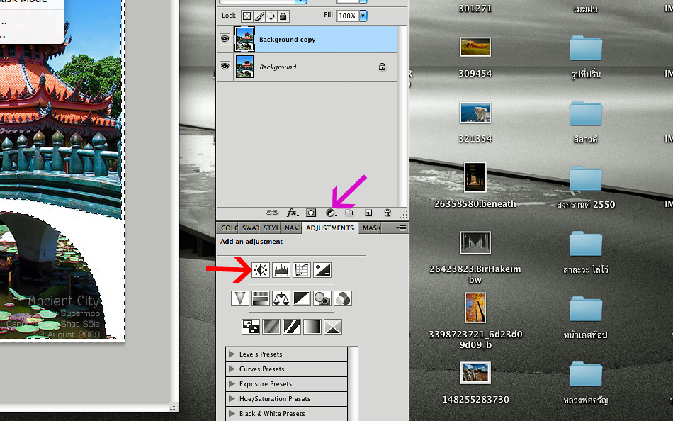

ใน CS4 จะใช้ง่ายขึ้นมาให้เพื่อนสังเกตุดู เพื่อป้องกันการเสียหายหรือการกลับมาทำงาน
แก้ไขภาพใหม่ ควรจะกดเจ้าปุ่มนี้ เจ้าปุ่ม วงกลม สีขาวครึ่งนึงดำครึ่งนึง(ลูกศรสีม่วง)พอกดไป
จะมีเมนูให้เราสามารถปรับภาพได้ตามใจไม่ว่าจะเป็น Level ,curves,Briht สารพัดอยากได้
อันไหนคลิ๊กเข้าไปเลยมันก็จะปรากฎให้อีก 1 เลเยอร์ ถ้าเป็น CS4 ผมไม่ต้องกดที่นี้มันจะขึ้นเป็น
สัญญลักษณ์ ให้เห็นดูลูกศรสีแดง....ในกรณีนี้ผมไปที่ Brightness/contrast
ปู่เฟืองจำปีคนเดิม จาก ปู่เฟืองจำปี  58.10.149.236  พุธ, 26/8/2552 เวลา : 11:58
       ดูภาพประกอบก็จะประกฎ Layers (ลูกศรสีแดง) ขึ้นมาอีก 1 พร้อมทั้งเมนูที่เราจะปรับภาพ
(ลูกศรสีม่วง) ผมก็ปรับตรงนี้แหละ เพื่อนสามารถเปลี่ยสีก็ได้ ให้ลองดูนะครับคลิ๊กเข้าไปเล่น
ไม่บาปหรอก ปรับเล่นไป ไม่พอใจลากเลเย่อร์มาทิ้งถังขยะเอาใหม่ รูปเราก็ไม่เสียหายด้วย

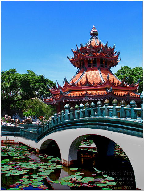

ปู่เฟืองจำปีคนเดิม จาก ปู่เฟืองจำปี  58.10.149.236  พุธ, 26/8/2552 เวลา : 12:05
รูปที่ผมปรับคอนทราสให้ไม่แสบตาครับก็ออกเทาๆ ถ้าจะให้ดี
ถ่าย Raw File มาสามารถขุดรายละเอียดได้เพราะมันยืดหยุ่นกว่า เมมถูกจะตายเดี๋ยวนี้

ภาพนี้ปรับด้วย NX2 ครับ

       แจ่มเลย อ.ปู่ ทำไมผมลืมเรื่องปรับเฉพาะจุด ของน้ำหนักสีไปได้ไง..........
