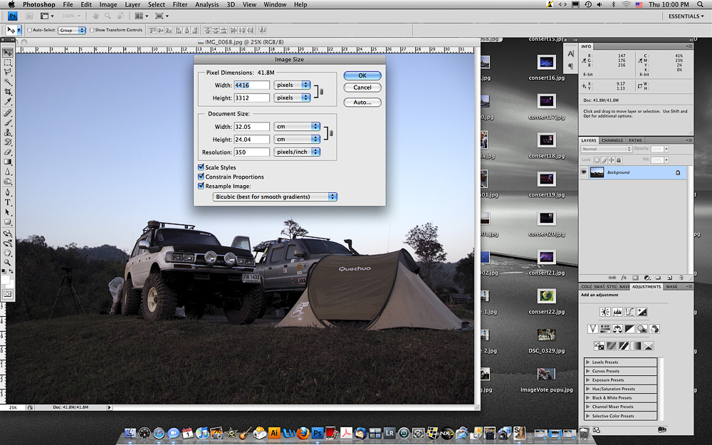

รูปนี้ผมใช้ G10 ถ่าย LAW File แปลงเป็น JPG ให้ลุงป้อมดู ที่ พิกเซล 4416X3312
ขนาด 32.05x24.04 cm Resolution 350 pixels/inch

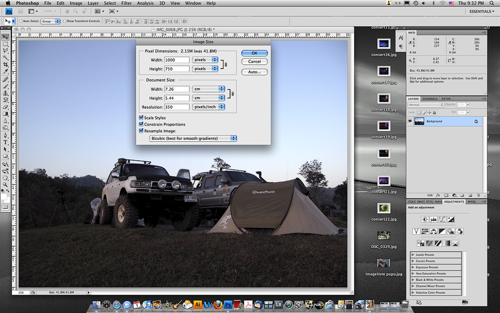

ภาพที่ 1 ผมย่อโดย 1000x750 ลุงป้อมดูที่ขนาด เหลือ 7.26x5.44 cm แต่ผมไม่เปลี่ยน Resolution ยังคงที่ 350 pixels

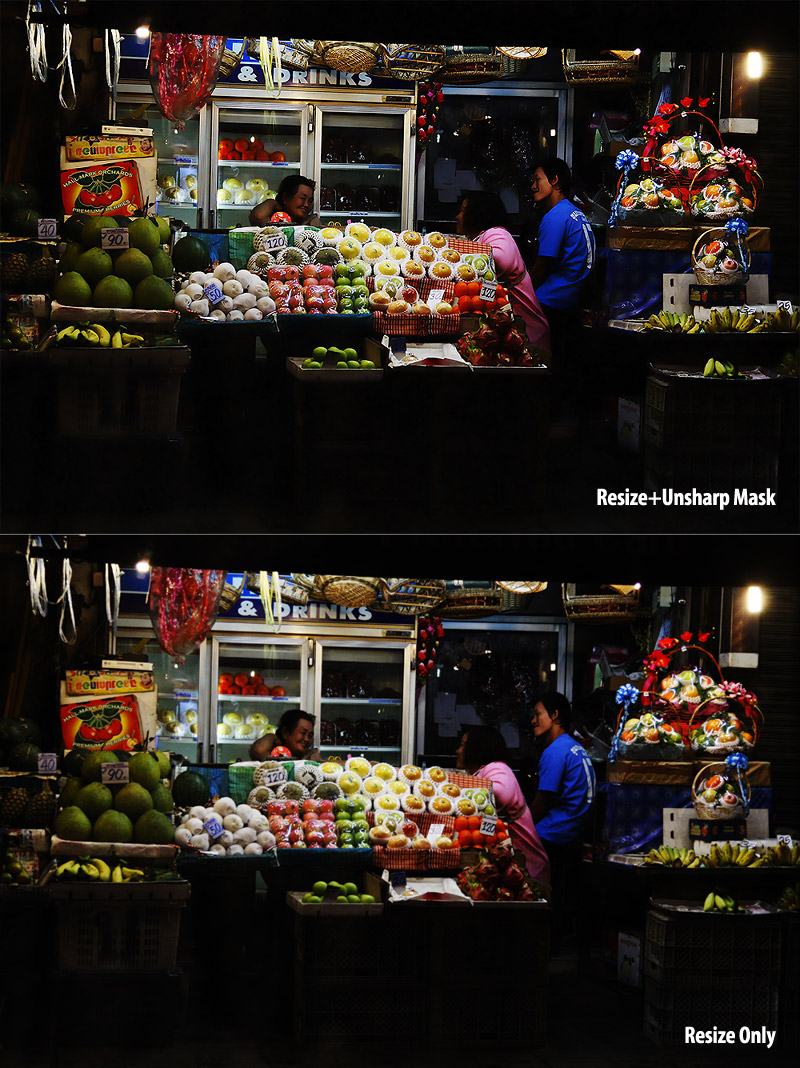

       เอา Script ที่ย่อเหลือด้านกว้างหรือสูง 1000 Pixel มั๊ยครับพี่ป้อม? ใส่ลงไปที่ Folder Script ใน PS แล้วไปที่ menu Script หลังจากนั้นมันจะ run ตัวเอง แบบย่อที่ละ 500 Pixel + Unsharp Mask 1 ครั้งไปเรื่อยๆ จนถึงถ้ารูปแนวนอนด้านกว้างก็ 1000 Pixel ถ้าด้านสูงก็สูง 1000 Pixel ครับ ทำให้คุณภาพของภาพที่ย่อลงมาแล้วไม่เสียความคมลงไปมากเท่าไร่ แถมยังทำให้ภาพดูใสขึ้นอีกด้วย (ตามตัวอย่าง)
ส่วนเรื่อง dpi หาก Save แค่ Preview บนเว็ป ไม่ต้องซีเรียสครับ 72 ก็ได้เหลือๆแล้วครับ ผมลงรูปไปอัดก็ 72 ไม่เป็นไรครับ อยู่ที่ Pixel ของกล้องมากกว่าครับ (ไม่รู้เข้าใจผิดหรือเปล่า แต่รูปก็ไม่เคยมีปัญหา) เพียงแต่ว่าหากส่งรูปไปอัด ผมจะ Unsharp Mask แค่ 1 ครั้งเท่านั้น ไม่อย่างนั้น แตกยับเยินกลับมาเลยครับ

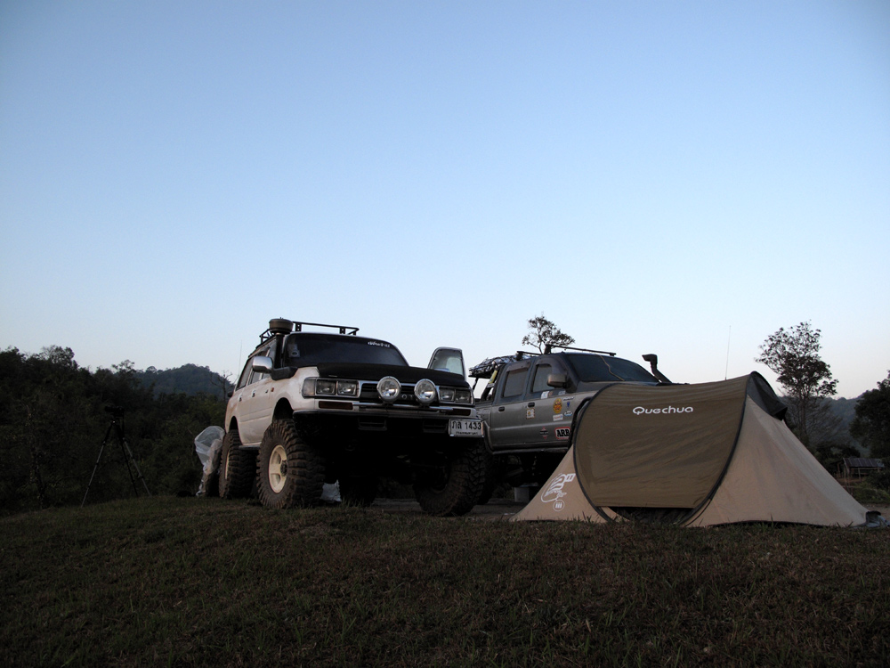

ภาพที่ 2 ผมย่อโดย 1000x750 ลุงป้อมดูที่ขนาด เหลือ 35.28x26.46 cm แต่ผมไม่เปลี่ยน Resolution ยังคงที่ 72 pixels
ปู่เฟืองจำปีคนเดิม จาก ปู่เฟืองจำปีคนเดิม  110.164.53.161  พฤหัสบดี, 1/10/2552 เวลา : 22:27
อ้าวคุณเคนแซกซะแล้ว...ไม่เป็นไรครับ.....
ให้ลุงป้อมดูความแตกต่าง ภาพที่ 1 และ 2 แตกต่างกันหรือเปล่าครับ ผมไม่ได้ ชาร์ปนะครับเพื่อจะได้ไม่มีผลต่อภาพ
จะเห็นว่ามันไม่ได้แตกต่างกันเลย สายตาเราดูไม่ออก เพราะฉะนั้นมันก็ได้ทั้ง 2อย่างนั่นแหละครับ

ค่า K ทั้ง 2 ภาพ 260 K เท่ากันครับ.....

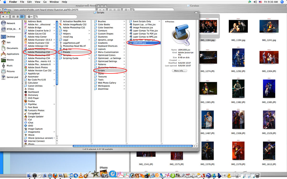

       Download Script ได้ตามนี้เลยครับพี่ป้อม กดปุ่มเดียว ให้มันจัดการเองครับ http://load1.uploadfile.biz/get.php?file=203i107i169i213date02102009am094138
แล้วนำไปใส่ตามนี้เลยครับ หากเป็น Windows ก็เอาไปไว้ที่ C:\Program Files\Adobe\Adobe Photoshop CS2\Presets\Script ลากไปทิ้งไว้ใน Folder Script ได้เลยครับ หลังจากนั้น restart PS ซะก่อนแล้วเปิดใหม่
เวลาจะใช้งานก็เปิดรูปที่จะย่อขึ้นมา แล้วไปที่ menu-->file-->Scripts--> จะมีคำสั่ง USM1000 ขึ้นมาครับ คลิ๊กแล้วนั่งรอเลยครับ หากเครื่องเร็วๆ ก็ไม่เกิน 5-10 วิต่อรูปครับ
