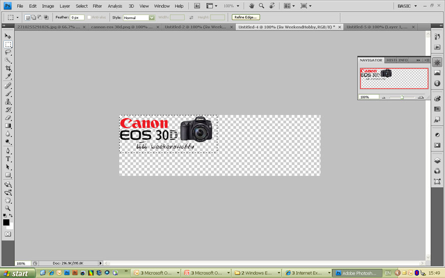

       2.ใช้ Rectangular Marquee Tool หรือกด M ที่คีบร์อดแล้วมา Select พื้นที่ที่ต้องการ
 แก้ไขเมื่อ : 2/11/2552 16:35:34
Ethan_Hunt จาก Ethan_Hunt  125.26.23.95  จันทร์, 2/11/2552 เวลา : 16:20
       3
Ethan_Hunt จาก Ethan_Hunt  125.26.23.95  จันทร์, 2/11/2552 เวลา : 16:21

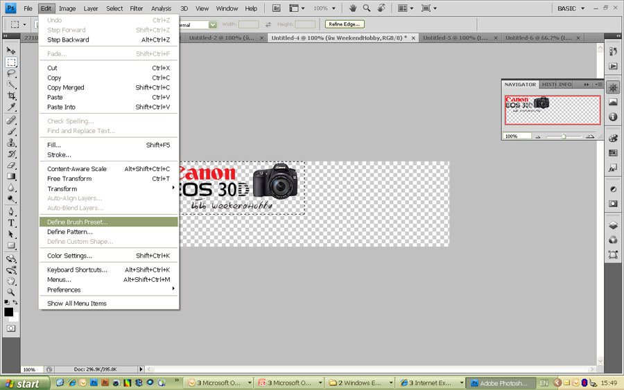

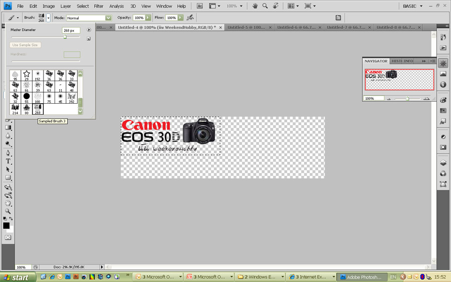

       3. ไปที่ Edit -->Define Brush Present
 แก้ไขเมื่อ : 2/11/2552 16:37:32
Ethan_Hunt จาก Ethan_Hunt  125.26.23.95  จันทร์, 2/11/2552 เวลา : 16:22

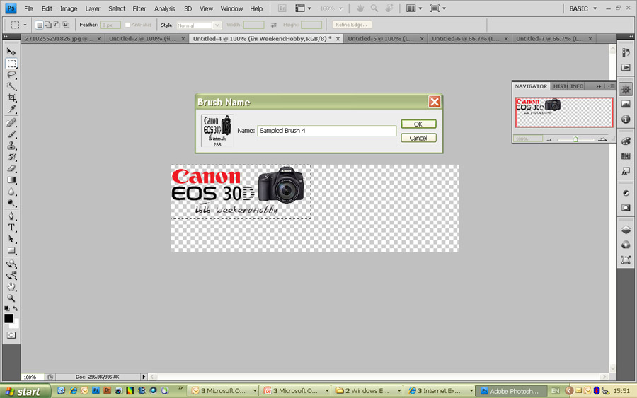

       4.โปรแกรมจะมี Pop up ขึ้นมาให้ตั้งชื่อ
 แก้ไขเมื่อ : 2/11/2552 16:39:13
Ethan_Hunt จาก Ethan_Hunt  125.26.23.95  จันทร์, 2/11/2552 เวลา : 16:23
       5.ตอนจะเอาภาพลายน้ำมาใช้งาน เลือกเครื่องมือ Brush Tool จาก Pallete ซ้ายมือหรือกด B บนคีบอร์ด
เลือกรูปแบบของ Brush ที่ Tool Bar ด้านบนเลื่อนสกอร์บาร์ลงมาเลือก-ลายน้ำที่เราทำใว้

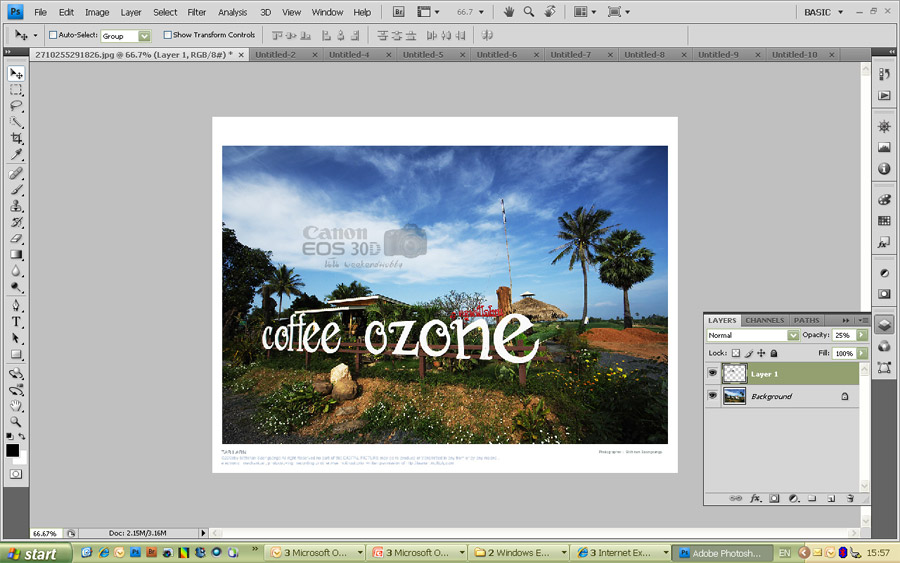

       7.ข้ามไปนิด ก่อนที่จะปั๊มลายน้ำลงไปเลือก Create a new layer ไอคอนอันที่สองจากขวามือที่ต่อจากถังขยะใน Pallete Layer (มุมขวาล่าง)
เมื่อปั๊มลายน้ำลงไปแล้วให้ลด Opacity ให้รูปจางตามต้องการ
 แก้ไขเมื่อ : 2/11/2552 16:51:30
 แก้ไขเมื่อ : 2/11/2552 19:43:01
Ethan_Hunt จาก Ethan_Hunt  125.26.23.95  จันทร์, 2/11/2552 เวลา : 16:26
เลือกตำแหน่งที่จะวางแล้ว ถ้าลายน้ำใหญ่ไปให้ไปที่ Edit -->Free Transform แล้วเอาเคอร์เซอร์ไปที่มุมด้านใดด้านหนึ่งกด Shift เลื่อนเคอร์เซอร์ลดให้ได้ขนาดตามต้องการ

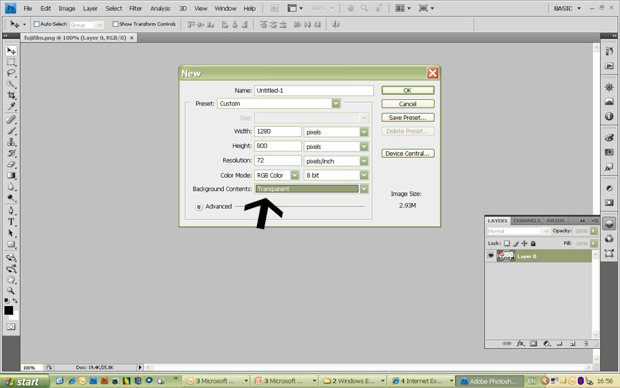

ขั้นตอนที่ 1 นี่ ทำลงโดยทำบนพื้น Transparent ทำไงอะครับพี่
นัน จาก นัน  203.130.134.242  จันทร์, 2/11/2552 เวลา : 16:43
       8.ไปที่ File -->new เลือกขนาดเลือกชนิดตามที่ลูกศรชี้ครับ คุณนัน
