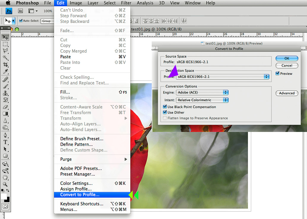

       ปัจจัยหลายอย่างนะน้อง...
เอาพื้นๆ ก่อนนะ รูปก่อน Post ลงเวปบอร์ด ต้อง convert ot Profile ซะก่อน ให้เป็น sRGB IEC61966-2.1
ดูตามรูปเน้อ

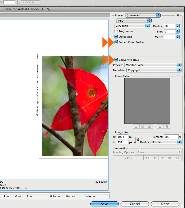

เมื่ิิอ คอนเวิร์ดแล้วก็ Process จนเสร็จกระบวนความก็ Save for wab ก็ต้องไปคลิ๊กตามลูกศร
