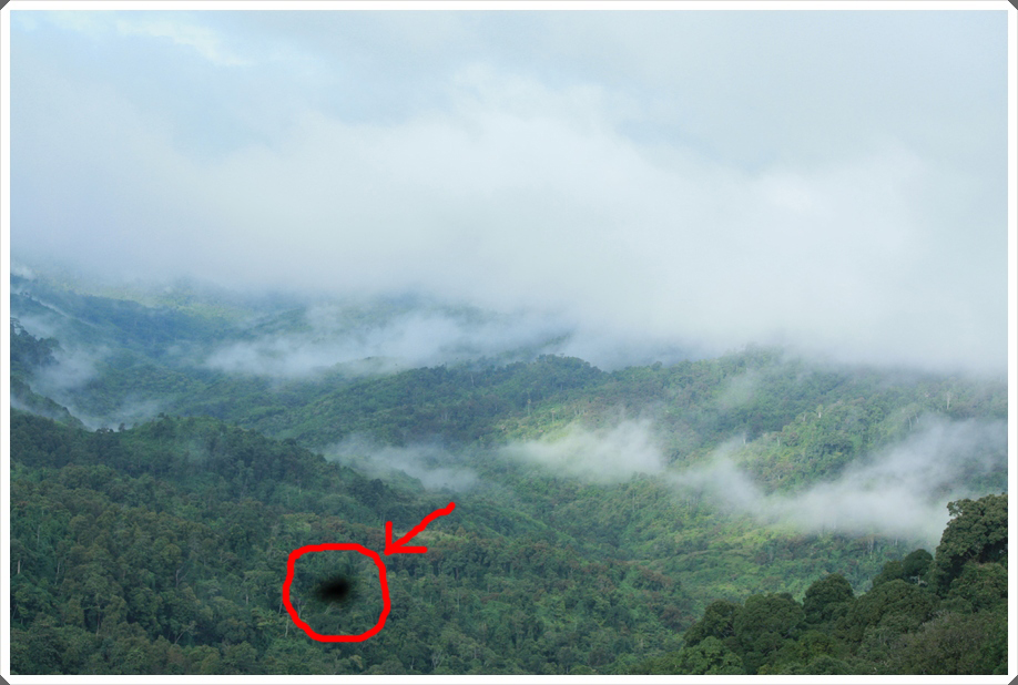

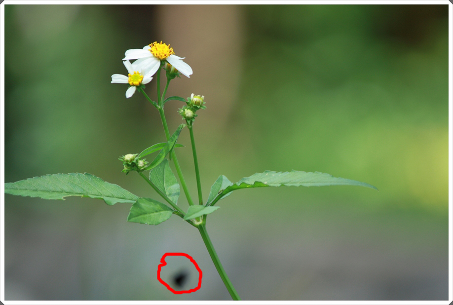

       ขอถามผู้รู้และผู้ที่เคยเป็นครับ กล้อง 450 canon เวลาถ่ายแล้วเกิดเป็นจุดในภาพ
ไม่ใช่เลนส์แน่นอนเพราะลองสลับเลนส์แล้ว ไครรู้ช่วยแนะนำด้วยว่าต้องทำอย่างไร
ถ้าซ่อมแล้วคิดว่าอะไรมันเสีย ขอบคุณครับ
       ตอนแรกๆก็เกิดเป็นจุดดำด้านล่าง

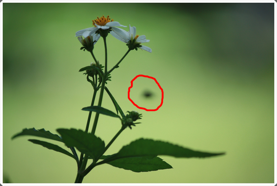

       พอเขย่าไปมา มันกลับมาเกิดจุดที่ตรงกลางซะงั้น
แล้วผมจะทำยังไงดี

       น่าจะเป็นฝุ่นหรือชิ้นกำมะหยี่ที่อยู่ที่กระจกสะท้อนมันหลุดออกมาครับ......ดูสองภาพแรกผมก็ตกใจถ้ามันอยู่ตำแหน่งเดิมตลอดนี่โอกาศเป็นราก็สูงแต่พอเห็นอีกภาพว่ามันเคลื่อนที่ได้ก็ดีใจแทนเลยครับ......อยู่แถวไหนล่ะครับ.....สะดวกละแวกบางกะปิมั้ยล่ะครับ... เดี๋ยวผมหาคนทำให้ครับไม่เสียตังค์ครับผม.......

ลองใช้ลูกยางลมเป่าหรือยัง คาริน ผมว่าเป็นอย่างที่ ท่านเอว่ามา แน่คงเป็นโฟมหลุดไปที่ซีซีดี
ถอดเลนส์ ไปเมนูล็อคกระจกก่อนนะ คว่ำหน้ากล้องลง แล้วใช้ลูกยางเป่า...ทำซัก 4-5 ครั้ง ใส่เลนส์
แล้วลองถ่ายดูถ้ายังไม่หายก็ต้องศูนย์ ....อาจติดแน่น..ไม่มีอะไรร้ายแรงหรอกน้อง...

ที่ว่าไม่หายเนี่ย ไปเป่าลมไล่มันตรงไหนครับ ถ้าไปเป่าที่กระจกมันไม่หายหรอกเพราะมันติดอยู่บน CCD ไม่ได้อยู่บนกระจก วิธีการคือคุณต้องเข้าโหมดทำความสะอาด CCD กล้องจะกระดกกระจกขึ้นให้คุณเห็น CCD โดยที่ CCD ไม่ทำงาน จากนั้นก็เอาลูกลมลองเป่าดู ห้ามเอาปากเป่าเด็ดขาดนะครับ ไม่งั้นน้ำลายกระเด็นเข้าไปทีนี้ล่ะเรื่องใหญ่

       ตอนนี้ลองถอดออกมาทำความสะอาด และเป่ามันก็ยังไม่หายครับ อีกอย่างหมดประกันศูนย์แล้ว
คงต้องเข้าร้านให้เขาลองดูอีกทีครับ ไม่กล้าทำอะไรมากไปกว่านี้ ไม่ชำนาญซักเท่าไหรครับ

       เอ้าฝุ่นด้วยครับ5555 ก็ไม่รู้เหมือนกัน แต่เดาว่าฝุ่นเพราะไม่อยู่กับที่เปลี่ยนไปมาในเฟรมได้ เอาลูกยางเป่าเลยครับ เม็ดใหญ่คงออกง่าย

       แจ้งทราบ แจ้งทราบ ขณะนี้ คารินดีใจใหญ่ เพราะว่าอยู่ๆ เจ้าจุดดำนั้นหายไปแล้ว เล่นเอาซะงงกันใหญ่เลยค่ะ
ขอขอบพระคุณทุกๆท่านมากๆนะค่ะ
(แต่ไม่รู้ว่า วันไหนที่เจ้าจุดดำนั้นจะกลับมาอีก ขออย่าให้มาเลย)
