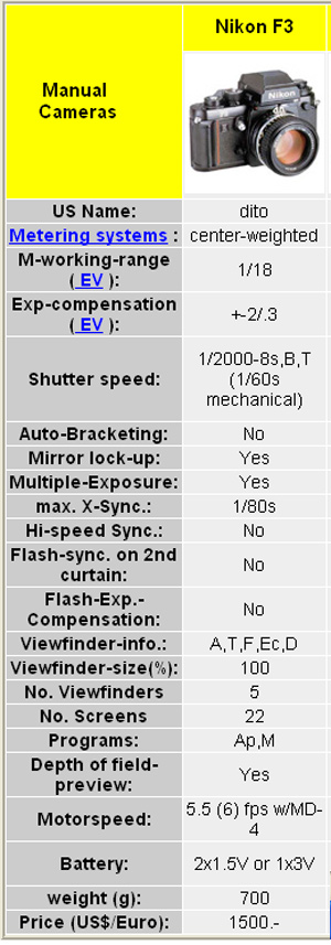

       CannonT90 ผมไม่รู้จักครับ สงสัยเกิดไม่ทัน แต่ถ้าเป็น F3 แล้วอยู่ถึงตอนนี้ รับรองทนแน่ครับ....spec F3 มาให้ดู

ต่างจาก F-3 ยิ่งถ้าเป็น F-3HPด้วยแล้ว..ส่วนตัวผมมองว่ายังได้เปรียบและยังน่าใช้อยู่..หาเลนส์ได้ทุกขนาดของ MFและAFรุ่นเก่าจนถึงรุ่นกลางที่มีวงแหวนปรับรูรับแสงที่ตัวเลนส์ได้ใช้ได้หมดทุกรุ่นความทนทานนิคอนไม่ต้องห่วงมีชัตเตอร์กลไกด้วย

       ผมเคยใช้F3 hpมานาน ปัจจุบันเอาเก็บไว้ที่บ้านเพราะผมใช้ชีวิตอยู่ต่างประเทศตลอด เอาไปไม่ไหวครับตัวกล้องบวกเลนส์4ตัวก็หนักมาก เลยเปลี่ยนไปใช้กล้องดิจิตอลคอมแพคแทน F3ที่ผมใช้ในส่วนตัวชอบนะครับ เรื่องความอึดความทนนี่หายห่วงผมเคยทำตกกระแทกกับหินจนหัวกะโหลกกล้องบุบ ยังใช้ได้ตามปกติเลยครับ ปุ่มปรับต่างๆใช้งานง่าย ข้อเสียที่ผมเจอบ่อยๆคือเรื่องแบตเตอร์รี่ ออกทริบทีต้องมีสำรองไว้ๅชุดเสมอ ถ่ายๆไปแบตหมดชัตเตอร์ไม่ทำงานซะงั้น ถ้าลืมแบตสำรองก็ต้องใช้ชัตเตอร์กลไกซึ่งมีสปีดเดียว60หรือ80ผมจำไม่ได้ เมื่อเทียบกับfm2อีกตัวที่ผมมี ไว้ใจได้เรื่องแบตเพราะใช้วัดแสงอย่างเดียวชัตเตอร์กลไกทั้งหมด เมื่อก่อนไปไหนทำให้ต้องพกกล้องสองตัวเสมอ เที่ยวเมืองไทยเอาใส่รถไปไม่เท่าไหร่ ไปเมืองนอกไม่ไหวครับ
สรุปแล้วไปไหนมาไหนรถเก๋งก็โอเคครับ แต่เดี๋ยวนี้เค้าออโต้โฟกัสกันหมดแล้ว เวลาจะถ่ายอะไรฉุกเฉินเสี้ยววินาทีเดียวโฟกัสไม่ทันเสียดายจังหวะภาพนะครับ แต่ผมก็เก็บไว้เป็นกล้องที่งัดออกมาใช้ยามที่เจอสภาพอากาศที่ไม่เหมาะกับกล้องอิเลคทรอนิคมากๆก็ไว้ใจได้ครับ
