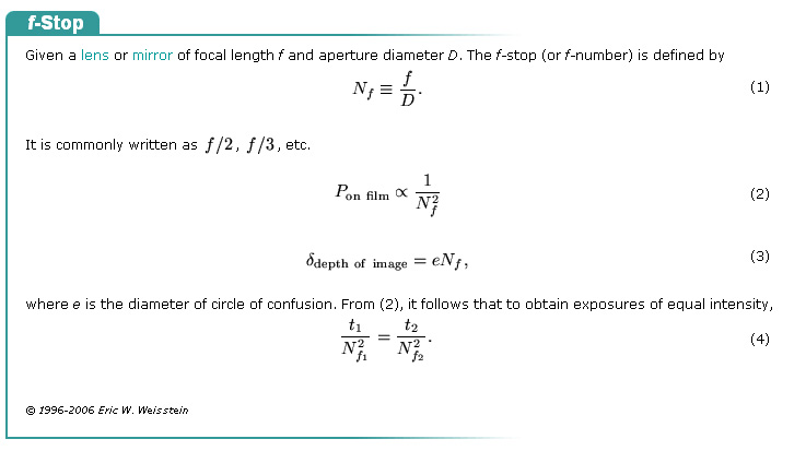

F-Number (F หรือ f ก็ โอ.นะครับ) คือ ตัวเลขบอกขนาดหน้ากล้อง หรือ เลนส์ แต่ละขนาด เช่น f / 2 หรือ f / 4 เป็นต้น ตัวเลขนี้ได้มาจากการนำระยะความยาวโฟกัสของเลนส์นั้นๆ หารด้วยขนาดความกว้างของรูรับแสงแต่ละช่วง เช่นขนาดความยาวโฟกัสของเลนส์ = 2 นิ้ว (ประมาณ 52 มม. ) และความกว้างของรูรับแสงที่เปิดกว้าง = 1 นิ้ว F- Number ของขนาดรูรับแสงนั้นเท่ากับ 2+1 คือ f / 2 หรือความกว้างของรูรับแสงที่เปิดกว้าง 1/2 นิ้ว F. Number ของรูรับแสงนั้นเท่ากับ 2 + 1/2 คือ f / 4 (ใช้ในความหมายเดียวกับ F-Stop โดย F-Stop หมายถึง ขนาดความกว้างของรูรับแสงขนาดหนึ่ง)

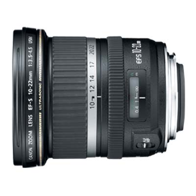

       ส่วนผมได้ USM กับ IS มาฝากครับ
USM คือระบบมอเตอร์focus ที่ออกแบบมาให้ทำงานได้ไวและเงียบ
IS คือระบบรองรับการสั่นสะเทือน ช่วยเรื่องภาพให้ถือถ่ายได้ที่ speed ต่ำกว่าปกติสัก 2-3 stop
USM= Ultrasonic motor
One bit of Canon terminology that is troubling is USM, a technology for autofocusing that stands for "Ultrasonic Motor." USM was a term they first
started using in 1987 when they developed a new fast and quiet motor, which they dubbed a "ring ultrasonic motor" -- the motor uses tiny vibrations to generate rotation. As the term "ring" implies, the autofocusing mechanism sits in a ring around the optics of the camera, and most importantly, it
allows you to do manual focusing even when in auto focus mode. Steve Weixel put together a nicely photographed dissection of his broken ring ultrasonic motor. Here's a photo of the ring motor itself:

       ผม งง ใน คหที่ 1 F-Number คือ ขนาดของรูรับแสงค่าที่เห็นเป็นตัวเลขเดียว ๆ เช่น f2 F5.6 F8 F11 เป็นต้น จริง ๆแล้วคือที่ ใช้ 1ตั้งแล้วหารด้วยเลขพวกนี้ เช่น F2 คือ F 1/2 เป็นต้น ด้วยเหตุนี้เลขที่มาก ๆ รูรับแสงก็ยิ่งแคบ ผมว่ามันไม่เกี่ยวกับ ทางยาวโฟกัสนะครับคนละส่วนกัน ดูจากเลนส์ในทุก ๆ ทางยาวโฟกัสจะมีค่า F-number เดียวกันหมด

       ไม่แน่ใจว่าถูกหรือผิดนะครับ แต่มาขอถกความคิดตามที่คุณ Nick_G (คำตอบที่ 1) และคุณลูกเสือไทยแย้งมา (คำตอบที่ 3) ดังนี้
การที่คุณ Nick_G นำเอาทางยาวโฟกัสของเลนส์ (สมมติว่า 50 มม.) มาเป็นตัวตั้ง แล้วหารด้วยเส้นผ่านศูนย์กลางกว้างสุดของ Diaphram ของรูรับแสงที่เปิดให้แสงผ่าน ณ ตำแหน่งนั้นๆ (เช่นเปิดได้กว้างสุดที่ 25 มม.) ก็จะเท่ากับเลนส์ 50 มม.ตัวนั้น เปิดรูรับแสงกว้างสุดได้ 25 มม. = 50 / 25 = f/2 ก็น่าจะเป็นไปได้ครับ
เมื่อเราหรี่ไดอะแฟรมรูรับแสงให้มีเส้นผ่านศูนย์กลางแคบลง จาก 25 มม. เป็น 6.25 มม. ค่า f ที่ได้ก็จะเป็น 50 / 6.25 = f/8 ใช่ไหมครับ
ผมเชื่อว่าคุณ Nick_G หมายถึงเช่นนั้นมากกว่า
แต่ก็เกิดข้อสงสัยว่า ถ้าเป็นเลนส์ 300 มม. ที่มี f/2.8 เป็นค่ากว้างสุด นั่นหมายความว่า เส้นผ่านศูนย์กลางของไดอะแฟรมรูรับแสงจะต้องมีขนาดใหญ่โตถึง 10.7 ซม. ทีเดียวนะครับ
และในขณะเดียวกัน หากนำเลนส์ไวด์ 20 มม. มาเปิดรูรับแสงที่ 22 ก็จะได้เส้นผ่านศูนย์กลางของไดอะแฟรมเพียง 0.91 มม. (ไม่ถึง 1 มม.!) เท่านั้น
ตรงนี้แหละที่ผมเกิดข้อสงสัยว่า ค่า f ที่คุณ Nick_G นำมาอธิบายถึงที่มาของตัวเลขนั้น มันมาจากการนำค่าทางยาวโฟกัสเลนส์ มาหารด้วยเส้นผ่านศูนย์กลางของรูรับแสงจริงหรือไม่
เป็นการถกกันนะครับ เพราะผมเองก็เคยสงสัยเรื่องตัวเลขนี้และพยายามหาคำตอบมานานแล้วเช่นกัน

       พอดีช่วงบ่าย ใกล้ๆ เลิกงานมีงานเข้ามาเลยยุ่งๆครับ พอกลับถึงบ้านก็เลยเปิดกระทู้มาอ่านใหม่ ซึ่งคุณเฌอเขียวตั้งข้อสังเกตุไว้ได้น่าสนใจมากๆครับ แต่ผมก็ยังไม่แน่ใจนะครับ เพราะก็อ่านแต่เชิงทฤษฎี ยังไม่เคยงัดเลนส์ออกมาดูจริงๆสักที
คราวนี้ลองดูนะครับสำหรับคำจำกัดความของ F-Number หรือ Focal ratio "A measure of the relative aperture of a lens; its light gathering capacity. It is equal to the ratio of the focal length of the lens divided by the diameter of its limiting opening (aperture): f-number = focal length/iris diameter. Note that the number becomes smaller as the aperture grows larger and that it must be squared to directly measure the area which is the light gathering capacity."
และเทียบจากสมการที่ (1) ในรูป เมื่อย้ายข้างตัวแปร ผลลัพธ์ของ เลนส์ 300 มม. ที่มี f/2.8 เป็นค่ากว้างสุด ก็จะมี aperture dimeter (แล้วแต่จะเรียกนะครับ) เป็น 107.14 มม หรือ ประมาณ 10.7 ซม ดังคุณเฌอเขียวกล่าวไว้
แต่ในความเป็นจริงที่กระบอกเลนส์จะเป็นเช่นนั้นหรือเปล่า ตรงนี้ผมไม่ทราบจริงๆ ครับ

       2.ตัวย่อว่าด้วยเรื่องสมรรถนะด้านการโฟกัส
USM =Ultra Sonic Motor ของ Canon
HSM =Hyper Sonic Motor ของ Sigma
ของ Nikon นี่ก็มีนะน่าจะเป็น AF-S , S=Silent
ก็เป็นการใช้ motor ความเร็วสูงขับเคลื่อนเลนส์ให้โฟกัสได้เร็วและเงียบ
IF = Internal Focus คือการที่ปรับโฟกัสของเลนส์ด้วยการเคลื่อนที่ของชุดเลนส์ภายใน
RF = Rear Focus คือการปรับโฟกัสของเลนส์ด้วยการเคลื่อนที่ของชุดเลนส์ชิ้นหลัง
FTM = Full time manual focus ในเลนส์ L ของ canon ในขณะใช้mode auto focus ก็สามารถใช้ manual focus ได้ทันทีไม่ต้องไปปรับปุ่มเลย
