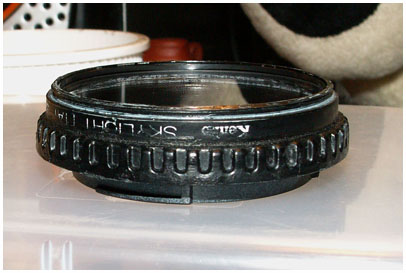

       ผมไม่ได้ใช้วงแหวนกลับเลนท์ โดยเฉพาะครับ เพราะหาซื้อไม่ได้ (ราคาคงแพงเอาเรื่องเหมือนกัน) เลยทำเองจากวัสดุเหลือใช้ ครับ หลักๆ เลยก็มี
1.ฝาปิดหน้ากล้อง ของboby นำมาเจาะรูให้มีขนาดเดียวกับเลนท์ ( 300D หน้า 58 mm.)
2.นำ filter UV หน้า 58 mm. มาประกบโดยแกะเอากระจกออก (ใช้ด้านเกลียวในเป็นตัวประกบ เพราะเราต้องใช้ด้านเกลียวนอกประกอบกับชุดเลนท์ที่นำมากลับทาง)
3.ผมใช้วิธีเชื่อมต่อระหว่างวัสดุสองอย่างข้านต้น ด้วย กาว อีพอกซี่ ประเภทที่ใช้กับงานพลาสติก โดยเฉพาะก็แข็งแรงดี ครับ
ก็คงมีเพียงเท่านี้ละครับ D.I.Y. ครับ
