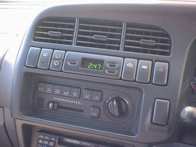

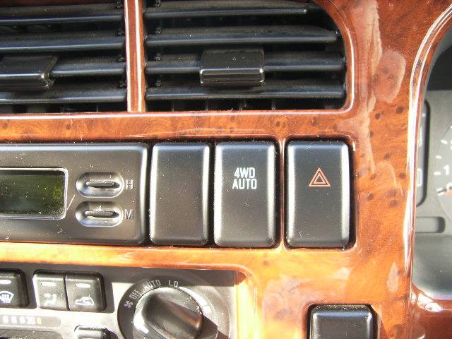

       ขอขุดกระทู้ขึ้นมาถามครับ แล้วรถที่มีระบบ tod กินเชื้อเพลิงมากกว่าไหมครับ แล้วเราoffระบบเองได้ไหมครับ
tct363 จาก tct363 110.168.19.15 อังคาร, 5/10/2553 เวลา : 04:43  IP : 110.168.19.15
edit แก้ไขคำตอบ   delete ลบคำตอบ 223109
       หรือเปิดปิดที่สวิทซ์ 4wd auto ครับ
tct363 จาก tct363 110.168.19.15 อังคาร, 5/10/2553 เวลา : 05:01  IP : 110.168.19.15
edit แก้ไขคำตอบ   delete ลบคำตอบ 223110

       TOD ระบบขับเคลื่อน 4 ล้ออัจฉริยะใหม่ TOD (Torque On Demand) ลิขสิทธิ์เฉพาะของอีซูซุ ซึ่งจะควบคุมการส่งถ่ายกำลังขับเคลื่อน ระหว่างเพลาขับหน้าและหลัง โดยอัตโนมัติตามสภาพเส้นทาง เพื่อประสิทธิภาพสูงสุดในด้านความปลอดภัย ทั้งยังช่วยประหยัดน้ำมันมากขึ้น และลดการสึกหรอในขณะขับเคลื่อน 4 ล้อ พร้อมแสดงการทำงานบนหน้าปัด ให้เห็นอย่างแม่นยำ TOD ระบบขับเคลื่อน 4 ล้ออัจฉริยะ ทำงานทันทีเพียงกดปุ่ม 4WD สามารถเลือกระบบขับเคลื่อน 2 ล้อหรือ 4 ล้อ ด้วยเพลาขับหน้า ระบบ SHIFT-ON-THE-FLY แบบควบคุมด้วยไฟฟ้า เพียงกดปุ่ม 4WD ระบบขับเคลื่อนจะเข้าสู่ตำแหน่ง 4H พร้อมระบบ TOD จะทำงานอัตโนมัติทันที ทุกการสั่งการคือความแม่นยำ ควบคุมการขับเคลื่อนแทนคุณ ให้เดินทางไปได้ทุกที่อย่างมั่นใจที่สุด
2 WD สภาพถนนเรียบในเมือง อัตรากำลังขับเคลื่อน ล้อหน้า 0-15% : ล้อหลัง 85-100%
4 WD สภาพถนนเปียก แฉะ มีฝน อัตรากำลังขับเคลื่อน ล้อหน้า 15-30% : ล้อหลัง 70-85%
4 WD สภาพทางลื่น ถนนทราย ทางลูกรัง อัตรากำลังขับเคลื่อนล้อหน้า 30-50% : ล้อหลัง 50-70%
4 WD สภาพทางชัน ทางขรุขระ วิบากอัตรากำลังขับเคลื่อน ล้อหน้า 50% : ล้อหลัง 50%

       ผมขับในเมืองเกือบปีไม่ได้ใช้เลย นอกจากคันกลัวมันเสีย
ก่อนเข้าบ้านกดให้มันทำงานสักหน่อย
