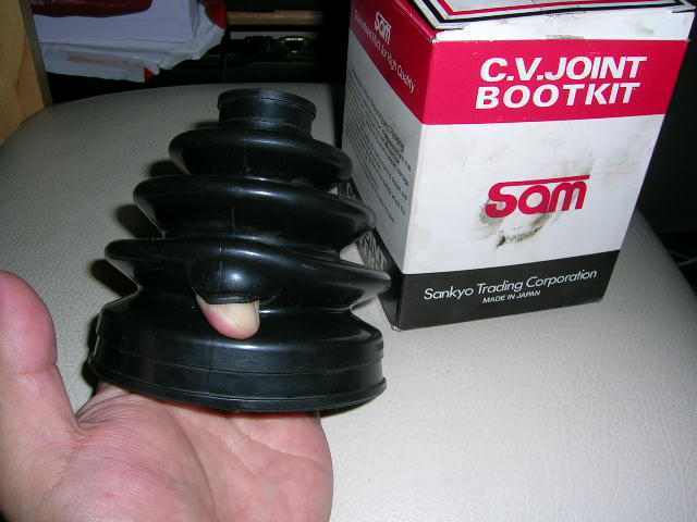

       เอารูปมาฝากให้คุณปลาวาฬ และเพื่อนดู
       ดูใกล้ ๆ
จาก ตี๋ กทม.TCT 031 124.121.113.77 จันทร์, 8/1/2550 เวลา : 21:06  IP : 124.121.113.77
edit แก้ไขคำตอบ   delete ลบคำตอบ 90546

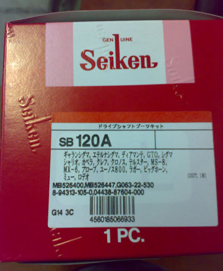

       เบอร์ - ยี่ห้อข้างกล่อง
จาก ตี๋ กทม.TCT 031 124.121.113.77 จันทร์, 8/1/2550 เวลา : 21:17  IP : 124.121.113.77
edit แก้ไขคำตอบ   delete ลบคำตอบ 90553

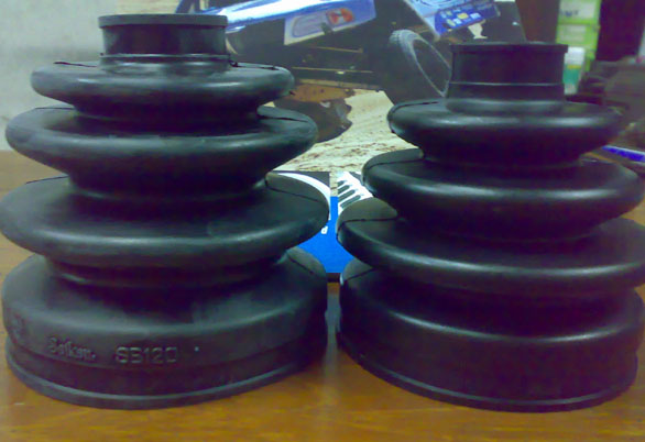

       เปรียบเทียบของดีอยู่ข้างซ้าย ของพอใช้ได้อยู่ข้างขวา
จาก ตี๋ กทม.TCT 031 124.121.113.77 จันทร์, 8/1/2550 เวลา : 21:19  IP : 124.121.113.77
edit แก้ไขคำตอบ   delete ลบคำตอบ 90555

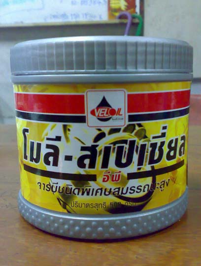

       จารบีต้องเป็นแบบรุ่น MOLY อย่าใส่ผิด ถึงพังเลยนะ

ยางหุ้มเพลาขับหน้า 1 ชุด มี 2 ตัว(ตัวนอกกับตัวใน)= 960 บาท
ต้องใช้ 2 ชุด x 960 = 1920 บาท เป็นของ Seiken แท้
จารบีของเวลออยล์ 1 กระป๋อง = 110 บาท ครับ

       แล้วยีห้อ sam เป็นไงบ้าง ซื้อมาตัวละ560 เห็นพิมพ์maed in japan
plew_ch จาก ปลิว 124.120.105.227 อังคาร, 16/1/2550 เวลา : 20:32  IP : 124.120.105.227
edit แก้ไขคำตอบ   delete ลบคำตอบ 92500
       ยี่ห้อ Sam ก็ใช้ได้ครับ ผมเองก็ใช้ของ Sam เหมือนกัน
Aod TCT101 จาก Aod TCT101 124.120.190.78 อังคาร, 16/1/2550 เวลา : 21:28  IP : 124.120.190.78
edit แก้ไขคำตอบ   delete ลบคำตอบ 92535

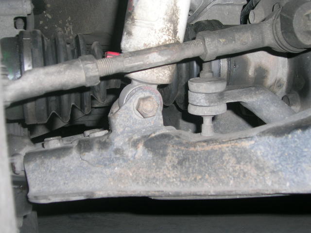

       ถ้ายางขาดแล้วไม่ได้เปลี่ยนจะมีผลเสียอะไรหรือป่าวคับพอดีของผมพึ่งมาดูไม่รู้ขาดตั้งแต่เมื่อไร
kritsda จาก KAI TCT67 125.25.190.99 พฤหัสบดี, 18/1/2550 เวลา : 22:16  IP : 125.25.190.99
edit แก้ไขคำตอบ   delete ลบคำตอบ 93149
       จารบีมันก็จะกระจายออกมาตามแรงเหวี่ยงการหมุนของเพลาขับ ทำให้โลหะ(กะโหลก ลูกปืน เสื้อเพลาฯลฯ) ขบกันโดยไม่มีสารหล่อลื่นใดๆ....การสึกหรอมาก แป็บเดียวพัง
ถ้าตอนนี้คุณเข้าเกียร์4 แล้วเลี้ยวสุด ซ้าย-ขวา ไม่มีเสียงดังกร๊อกๆๆๆๆ ก็แสดงว่ายังโอเค เพียงแค่เปลี่ยนยาง ใส่จารบีถูกยี่ห้อก็จบ
แต่ถ้าดังกร๊อกๆๆๆ...เตรียมเปลี่ยนเพลาขับได้ครับ มือสองประมาณสี่ถึงห้าพัน ร้านเฮียปรีชา หาให้ได้

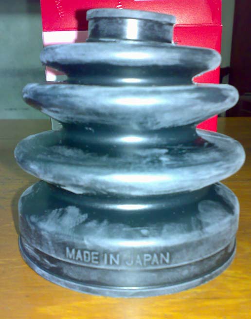

       ไม่นานนี้ขาดไปตัว แบบแตกเป็นรู เลยไปซื้ออีกร้าน1ตัว ยี่ห้อเดียวกัน ราคาแค่350เอง
โง่เลย...ไปแล้ว ถูกฟัน โง่ไปฉลาดมา ไม่เป็นไร
plew_ch จาก ปลิว 124.120.101.168 จันทร์, 28/5/2550 เวลา : 21:30  IP : 124.120.101.168
edit แก้ไขคำตอบ   delete ลบคำตอบ 124151
จาก จ้อ TCT26 203.144.130.176 อังคาร, 29/5/2550 เวลา : 16:57  IP : 203.144.130.176
edit แก้ไขคำตอบ   delete ลบคำตอบ 124315
       ผมไปซื้อยางหุ้มเพลาขับไทเกอร์ของ SAM มาจากร้านยุทธกิจ ซึ่งเป็นผู้จำหน่ายโดยตรง แถววรจักรอันละ 270 บาทครับ Made in Japan แต่ร้านอื่นๆ 350 up (ไม่อยากให้สมาชิกถูกหลอก)
