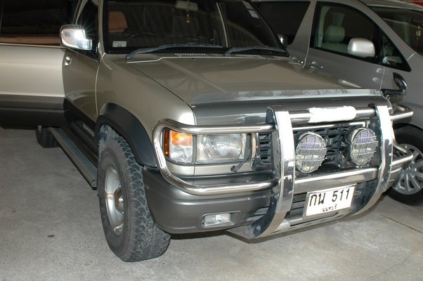

Trooper ใส่แม็ก 15 นิ้วได้ไหม

       ขออนุญาติถามผู้รู้ หน่อยนะ ครับ อันนี้ ไม่รู้จริงๆ และ ข้อดี ข้อเสีย ด้วยครับ ยังไงรบกวนด้วยนะ ครับถ้าใส่ ได้ จะได้เป็นอีกทางเลือกนึงในการ เลือกล้อ ของชาว Trooper คลับ ขอบคุณล่วงหน้านะ ครับ
       ใส่ได้ครับของผมใช้ของjrdครับขอบ15ยางมิสชลินat255

       ผมก็เคยใช้ขอบ 15 มาก่อนครับ

       ขอบ 15 ยางจะหนักกว่าครับ

       15*7-8นิ้ว ถ้าออฟ ไม่ลบใส่ไม่ได้ ผมลองมาแล้วเลือกแม็กสะนานได้มา ใส่ไม่ได้ มันติดชุดคาลิปเปอร์ดิสเบรกครับ ถ้าอยากใส่ต้องรอง สเปเสอร์ ซึ่งผลจะส่งมาทำให้วิ่งไม่นิ่งเท่าที่ควร
16 เลือกความกว้างหน้ายางได้หลายเบอร์กว่านะครับ

       ไม่ทราบ ออฟเซ็ต ต้องลบประมาณเท่าไร ครับ ถึงจะใส่ ได้ -5 พอไหวไหม ครับ พอดี ไปใส่ โป่งข้างมา แบรดเล่ห์เลย ยื่น ไม่พอ ต้องหา offset 0 มาใส่ แทน

       -5 ใส่ได้ครับ รถผมก็ใส่อยู่ ยางที่ใช้ขนาด 31 x 10.5 นิ้ว

คุณ ใหญ่ ครับช่วยแจ้ง ขนาดล้อแม็กกับยาง ขอบ15ไว้ด้วยได้ไหมครับจะได้เก็บเป็นข้อมูลไว้เวลาในกลุ่มอยากได้ข้อมูล
เช่น 15 กว้าง 7 ออฟ - 15
17 กว้าง 8.5 ออฟ + 12
หลายๆ ท่านด้วยนะครับ ยี่ห้อด้วยยิ่งดีครับ
