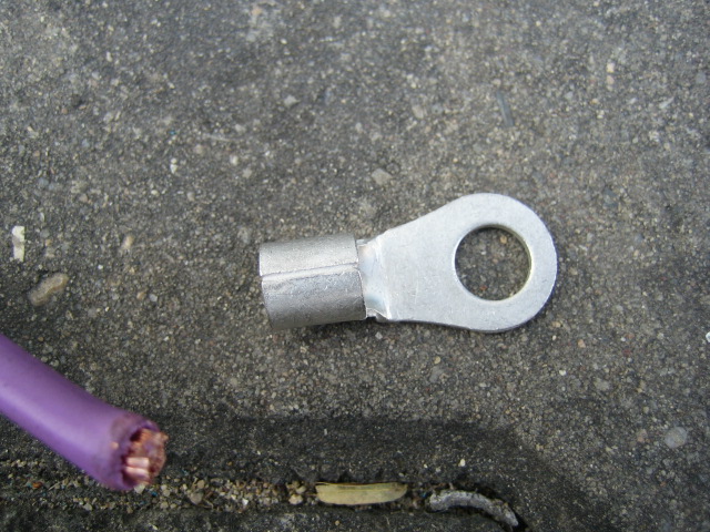

       สายไฟที่ใชเป็นสายสำหรับรถยนต์เบอร์5-6 ฉนวนจะทนความร้อน หางปลากลมๆก็ควรใช้แบบตะกั่วสีขาวๆ
สายเมตรละ 40 บาท ใสองสามเมตรแล้วแต่จำนวนจุดลงกราวน์ หางปลาตัวละ 10 บาท ใช้หกหรือแปดตัว

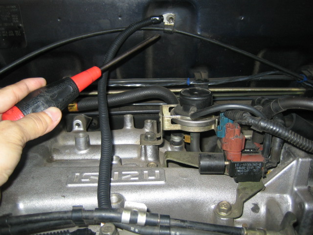

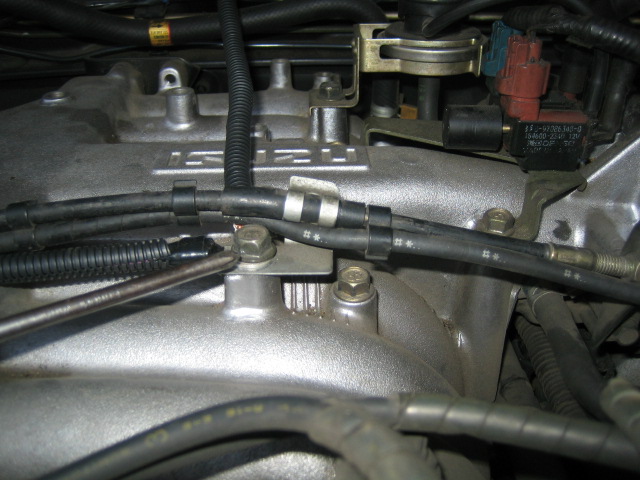

       1.กะความยาวสายไฟเส้นแรกจากขั้วลบแบตฯ มายังท่อร่วมไอดี สีขาวๆด้านบนตัวเครื่อง
2.ตัดสายตามความยาว ย้ำหางปลาด้วยคีมย้ำ(ถ้าไม่มีเครื่องมือคงต้องไปร้านไดฯ จ้างช่างย้ำให้ 20-30 บาท)
3.ร้อยสายไปที่ย้ำหางปลาด้านหนึ่งเข้าไปในฝักพลาสติคกันความร้อน แล้วจึงย้ำหางปลาปลายที่เหลืออีกข้าง
4. หาตำแหน่งน๊อตเบอร์12 บนท่อร่วมไอดี คลายน๊อตออกแล้วใส่หางปลาที่ย้ำสาย ส่วนปลายอีกข้างหนึ่งลากไปใส่กับขั้วลบ ดูรูปขั้วลบในกระทู้แรก(อย่ามึนไปใส่ขั้วบวกเด็ดขาด)

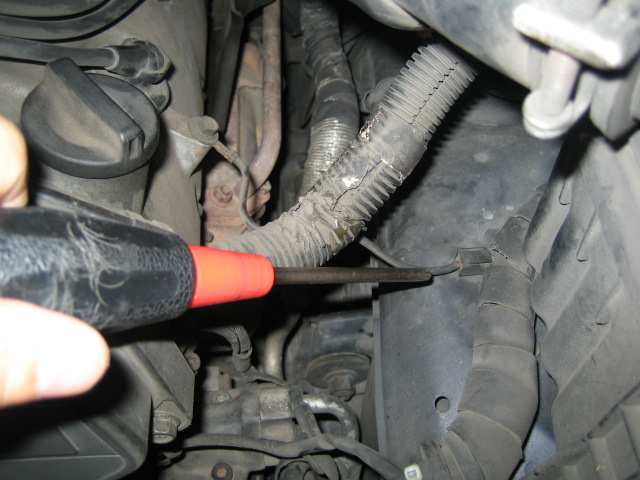

       ยังไม่พอ..เมื่อกี๊กราวน์กับเครื่องยนต์
ต่อมาต้องกราวน์กับบอร์ดี้รถ ย้ำหางปลากับสายที่เหลือยาวประมาณหนึ่งฟุต ร้อยสายในฝักกันความร้อน
ปลายสายข้างหนึ่งไปแปะไว้กับตัวถังรถตรงไหนก็ได้ ที่สะดวก อีกปลายหนึ่งมาร้อยน๊อตตรงท่อร่วมไอดี ในคำตอบที่ 3ข้างต้น
ดังนั้นถ้าทานไล่สาย จะพบว่า สายจากขั้วลบ วิ่งไปยังเครื่องยนต์ตรงตำแหน่งท่อร่วมไอดี และจากจุดเดียวกันเดินต่อไปยังตัวถัง ตรงบริเวณไฟร์วอลห้องเครื่องฯ

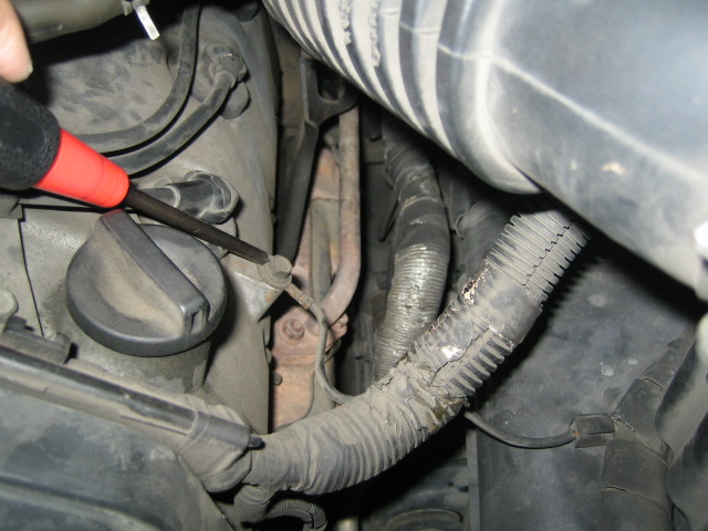

       ไหนๆก็มือเลอะแล้ว ลองตรวจเช็คกราวน์ไวร์หรือสายดินที่ทางโรงงานต่อไว้เป็นมาตรฐาน บริเวณฝาสูบทั้งสองด้าน และถ้าเป็นสนิม ขี้เกลือ ควรถอดมาทำความสะอาด ด้วยน้ำร้อนและกระดาษทรายละเอียด ก่อนประกอบกลับให้แน่นหนา
สายดินตัวนี้มีหน้าที่ช่วยให้วงจรไฟฟ้าระบบจุดระเบิดของหัวเทียนสมบูรณ์ และยังช่วยลดปัญหาไฟกระโดด ในกรณีที่สายหัวเทียนรั่ว เนื่องจากฉนวนกรอบแตก อีกด้วย

       ปลายสายอีกด้านหนึ่งลงกราวน์บอดี้
อย่าลืมตรวจเช็คอีกฟากหนึ่งของฝาสูบ แต่มือล้วงลำบากนิดนึง
