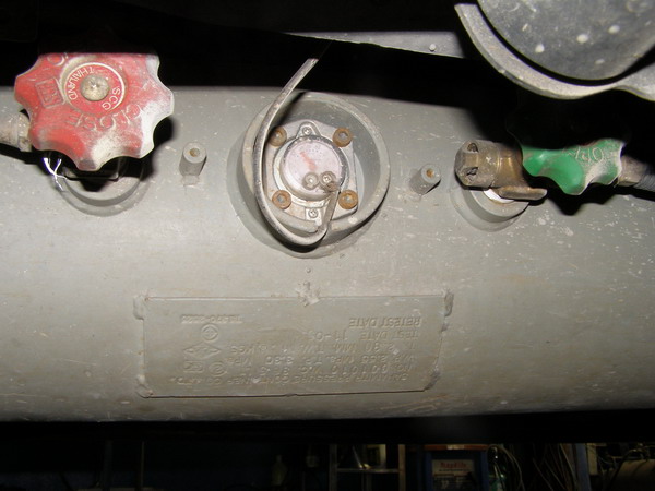

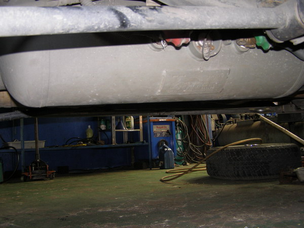

       ผมครับ ติดใต้ท้อง 2 ถัง... ถังใหญ่ 55 ลิตร ถังเล็ก 35 ลิตร ผ่าถังน้ำมันเดิมเหลือ 33 ลิตร พร้อมติดสกีกันถังเรียบร้อยมองไม่เห็นทั้ง 2 ถัง ตำแหน่งถังสูงกว่าคานรถทั้งหมดเน้นความปลอดภัยเป็นหลัก...ตอนปีใหม่นั่ง 6 คนสัมภาระบนหลังคาอีกเพียบเติมเต็มทั้งหมดจากกรุงเทพ...วิ่งเกือบถึงลำปางครับ...ค่าแก๊สเฉลี่ยแล้วแพงกว่า ford tieraที่ใช้น้ำมันแค่ 10%ครับ..อยากจะถ่ายรูปให้ดูแต่ไม่มีที่ขึ้นฮอยย์และทำการdownloadเข้าคอมไม่เป็นครับ

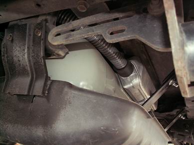

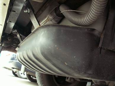

       วันนี้..เพิ่งถ่ายมาจากใต้ท้องรถของท่านผู้กำกับ.

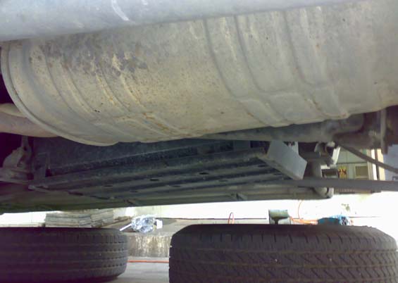

       ถังแก๊สวางแทนถังน้ำมันเดิม ราว 58 ลิตรแก๊ส

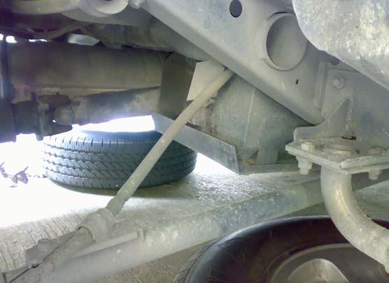

       อีกรูป..

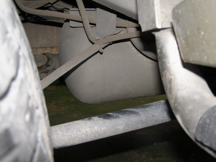

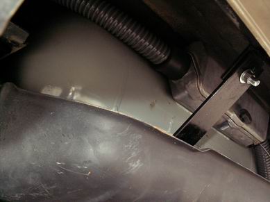

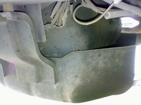

       ถังขนาด 35 ลิตร วิ่งได้ 200 km.

ติดตั้งแก๊ส lpg 0863223917 0859072111
จาก ari 124.120.129.129 ศุกร์, 18/7/2551 เวลา : 23:48  IP : 124.120.129.129
edit แก้ไขคำตอบ   delete ลบคำตอบ 203993
       ข้อ ๙ ในกรณีที่ติดตั้งถังใต้รถต้องปฏิบัติดังนี้
(๒) ติดตั้งถังให้ส่วนล่างสุดของถังและเครื่องอุปกรณ์ที่ติดกับถังอยู่สูงกว่า ระยะต่ำสุดของรถไม่น้อยกว่า ๕ เซนติเมตร ในกรณีที่ติดตั้งถังด้านหลังเพลาล้อหลังสุดของรถส่วนล่างสุดของถังรวมทั้ง เครื่องอุปกรณ์ที่ติดกับถังต้องอยู่สูงกว่าระยะต่ำสุดของรถไม่น้อยกว่า ๕ เซนติเมตร และต้องอยู่สูงจากพื้นถนนไม่น้อยกว่า ๑ ใน ๖ ของระยะห่างระหว่างแกนของถังกับแกนของเพลาล้อหลังสุด ทั้งนี้ ต้องอยู่ห่างจากท่อไอเสียไม่น้อยกว่า ๑๐ เซนติเมตร
ใครมีความรู้หรือประสบการณ์ ช่วยให้ความกระจ่างกับคนที่คิดจะติดใต้ท้องด้วยครับ
