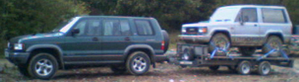

ถ้ารถเสียจำเป็นต้องลากจะต้องทำอย่างไรถึงจะไม่เกิดความเสียหาย.
IP:203.113.60.10
อังคารที่ , 23/1/2550
เวลา : 20:32
       ยกล้อหน้าหรือหลัง ตำแหน่งเกียร์ควรอยู่ที่ใด อื่นๆ ท่านผู้รู้แนะนำด้วยครับ.
       เรียกรถสไลด์สถานเดียวครับ... ห้ามลาก! หรือยกหน้ายกหลัง

       วิธี่ชัวร์ แต่ลงทุนหน่อย ซื้ออีกคันครับ
วิธีที่ลงทุนน้อยหน่อย ใช้ลากได้ครับ แต่มีการจำกัดระยะทางและความเร็ว ศึกษาได้จากคู่มือติดรถ ถ้าลากไกลหน่อย ต้องยกล้อหลัง หรีอถอดเพลากลาง (ในคู่มือมีบอก)

       การเคลื่อนย้ายรถที่เกิดมีปัญหา ไม่สามารถที่จะขับไปเองได้ไม่ว่าด้วยเหตุผลใดก็ตาม และที่เพื่อนสมาชิกแนะนำมานั้นถูกต้องทั้งหมด การใช้รถสไลด์บรรทุกรถที่มีปัญหาถือว่าดีที่สุดแต่เสียค่าใช้จ่ายมากที่สุด และก็ปลอดภัยที่สุด ในกรณีที่เป็นเกียร์ ออโต้ ถ้าจะลากจูงต้องใช้ความเร็วไม่เกิน 90 กม./ชม. ในกรณีที่ไม่ถอดเพลากลางเพราะเกียร์จะทำงานกลับทางจากปกติและการหล่อลื่นภายในเกียร์จะไม่ปกติและพังได้ในภายหลัง ไม่ว่าจะใช้ยกหน้าหรือยกหลังก็ตามแนะนำให้ถอดเพลากลางออกดีที่สุด และปลอดภัยกับอุปกรณ์ส่วนอื่นๆ แต่ที่สำคัญที่สุดต้องปลอดภัยต่อตัวเราและคนอื่นที่ใช้ถนนร่วมกับเรา ก็ตัดสินใจให้ดีก็แล้วกันว่าอันไหนเหมาะสมกับสถานะการที่สุดครับ
