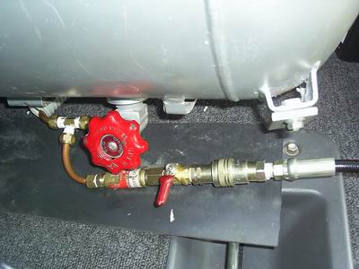

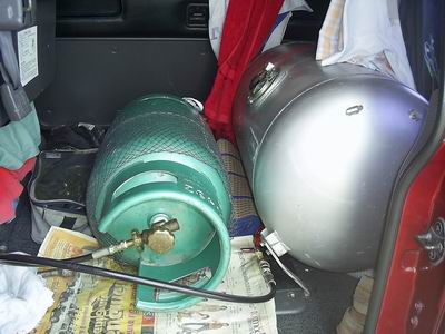

       ตอนนี้ได้ทำบายพาส พ่วงกับถังแก๊สที่อยู่ในรถเรียบร้อยแล้ว โดยจะพกเอาถังแก๊สบ้านไปด้วยเวลาเดินทางไกล
ทริปแรกทดสอบกลับใต้วันศุกร์นี้ครับ แล้วค่อยถ่ายรูปให้ดูน่ะครับ
โดยรายล่ะเอียดก็มีน่ะครับ 3 ทางออกจากท่อถังในรถ......ท่อ 3 หุน..... มาพบกับ check valve ......มีบอล valve 1 ตัว.... แล้วมี fitting ตัวผู้......ตัวเมีย........สายแก๊สทนแรงดัน 190 bar.......ทำหัวต่อเข้าถังแก๊สบ้าน.......น่ะครับ ทนสอบแล้วผ่าน

       รูปน่ะครับ ไม่แน่ใจว่าเปิดได้ป่ะ
ตุ๊ก...ระยองIZU137 จาก ตุ๊ก...ระยองIZU137 61.19.47.117 พฤหัสบดี, 11/8/2548 เวลา : 19:25  IP : 61.19.47.117
edit แก้ไขคำตอบ   delete ลบคำตอบ 2373
       รูปที่ 2 ครับ
ตุ๊ก...ระยองIZU137 จาก ตุ๊ก...ระยองIZU137 61.19.47.117 พฤหัสบดี, 11/8/2548 เวลา : 19:36  IP : 61.19.47.117
edit แก้ไขคำตอบ   delete ลบคำตอบ 2374

       คำตอบที่ 3 ถังแก๊สต้องควำลงนะครับ มิฉะนั้นจะเป็นน้ำแข็งแก๊สไม่วิ่งออกมา
จาก มันหมู 202.139.223.18 พฤหัสบดี, 11/8/2548 เวลา : 20:47  IP : 202.139.223.18

       ขอบคุณครับ....แค่ขั้นทดสอบของระบบ test leak ครับ
ตุ๊ก...ระยองIZU137 จาก ตุ๊ก...ระยองIZU137 61.19.47.117 พฤหัสบดี, 11/8/2548 เวลา : 23:03  IP : 61.19.47.117
edit แก้ไขคำตอบ   delete ลบคำตอบ 2387
       ไม่ต้องแบกถังติดรถไปหรอกครับ...ผ่านตลาดไหนก็ไปซื้อแก๊สที่นั่น แล้วบอกให้ไปส่งที่เราจอดรถรอ พอเด็กเอาแก๊สมาส่งก็จัดการถ่ายจนหมดแล้วค่อยคืนถังเค้าไปอย่างนี้ง่ายกว่าครับ ไม่เปลืองพื้นที่ในรถด้วย....หรือถ้าเด็กไม่ส่งก็ซื้อพร้อมมัดจำถังไปเลยครับ จัดการเสร็จแล้วค่อยเอาถังไปคืน พร้อมรับเงินมัดจำคืนเท่านั้นเอง....
เคยเห็นนายหมูน้อยจัดการถ่ายถังเค้าบอกว่าถ่ายได้ทีละถัง 15 ลิตรเท่านั้น เกินกว่านี้แรงดันไม่พอแล้วครับ

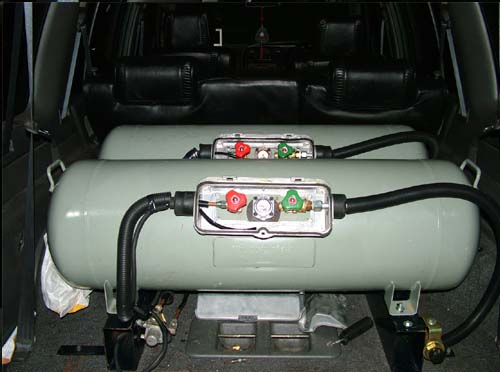

       เอามาฝาก คุณตุ๊ก ระยอง โดยเฉพาะ
ส้มวัว จาก ตี๋ กทม.IZU 404 58.136.205.88 จันทร์, 21/11/2548 เวลา : 22:49  IP : 58.136.205.88
edit แก้ไขคำตอบ   delete ลบคำตอบ 13776
       เดี่ยวก่อน ได้เจอกันแน่ คราวหน้าวิ่งกลับใต้เติมครั้งเดียวถึงบ้านเลยครับ
จาก ตุ๊ก...ระยองIZU137 61.19.47.117 อังคาร, 22/11/2548 เวลา : 06:18  IP : 61.19.47.117
edit แก้ไขคำตอบ   delete ลบคำตอบ 13797
       คุณตี๋ รูปของรถคุณตี๋หรือครับ (96 x 2) วิ่งไปเชียงใหม่สบายๆ นะครับ
จาก ใหญ่ 61.91.249.31 อังคาร, 22/11/2548 เวลา : 18:17  IP : 61.91.249.31
edit แก้ไขคำตอบ   delete ลบคำตอบ 13864
       ครับผม....
ตุ๊ก...ระยองIZU137 จาก ตุ๊ก...ระยองIZU137 61.19.47.117 อังคาร, 22/11/2548 เวลา : 18:39  IP : 61.19.47.117
edit แก้ไขคำตอบ   delete ลบคำตอบ 13866
       ตอบคุณใหญ่ ไม่ใช่รูปรถผมหรอกครับ ขอถ่ายเขามา
จาก ตี๋ กทม. 58.136.207.145 พุธ, 23/11/2548 เวลา : 10:00  IP : 58.136.207.145
edit แก้ไขคำตอบ   delete ลบคำตอบ 13898
       หรือคุณตุ๊ก ระยอง จะใส่ 4 ถัง ขนาด 4x96 ลิตร ก็ได้นะ
จาก ตี๋ กทม. 58.136.208.7 ศุกร์, 25/11/2548 เวลา : 13:10  IP : 58.136.208.7
edit แก้ไขคำตอบ   delete ลบคำตอบ 14219
       เอาขึ้น Rack อีก 4 ถังรับรอง ไปกลับกทม-ภูเก็ตได้เลย คุณตุ๊ก
