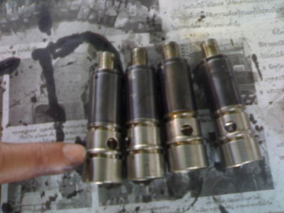

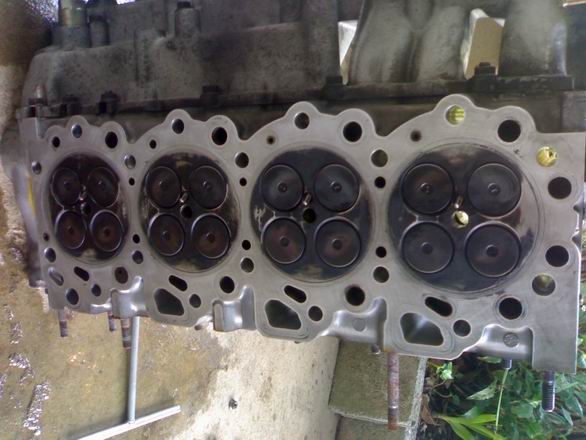

       วันนี้ ช่างรุ่งเปิดฝาสูบแล้วปรากฏว่าฝาไม่แตกครับ เป็นที่โอริ่งปลอกหัวฉีดแตกอย่างเดียวครับ แล้วผมก็เลยล้างปีกผีเสือแล้วก็ปิดท่อไอเสียย้อนกลับ ตามที่คุณ pok บอก ปรากฏว่ามีขม่ำดำและเหนียวมาก ตอนนี้เครื่องนิ้งกว่าเดิมแล้วอัตราเร่งก็ดีขึ้นด้วยครับ
       โอริ่งตรงนี้ครับ
จาก ชัยTCT.229 203.146.63.182 พุธ, 28/2/2550 เวลา : 23:50  IP : 203.146.63.182
edit แก้ไขคำตอบ   delete ลบคำตอบ 102935

       ฝาสูบด้านล่างครับ
จาก ชัยTCT.229 203.146.63.182 พฤหัสบดี, 1/3/2550 เวลา : 00:00  IP : 203.146.63.182
edit แก้ไขคำตอบ   delete ลบคำตอบ 102938
       ดีใจด้วยครับคุณชัยไม่ทราบว่าค่าโอริง+ค่าแรงเท่าไหร่ครับเผื่อเป็นแนวทางให้แก่คนใช้เครื่อง4JXเก็บไว้เป็นข้อมูล
จาก pok TCT.188 125.24.6.81 พฤหัสบดี, 1/3/2550 เวลา : 00:17  IP : 125.24.6.81

       ขอบตคณครับ ค่าแรงช่างมาซ้อมที่บ้านกับค่าอาหลัยอยู๋ที่ 4000- ครับ ช่างรุ่งมาจากบางนา รถผมอยู่วังน้อย แต่ช่างที่ทำเป็นช่างอ๊อปครับ รู้สึกว่าช่างคนนี้จะทำรู่นนี้บ่อยนะครับ และช่างรุ่งยังบอกผมว่าถ้าไปซ้อมรุ่นนี้ต้องเป็นช่างอ๊อปเท่านั้น เบอร์ติดต่อช่างรุ่งครับ 0813347754 เผื่อสมาชิกท่านใดมีปัญหาก็เชิญนะครับ บอกช่างว่าเป็นสมาชิกได้เลยครับ
