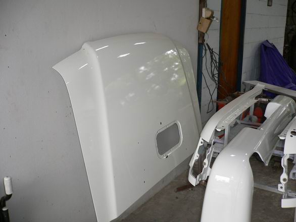

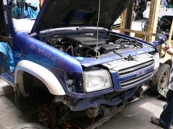

       มีรูปตัวอย่างให้ดู...ฝากระโปรงหน้าครับ
จาก pok TCT.188 124.120.95.68 พุธ, 14/3/2550 เวลา : 16:20  IP : 124.120.95.68
edit แก้ไขคำตอบ   delete ลบคำตอบ 106038

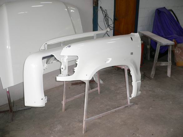

       แก้มหน้า
จาก pok TCT.188 124.120.95.68 พุธ, 14/3/2550 เวลา : 16:22  IP : 124.120.95.68

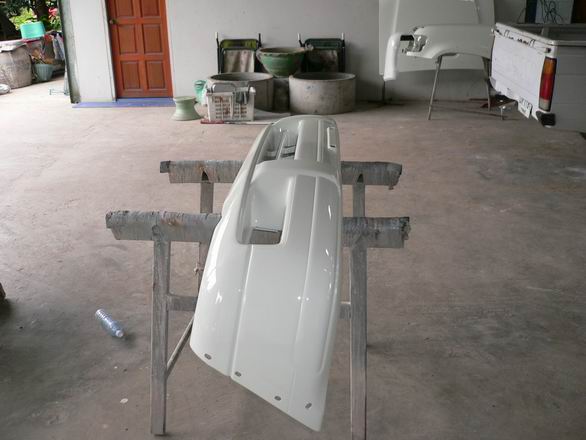

       กันชนหน้า
จาก pok TCT.188 124.120.95.68 พุธ, 14/3/2550 เวลา : 16:24  IP : 124.120.95.68

       ตกลงกระจังหน้าสองแบบเนี้ย มันต่างกันอย่างไรครับ...
รอฟังคำตอบอยู่
 แก้ไขเมื่อ : 22/6/2554 13:34:18
ร่
จาก : Tct363(Tct363) 22/6/2554 14:37:46 [49.237.42.211]
ตามรูปคันนี้ปี2000ขึ้นไป มีโครเมี่ยมเส้นเดียวพาดกลางปี98. 99
จาก : Tct363(Tct363) 22/6/2554 14:42:06 [49.237.42.211]
ถ้าตัวที่มาไทยก็ 99-2000 โครมเมี่ยมซี่เดียว ถ้า2001-2003 จะตามรูปนี้ครับแต่เปลี่ยนกันได้ 55+
