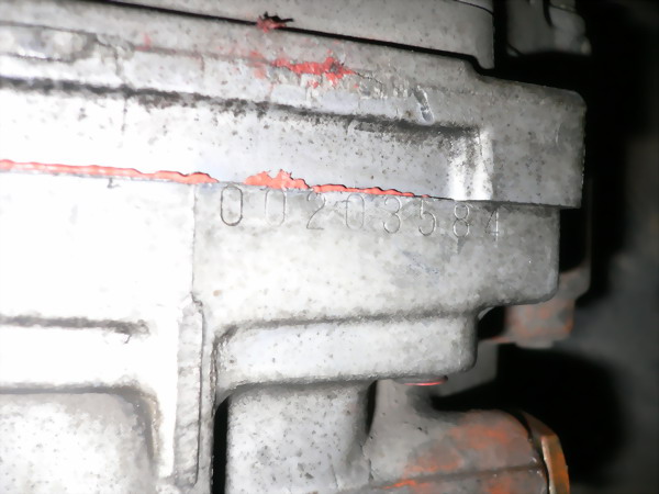

เครื่อง 4JX ในทรูปเปอร์ เกียร์ธรรมดา รหัสเกียร์อะไรครับผู้รู้ช่วยบอกด้วยครับ
IP:58.8.98.93
อังคารที่ , 13/3/2550
เวลา : 13:46
       อยากทราบรหัสเกียร์ธรรมดา 5 จังหวะ ของเครื่องตัวนี้มากครับ

       ขอข้อมูลเพิ่มเติมหน่อยครับต้องดูรหัสที่เสื้อเกียร์หรือที่แผ่นเพลทในห้องเครื่องครับ
จาก pok TCT.188 125.24.11.231 พุธ, 14/3/2550 เวลา : 00:27  IP : 125.24.11.231
edit แก้ไขคำตอบ   delete ลบคำตอบ 105895
       รหัสเกียร์ RMN= MANUAL TRANSMISSION 5 SPEED MUA*
รหัสเกียร์ RMQ= AUTOMATIC TRANSMISSION THM*
หรือดูตามกระทู้ของคุณปลาวาฬตามนี้ครับwww.weekendhobby.com/board/trooper/questionn.asp?id=10974 ที่www.itog.com/xr-001.shtml
จาก pok TCT.188 125.24.11.231 พุธ, 14/3/2550 เวลา : 01:07  IP : 125.24.11.231
edit แก้ไขคำตอบ   delete ลบคำตอบ 105899
       ต้องดูรหัสที่เสื้อเกียร์ครับ
