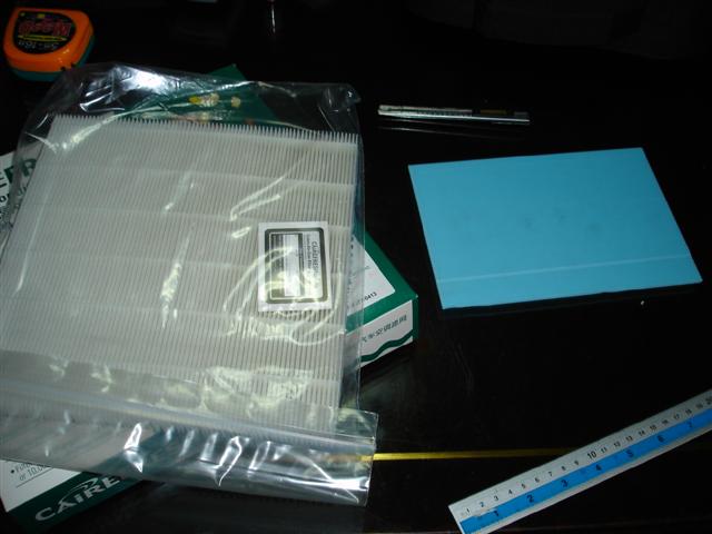

       1.เริ่มจากถอดที่ใส่ของก่อน (ไม่ได้ถ่ายรูปมา)
2.ใช้ผ้าเช็ดและทำความสะอาด เป่าฝุ่นออกเนื่องจากไม่ได้มีการทำความสะอาดมานานแรมปี
3.วัดขนาดช่องอากาศเข้า (รุ่นผมปี 95 6VD1 ผมวัดได้ 203x103 มม.)
4.ซื้อที่กรองอากาศของ CaiRefresh http://www.gaftech.com/carcabin/thai (รุ่น Honda Accord เนื่องจากสามารถตัดได้เป็น 2 ชิ้น)
6.แบ่งครึ่งโดยตัดแกนพลาสติกก่อน แล้วพลิกตัดจากด้านที่มีตะแกรง Carbon อยู่
7.ลองใส่ดูหามุมที่ติดเพื่อทำการตัดออก (ของผมติดตรงคานด้านบนเพียงอย่างเดียว ด้านข้างเลยไม่ได้ตัดออก)
8.ตัดแผ่นฟิวเจอร์บอร์ดเล็กๆเพื่อเป็นตัวยึดไว้
9.ใช้ปืนกาวยึดแผ่นกรองอากาศ (เนื่องจากสามารถลอกออกได้ง่าย)
10.เสร็จแล้วครับ (ฝีมือไม่สวยเพราะวันนี้อากาศร้อน!!! เกี่ยวกันไหมเนี่ย)
       อุปกรณ์การทำ
1.กรองอากาศ
2.ไม้บรรทัด
3.คัตเตอร์

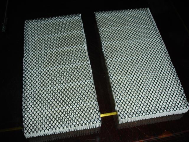

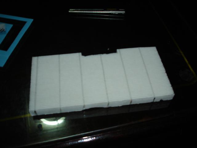

       แบ่งครึ่ง
LAMP จาก LAMP 58.9.137.143 อาทิตย์, 18/3/2550 เวลา : 22:16  IP : 58.9.137.143
edit แก้ไขคำตอบ   delete ลบคำตอบ 107055

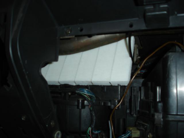

       ทดลองใส่ดู
ปล.อันนี้ใส่กลับด้าน

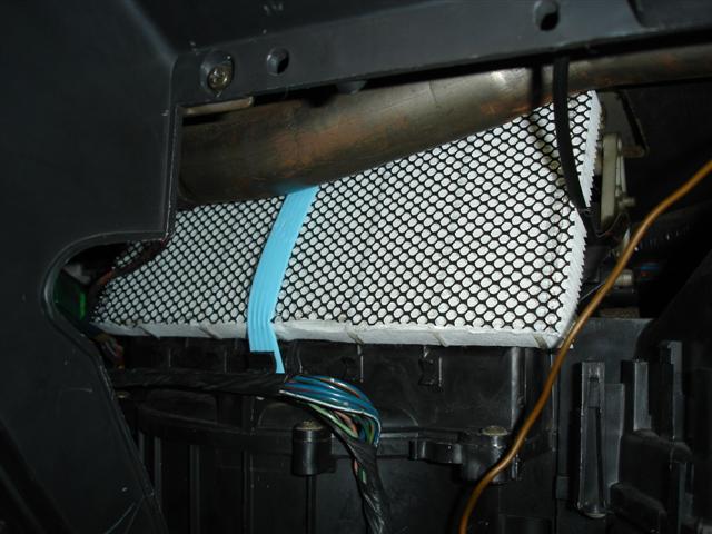

       ใส่แผ่นเพื่อกดเอาไว้ไม่ให้หนีไปไหน

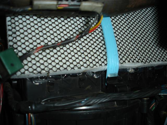

       เอาปืนกาวยารอบๆ และป้องกันไม่ให้เวลาขับรถแล้วหลุดออกมา
LAMP จาก LAMP 58.9.137.143 อาทิตย์, 18/3/2550 เวลา : 22:20  IP : 58.9.137.143
edit แก้ไขคำตอบ   delete ลบคำตอบ 107060
       จากรูปนี้จะเห็นว่าเป็นการยาขอบที่ห่วยมากๆ
เพราะพื้นที่คับแคบไม่สามารถทำงานได้อย่างสะดวกและใกล้มืดแล้ว

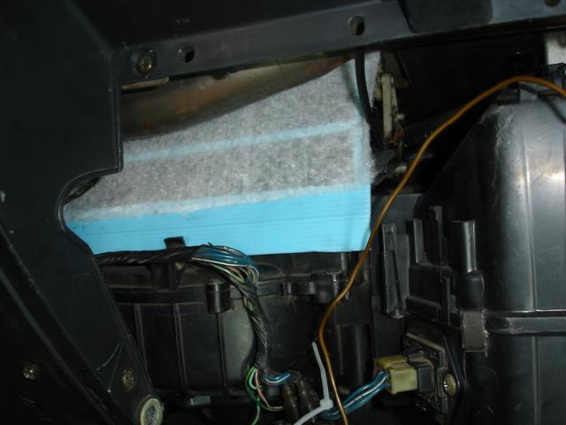

       อันนี้เป็น Version แรกใช้ที่กรองอากาศของ 3M
ติดกับแผ่นฟิวเจอร์บอร์ด
ทดลองใช้แล้วแรงลมลดลงเหมือนกัน แต่ราคาถูกกว่ากันเยอะ
LAMP จาก LAMP 58.9.137.143 อาทิตย์, 18/3/2550 เวลา : 22:28  IP : 58.9.137.143
