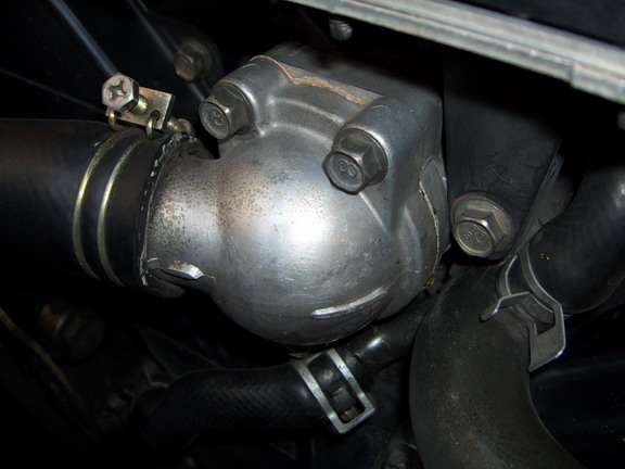

สวัสดีครับ ผมเป็นสมาชิกใหม่ครับ อยากรู้เรื่องวาวน้ำมีน้ำซึมจะเป็นอะไรไม๊ครับ

       ผมเพิ่งใช้ Trooper 97-98 desel วิ่งทางไกลนิดหน่อย กินน้ำสำลักน้ำออกเวลาจอดช่างคิดว่าวาวน้ำตันเลยเปิดวาวน้ำและคงจะทากาวปิดไม่สนิท น้ำเลยซึมออกมา ถ้าจะใช้วิ่งทางไกลจะมีปัญหา"ม๊ครับ
       โดยปกติฝาปิดวาล์วน้ำจะมีปะเก็นอยู่ครับ... ของผมเองเป็นเครื่องยนต์เบนซินชนิด 6VD(ในภาพ)ใช้วิธี"ซื้อมาเปลี่ยนเอง" ด้วยการเบิกของที่"จีพีอะไหล่"ใกล้ปากทางลาดพร้าว(ตัวแทนจำหน่ายอะไหล่อีซูซุเฉพาะ)
ดูข้อมูลเพิมเติม
http://www.weekendhobby.com/board/trooper/Question.asp?ID=11131
ในราคา 560.25 บาท
ส่วนวิธีการค่อนข้างง่ายมาก ด้วยการไขนัทเพียง 3 ตัว(บน 2 ล่าง 1 )ออก.. จากนั้นเคาะเบาๆเพื่อเปิดฝา ขูดเศษปะเก็นเก่าทิ้ง ดึงตัววาล์วน้ำออกมาแล้วใส่อันใหม่เข้าไป ใส่ปะเก็น ขันนัทปิดฝาจบ
สำหรับ"อาการ"ของคุณdogycocoดูแล้วน่าจะเป็นซีลยางตรงขอบวาล์วและหุ้มตัวเทอร์โมด้านในไม่ค่อยดีแล้ว เมื่อเจอความร้อนมากๆบางทีก็คายน้ำออก หรือบางทีก็ดูดน้ำจากหม้อพักหายไปเยอะ ไม่ได้เป็นบ่อย นานๆทีก็จะเป็น
อาการนี้ต้องเปลี่ยนวาล์วน้ำตามที่ผมบอกดีกว่าครับ.. หายสนิท ราคาก็ไม่แพง ทำเองง่าย ลองดู
หมายเหตุ น้ำซึมต้องเปลี่ยนปะเก็นอันใหม่จะดีที่สุด หรืออย่างบอก..เปลี่ยนยกชุดชัวร์ หมดปัญหาเรื่องวาล์วน้ำไปอีกนานจนลืมเลยครับ

       วาล์วน้ำของเครื่องยนต์เบนซิน 6VD1 ตรงบริเวณหน้าเครื่อง

       เรียนถามคุณมานิตย์ครับ สาเหตุของการเปลี่ยนวาล์วน้ำคืออะไร และเมื่อไหร่ควรต้องเปลี่ยนวาล์วน้ำด้วยเหตุใด
ขอบคุณล่วงหน้าครับ

       ขอบคุณ คุณManit มากครับ พอดีเมื่อคืน post มาดึกมาก ผมกำลังคิดว่าจะไปให้ช่างดูอยู่เลย แต่ซื้อใหม่ดีกว่าจริงด้วย

       แต่ผมใช้เครื่อง desel 4jg อยู่ครับใช้วาวล์ของเครื่องเบนซินจะเป็นยำรึเปล่าครับ หรือว่าใช้แทนกันได้ครับ

       ตอบคุณ ๒๐๒ : สาเหตุของการเปลี่ยนวาล์วน้ำ ไม่อาจระบุชัด ควรเมื่อไหร่? ทำเมื่อใด? หรือตอนไหนน่าจะทำ?
มันมีหลายสถานครับ!
แต่ทั้งนี้ทั้งนั้นที่ชวนเพื่อนๆสมาชิก ซื้อของมาเปลี่ยนเอง(หากมีเวลาว่าง) ก็เนื่องมาจาก... มันถูกตังค์ดี! ส่วนข้อต่อมาก็น่าจะเป็นเพิ่มพูนทักษะในเชิงช่าง หรือพูดง่ายๆได้ประสบการณ์เพิ่มจากการ D.I.Y.ด้วยตัวเราเอง..
แต่ถ้าไม่กล้าหรือไม่มีเวลา.. ให้ช่างตามอู่ทำครับ
ส่วนสาเหตุที่ควรเปลี่ยน.. คงเป็นเพราะทรูเปอร์แต่ละท่านอายุมาก(ขึ้น)กันทั้งนั้น วาล์วน้ำที่ติดรถมาแต่ครั้งโชว์รูม ล้วนใกล้หมดสภาพ เวลาก่อนที่มันจะเสีย ก็มักไม่บอกเสียด้วย โดยเฉพาะเจ้าของรถที่จับอาการไม่เก่ง!! เครื่องฮีท หม้อน้ำแห้ง ฝาโก่ง เป็นสาเหตุร่วมกับหม้อพักแตก ร้าว รั่ว ได้เช่นกัน
เปลี่ยนแล้วสบายใจที่สุดครับ ขับไปไหนไม่ต้องกังวล.. ส่วนเครื่องยนต์"เบนซิน"หรือว่า"ดีเซล"ก็ต้องมีวาล์วน้ำเช่นกันทั้งนั้น ไม่เห็นต้องไปยำอะไรเลยครับ ใช้ของดีเซลตอนไปเบิกอะไหล่ก็สั่งของเครื่องยนต์ดีเซล
จบ
