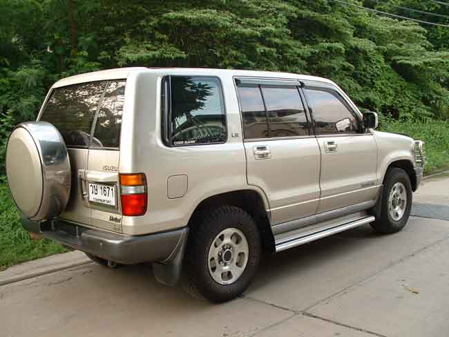

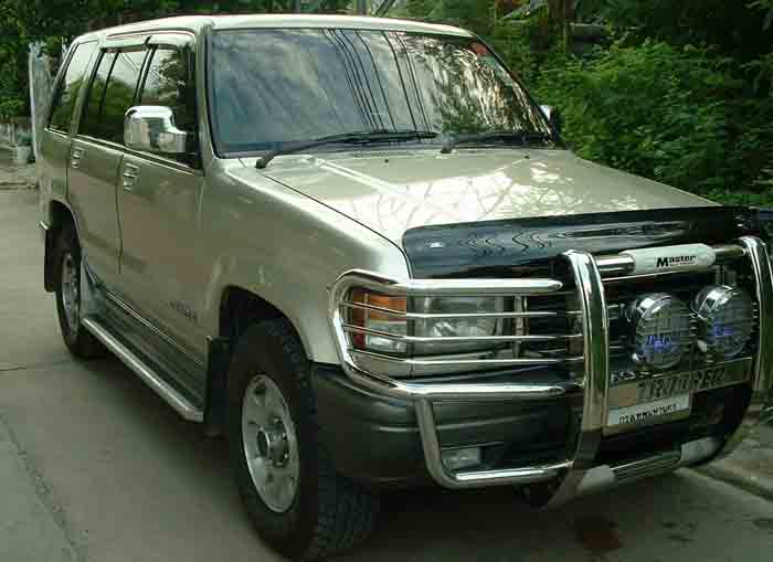

       ผมสนใจขายครับ
จาก bee 202.183.229.27 พฤหัสบดี, 29/9/2548 เวลา : 15:40  IP : 202.183.229.27
edit แก้ไขคำตอบ   delete ลบคำตอบ 7269
       ติดต่อได้ครับ 061442046
จาก bee 202.183.229.27 พฤหัสบดี, 29/9/2548 เวลา : 15:43  IP : 202.183.229.27
edit แก้ไขคำตอบ   delete ลบคำตอบ 7270
       ราคาเท่าไร ปีอะไร มีคนต้องการซื้อครับ
ถ้าจำไม่ผิดเคยลงประกาศขายไว้ในWeb
จาก ตี๋ กทม. 202.183.136.157 พฤหัสบดี, 29/9/2548 เวลา : 17:05  IP : 202.183.136.157
edit แก้ไขคำตอบ   delete ลบคำตอบ 7272
       เห็นในเวป Thai2hand ลงไว้ตอนแรก 7xx,xxx แต่ตอนนี้ลดลงเหลือ 6xx,xxx แล้วครับ ลดไปแสนกว่า แต่ราคาก็ยังสูงอยู่นะครับสำหรับรุ่นนี้ แต่ถ้าขายได้ราคาสูงๆก็ดีครับของพวกเราจะได้มีราคาดีเหมือนกัน
