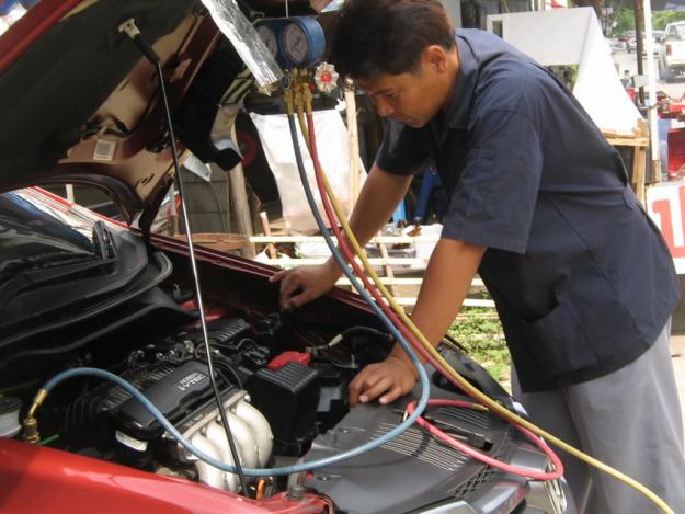

       ซ่อมแอร์ ไดชาร์ท ไดสตาร์ท ตรวจเช็คและซ่อมระบบไฟรถยนต์ จำหน่ายแบตเตอรี่
โดยช่างผู้ชำนาญ รวดเร็ว ตรงจุด ด้วยราคาเบาๆ เราเน้นที่คุณภาพของงานเป็นหลัก คุณจึงมั่นใจได้ สอบถามรายละเอียดและใช้บริการได้ที่ ไพทูรเซอร์วิส อยู่ใกล้แยกวงสว่าง โทร 089-3130310 ศูนย์ซ่อมแอร์และระบบไฟBenz BMW PEUGEOT CITROEN FIAT SEAT VOLVO JEEP OPEL HOLDEN REANAULT LANDROVER VOLKSWAKEN AUDI
