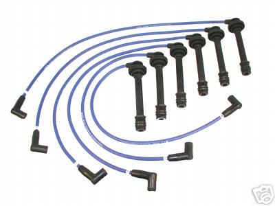

       เมื่อประมาณ สองสามวันที่แล้วได้มีโอกาศตรวจเช็ครถทรูปเปอร์ปี 96ให้กับลูกค้าอยู่คันนึง ลูกค้าแจ้งว่าเครื่องยนต์เดินไม่เรียบตอนเดินเบาและตอนเร่งก็จะสะดุด และได้ให้ช่างที่อื่นตรวจสอบมาแล้วช่างสงสัยว่ามีคราบน้ำมันเครื่องในเบ้าหัวเทียนอาจจะเป็นสาเหตุของปัญหา จึงมาให้ผมตรวจสอบและเปลี่ยนยางรองเบ้าหัวเทียนไปใหม่พร้อมกับเปลี่ยนหัวเทียนไปใหม่ไปทั้งหมด ปรากฎว่าไม่หาย ยังมีอาการอยู่แต่น้อยลง ผมเองก็สงสัยว่าหน้าจะเป็นที่สายหัวเทียน เพราะเกิดอาการทั้งใช้น้ำมันแล้วก็ใช้แก๊สด้วย แต่ผมไม่มีของใหม่ให้ทดลอง ลูกค้าจึงกลับไปเห็นแจ้งมาว่าได้ไปขอยืมของท่านประธานทดลองก็เป็นอย่างที่คิดไว้จริง ลองเช็คราคาของใหม่เบิกศูนย์ดูทั้งชุดราคาประมาณ 5000 บาทแพงมากเลยแนะนำให้ไปหายสายหัวเทียนที่เค้าประกอบ เป็นของยี่ห้อ เฮอร์ริเคน ก็ได้รับการแจ้งกลับจากลูกค้าว่ามีของ เปลี่ยนแล้ว อาการทั้งหมดหายเป็นปลิดทิ้ง ราคาทั้งชุด หกเส้น 2400 บาท ก็ดีนะครับ ก็อยากจะฝากเพื่อนๆชาวทรูปเปอร์ว่าให้ระวังและสังเกตุด้วย เพราะอะไหล่ที่ติดกับรถมามันก็10ปีแล้วถ้าเปลี่ยนได้ก็จะเป็นการดี ขอแนะนำนะครับ

       ปัญหาเกิดแบบเดียวกับผมเลย ริ้อรถซ่อมเลยครับผม ไปอยู่ที่อู่ประมาณ 7 วัน สุดท้ายลองเปลี่ยนสายหัวเทียน ผมซื้อของเฮอริเคน มาสายสีน้ำเงิน 1200 บาท เองครับผม ลองเช็คราคาดูก่อน ไม่รู้ร้านเค้าขายผมผิดราคาหรือป่าว
จาก เต้ TCT 177 124.120.129.207 พฤหัสบดี, 26/4/2550 เวลา : 15:16  IP : 124.120.129.207
edit แก้ไขคำตอบ   delete ลบคำตอบ 115908
       ลืมครับ ของผม ขนาด 8 มม. นะครับ

       สายหัวเทียนแค่สายเดียวทำรถรวนไปทั้งคันได้ชัวๆครับ ประสบการณ์ตรง ใช้รถมาสด่า 323ซีดาน ปี 93 รถใช้แก้ส เกิดสะดุด เครื่องรวน แก้หลายอู่ไม่หาย ตั้งแต่ ล้างจานจ่าย เปลี่ยนหัวเทียน ล้างหม้อต้มแก้ส ซ่อมฝาครอบจานจ่าย เปลี่ยนโรเตอร์ เปลี่ยนคอล์ย จนสุดท้ายเปลี่ยนจานจ่ายใหม่ อาการเหมือนจะดีขึ้นแต่มีไม่หาย สุดท้ายต้องขอบคุณผู้รู้ทางเน็ตได้ให้คำแนะนำว่าลองตรวจสอบสองจุด คือจานจ่าย(ได้ซ่อมแต่ยังไม่ได้เปลี่ยน) และสายหัวเทียน ผมเลยใช้มิเตอร์วัดที่สายหัวเทียนทีละเส้นก่อน พบว่าขาดในไป 1 เส้น เลยทำการเปลี่ยนใหม่ โดยหาซื้อได้ของมือสองเทียบขนาดเอา ราคา 100 บาท หลังจากเปลี่ยนแล้ว อาการหายไปอย่างน่าตกใจ สุดท้ายเลยอยากแนะนำให้ท่านที่มีอาการเครื่องสะดุดลองตรวจที่สายหัวเทียนก่อน จะได้ไม่ต้องเสียเงินซอมไปหลายจุดแบบผม

       ผมอยู่ ตปท (ออสเตรเลีย) ใช้ honda integra 1989
เครื่องสะดุด ถ้าเอาเข้าอู่ คงโดนไปหลายหมื่นบาท
โชคดี พบว่า สายหัวเทียนมีรอยไหม้ ทีแรกไปถามของใหม่ 4 เส้น 6 พันบาท จ๊ากกก เลยไปถามเชียงกง ของมือสอง เส้นละ 300 บาท โชคดีไป....
ตอนนี้เครื่องเดินเรียบแล้วคับ...
