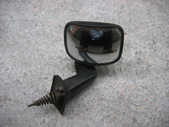

       เรียนพี่ตี๋ครับมีเรื่องจะรบกวนปรึกษาครับคือตอนเปลี่ยนเป็นระบบน้ำมันแล้วเครื่องจะดับได้ปรึกษาไปทางคุณหมอเพชร ได้ความว่าต้องติดกล่องหลอก อ๊อกซิเจนเซนเซอร์ ไม่ทราบว่าเราพอที่จะหากล่องแบบนี้ได้ที่ไหนครับ และราคาประมาณเท่าไหร่ครับ ขอแถมอีกนิดครับพอจะทราบไหมครับว่ากระจกที่ติดไว้ตรงมุมรถทางด้านซ้ายหาซื้อที่ไหนครับเพราะเนื่องจากมีปัญหาในการมองเข้าจอดในที่แคบๆมากครับ รวมทั้งกระจกมองข้างหลังด้วยครับ(มีเพื่อนบางคนบอกว่าติดเป็นเซ็นเซอร์แบบถอยอย่างไหนดีกว่ากันครับ)

       ลองเข้าไปดูตามลงค์นี้ดูนะครับ เห็นเค๊าขายอยู่
กระจกมองมุม TROOPER ราคา 800 บ.
ตามเบอร์นี้ครับ 083-0423233 ชื่อ อภิวัชร์
ส่วนกระจกมองหลัง พี่ตี๋แนะนำให้ติดเซ็นเซอร์ถอยหลังครับ เพราะกระจกจะหาที่ติดลำบาก ถ้าจะติดต้องแปลงขาติดกับที่ยึดยางอะหลั่ยครับ ลองดูนะครับ

       เดี่ยวก่อนที่จะทำอะไรเช็คให้ดีก่อนพี่ๆๆๆๆๆ เปลี่ยนเป็นน้ำมันแล้วดับ แล้วตอนติดเครื่องไม่ได้ติดด้วยน้ำมันก่อนหรือครับ ถ้าติดด้วยน้ำมันแล้วเดินเบาดับหรือเปล่า ถ้าดับก็ต้องแก้ที่ตรงนี้ก่อนนะครับ แต่ข้อมูลที่ให้มาน้อยไปหน่อยอ่านแล้วอาจจะเดาผิดก็ได้ เรื่องกระจกมองหลังถ้ามีบันได ก็ลองหากระจกแบบรถตู้ใช้มองด้านข้างซ้าย กลมๆๆมาติดก็ได้ ลองดูในข้อที่โพสไว้ว่ากระจกมองหลัง

       ขอโทษพี่ตี๋นะครับที่ให้ข้อมูลน้อยไปหน่อยเหมือนที่คุณป๋องบอก (พอดีคอมพิวเตอร์เสียเลยไม่ได้ให้ข้อมูลเพิ่มเติม) ผมใช้ติดแก๊สที่มีlampda control ด้วยครับเอาอาการนี้ไปถามที่ร้านที่ติดตั้งได้ความมาว่า ในlampda control จะมีตัวควบคุม o2 อยู่แล้วครับไม่ต้องติดo2 censor เพิ่มครับแค่ทำการปรับจูนอาการนี้ก็จะหาย ช่างบอกว่าผมใช้น้ำมันน้อยไปหน่อยเลยทำให้ ตัวcontrol ไม่เปิดตอนสลับมาเป็นน้ำมัน อะไรทำนองเนี้ยครับและได้เปิดโดยตัวcontrol นี้ให้แล้วซึ่งอาการดังกล่าวก็หายแล้วครับขอบคุณทุกท่านที่ช่วยเหลือให้ข้อมูลครับ ส่วนกระจกมองมุมได้ติดต่อคุณอภิวัชร์แล้วครับขอบคุณมากครับ
