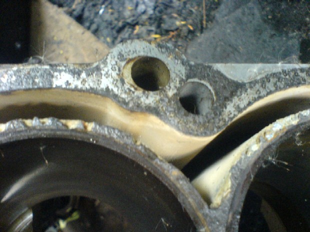

       ถ้ากำลังอัดรั่วก็ทำให้น้ำหายได้ตามที่คุณบรรจงว่าครับผมอาจจะฝาโกร่งหรือเสื้อสูบผุ ถ้ามีลมในระบบคงต้องเปิดฝาสูบดูวครับผม

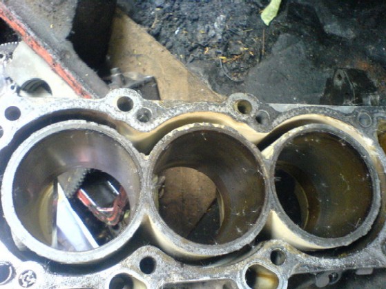

       อีกภาพครับ

       ปะเก็นฝาสูบแตกครับ แรงดันในห้องเผาใหม้ดันน้ำทิ้งออกทางกระป๋องพักน้ำ เปิดฝาหม้อน้ำติดเครื่องยนต์(ในขณะที่เครื่องเย็น) แล้วสังเกตุอากาศปุดๆที่ฝาหม้อ้น้ำ
แก้ไขโดยการเปลี่ยนปะเก็น หากฝาสูบโก่งเพราะความร้อน ต้องไสฝา หรือเปลี่ยนฝาสูบมือสอง
หนักว่านั้นคือเสื้อสูบผุกร่อนมาก ต้องยกเครื่องมือสองใส่ใหม่
