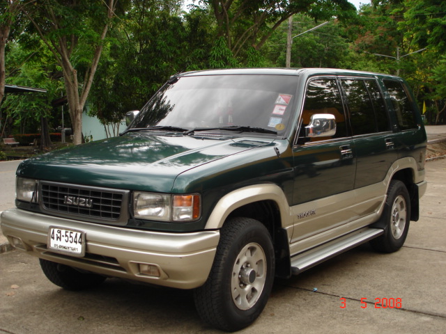

       เปลี่ยนคันนี้ครับ เรียบร้อยดี อยากขาย สนใจติดต่อได้ครับ 0839048150
จาก tct 169 61.19.220.5 พฤหัสบดี, 21/8/2551 เวลา : 11:10  IP : 61.19.220.5
edit แก้ไขคำตอบ   delete ลบคำตอบ 204540
       ลืมลงภาพรถ คันนี้ครับ
จาก tct 169 61.19.220.5 พฤหัสบดี, 21/8/2551 เวลา : 11:11  IP : 61.19.220.5
edit แก้ไขคำตอบ   delete ลบคำตอบ 204541
