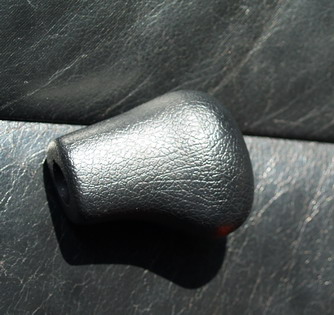

       รื้อไม่ยากครับ.. หาตำแหน่งสกรูนัทเล็กๆหลังหัวเกียร์(สำหรับคันเกียร์ออโตเมติก)ตรงนี้ แล้วก็เอาไขควรหมุนออก
Godzila จาก Manit 210.203.179.137 อาทิตย์, 27/5/2550 เวลา : 08:51  IP : 210.203.179.137

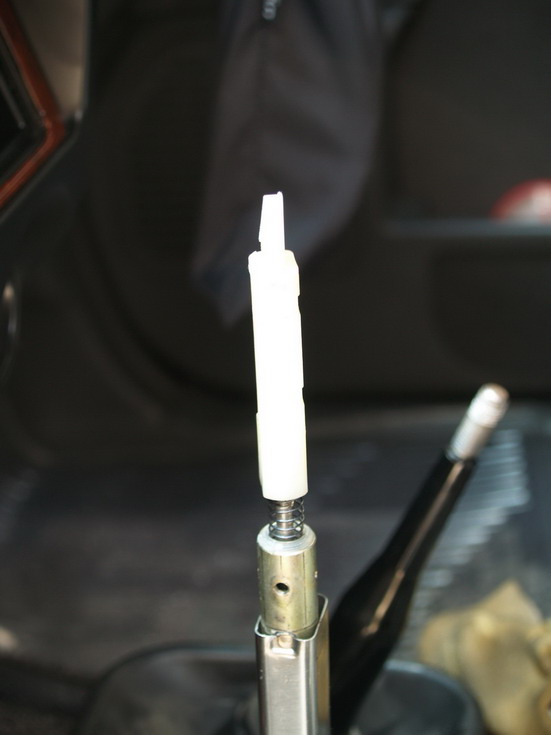

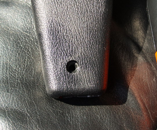

       จากนั้นก็บิดหัวคันเกียร์สโลว์ด้ามเล็กทวนเข็มนาฬิกา ง่ายๆ
Godzila จาก Manit 210.203.179.137 อาทิตย์, 27/5/2550 เวลา : 08:54  IP : 210.203.179.137
edit แก้ไขคำตอบ   delete ลบคำตอบ 123793

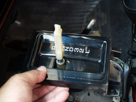

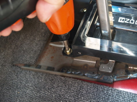

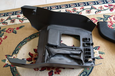

       เอาไขควงสี่แฉกถอดสกรูนัทด้านข้างฝั่งละสอง เพื่อถอดเจ้าแผงคอนโซนอันนี้ออกมา
Godzila จาก Manit 210.203.179.137 อาทิตย์, 27/5/2550 เวลา : 08:56  IP : 210.203.179.137
edit แก้ไขคำตอบ   delete ลบคำตอบ 123795
       แล้วก็ไขนัทยึดแผงบอกตำแหน่งเกียร์ทั้งสี่มุม
Godzila จาก Manit 210.203.179.137 อาทิตย์, 27/5/2550 เวลา : 08:58  IP : 210.203.179.137
edit แก้ไขคำตอบ   delete ลบคำตอบ 123796
       จากนั้นก็ค่อยๆดึงขึ้นเป็นแนวตั้ง..
Godzila จาก Manit 210.203.179.137 อาทิตย์, 27/5/2550 เวลา : 08:59  IP : 210.203.179.137
edit แก้ไขคำตอบ   delete ลบคำตอบ 123797

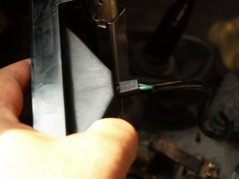

       อ้อ.. อย่าลืมปลดขั้วหลอดด้านใต้ซึ่งอยู่เฉียงมาทางด้านขวามือ
Godzila จาก Manit 210.203.179.137 อาทิตย์, 27/5/2550 เวลา : 09:02  IP : 210.203.179.137
edit แก้ไขคำตอบ   delete ลบคำตอบ 123798
       คันเกียร์เมื่อเอาด้ามออกแล้วจะโด่เด่.. ชิ้นส่วนเข้าออกง่าย (อย่าคิดลึกครับ)
Godzila จาก Manit อาทิตย์, 27/5/2550 เวลา : 09:03  IP :
edit แก้ไขคำตอบ   delete ลบคำตอบ 123799
       นี่ไง.. ขั้วหลอดไฟใต้แผงบอกตำแหน่งเกียร์
Godzila จาก Manit 210.203.179.137 อาทิตย์, 27/5/2550 เวลา : 09:06  IP : 210.203.179.137
edit แก้ไขคำตอบ   delete ลบคำตอบ 123800

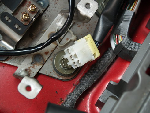

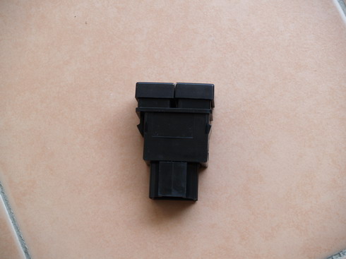

       ปลั๊กข้อต่อสวิทช์ปุ่มPOWERและWINTER
Godzila จาก Manit 210.203.179.137 อาทิตย์, 27/5/2550 เวลา : 09:10  IP : 210.203.179.137
edit แก้ไขคำตอบ   delete ลบคำตอบ 123802

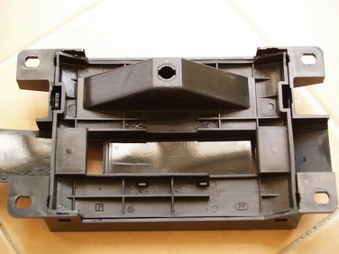

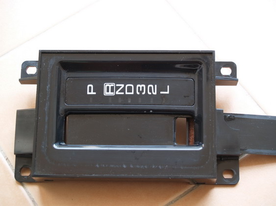

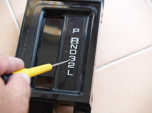

       ด้านใต้แผงบอกตำแหน่งเกียร์ เมื่อหงายขึ้น
Godzila จาก Manit 210.203.179.137 อาทิตย์, 27/5/2550 เวลา : 09:17  IP : 210.203.179.137
edit แก้ไขคำตอบ   delete ลบคำตอบ 123805
       ชัดๆ รูหรือที่อยู่ของหลอดไฟ ถ้ารื้ออกมาแล้ว ใครเก่าก็เปลี่ยนซะ อย่ารอให้มันขาด รื้อทีเสียเวลาเหมือนกัน
Godzila จาก Manit 210.203.179.137 อาทิตย์, 27/5/2550 เวลา : 09:22  IP : 210.203.179.137
edit แก้ไขคำตอบ   delete ลบคำตอบ 123806

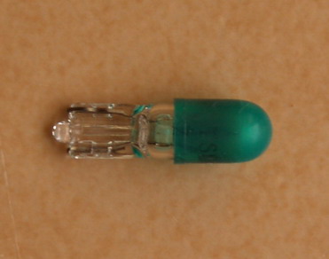

       เอาอีก ๆ ๆ ๆ
Oodey จาก Oodey TCT 183 124.120.83.139 อาทิตย์, 27/5/2550 เวลา : 09:22  IP : 124.120.83.139
edit แก้ไขคำตอบ   delete ลบคำตอบ 123807

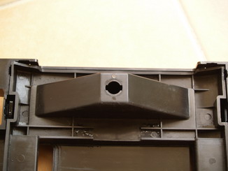

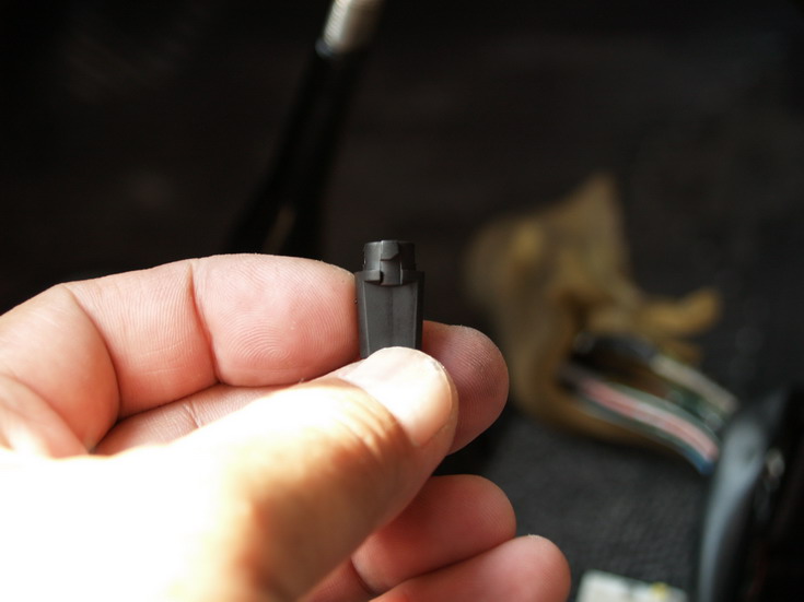

       หลอดไฟขนาดรู้สึกว่าจะใหญ่กว่าหลอดบอกตำแหน่งจุดอื่นๆ สวมถุงยางมีชัย เอ้ย ยางหุ้มสีเขียวเบ็ดเสร็จ
Godzila จาก Manit 210.203.179.137 อาทิตย์, 27/5/2550 เวลา : 09:25  IP : 210.203.179.137
edit แก้ไขคำตอบ   delete ลบคำตอบ 123809
       เพื่อส่องสว่างเป็นสีเขียวเรืองๆในจุดนี้..
Godzila จาก Manit 210.203.179.137 อาทิตย์, 27/5/2550 เวลา : 09:26  IP : 210.203.179.137
edit แก้ไขคำตอบ   delete ลบคำตอบ 123810

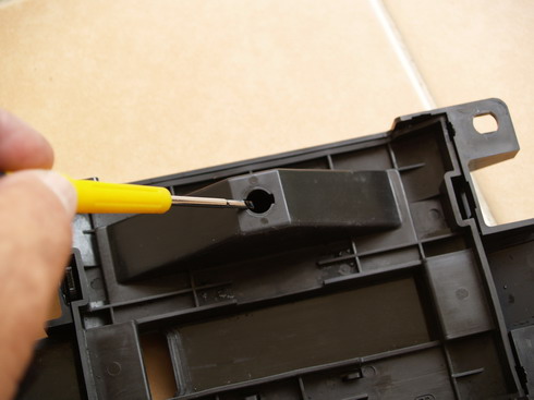

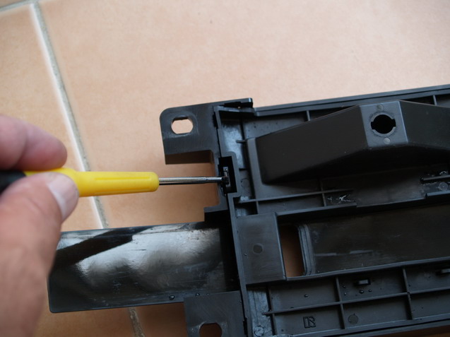

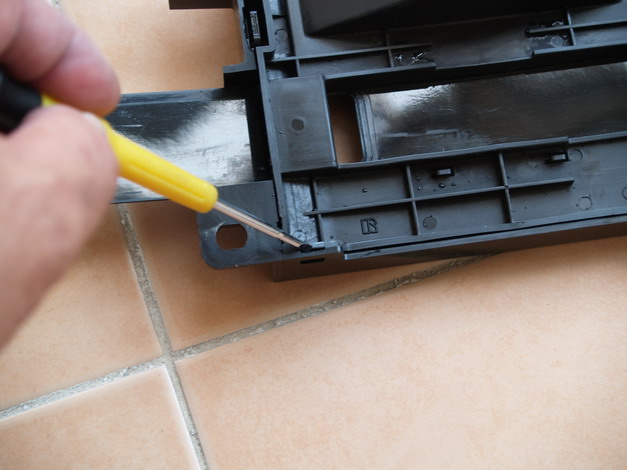

       เมื่อพิจารณาดู.. มีลิ้นขัดล็อกตรงนี้
Godzila จาก Manit 210.203.179.137 อาทิตย์, 27/5/2550 เวลา : 09:28  IP : 210.203.179.137
edit แก้ไขคำตอบ   delete ลบคำตอบ 123811
       ตรงนี้...
Godzila จาก Manit 210.203.179.137 อาทิตย์, 27/5/2550 เวลา : 09:30  IP : 210.203.179.137
edit แก้ไขคำตอบ   delete ลบคำตอบ 123812
       อย่าแงะหรือแกะออกมาครับ เดี๋ยวพลาสติกตะแตก
Godzila จาก Manit 210.203.179.137 อาทิตย์, 27/5/2550 เวลา : 09:36  IP : 210.203.179.137
edit แก้ไขคำตอบ   delete ลบคำตอบ 123815
       ผมใช้วิธีน้ำยาล้างจานผสมกับน้ำเทลงไปในช่องนี้.. แล้วเขย่าๆๆๆๆ ล้างน้ำซ้ำหลายๆครั้งก็จะสะอาด ก่อนผึ่งพัดลมจนแห้งสนิท

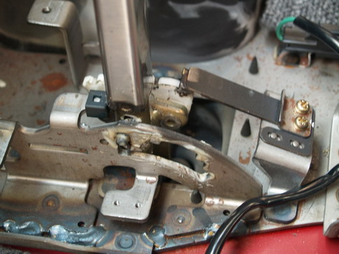

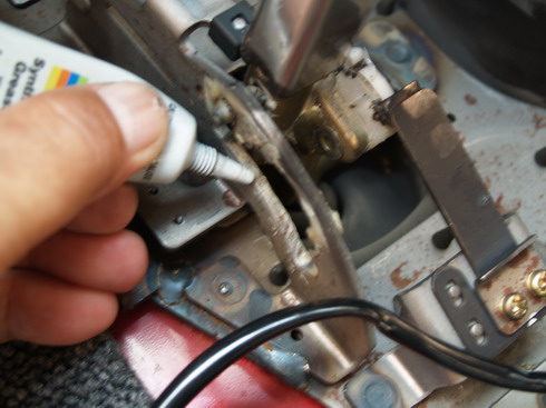

       ทีนี้ก็มาดูจุดหล่อลื่นกันบ้างครับ..
Godzila จาก Manit 210.203.179.137 อาทิตย์, 27/5/2550 เวลา : 09:42  IP : 210.203.179.137
edit แก้ไขคำตอบ   delete ลบคำตอบ 123817
       ก่อนอื่นต้องไปหาซื้อจาระบีขาวมาเตรียมเอาไว้.. เผอิญผมเองมีติดบ้านอยู่หลอดหนึ่ง เป็นซินเธติคจาระบี ซื้อที่โฮมโปร
Godzila จาก Manit 210.203.179.137 อาทิตย์, 27/5/2550 เวลา : 09:46  IP : 210.203.179.137
edit แก้ไขคำตอบ   delete ลบคำตอบ 123818
       ตำแหน่งที่ควรทาคือตรงนี้..
Godzila จาก Manit 210.203.179.137 อาทิตย์, 27/5/2550 เวลา : 09:48  IP : 210.203.179.137
edit แก้ไขคำตอบ   delete ลบคำตอบ 123819
       ตรงนี้...
Godzila จาก Manit 210.203.179.137 อาทิตย์, 27/5/2550 เวลา : 09:49  IP : 210.203.179.137
edit แก้ไขคำตอบ   delete ลบคำตอบ 123820
       แลวก็ตรงนี้...
Godzila จาก Manit 210.203.179.137 อาทิตย์, 27/5/2550 เวลา : 09:51  IP : 210.203.179.137
edit แก้ไขคำตอบ   delete ลบคำตอบ 123821

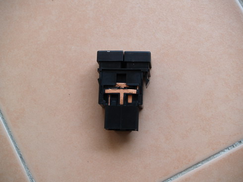

       สวิทช์POWER
Godzila จาก Manit 210.203.179.137 อาทิตย์, 27/5/2550 เวลา : 09:52  IP : 210.203.179.137
edit แก้ไขคำตอบ   delete ลบคำตอบ 123822

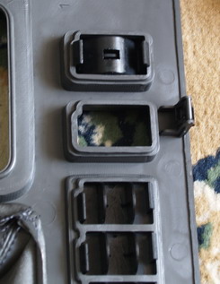

       และWINTER หน้า-หลัง
Godzila จาก Manit 210.203.179.137 อาทิตย์, 27/5/2550 เวลา : 09:53  IP : 210.203.179.137
edit แก้ไขคำตอบ   delete ลบคำตอบ 123823
       ถอดออกมาจากช่องนี้ตรงระห่างกึ่งกลางคอนโซล
Godzila จาก Manit 210.203.179.137 อาทิตย์, 27/5/2550 เวลา : 09:55  IP : 210.203.179.137
