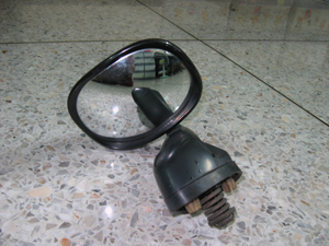

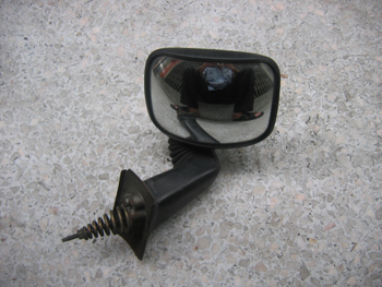

       เรียนเพื่อนสมาชิกอยากขอความเห็นเรื่องกระจกมองมุมครับ พอดีมีกระจกมองมุมให้เลือก2 แบบตามรูปครับไม่ทราบว่าทั้ง2แบบมีข้อดีข้อเสียต่างกันอย่างไรครับ รูปแรกราคา800 รูปสองราคา1500 เป็นของปี97 อีกเรื่องคือเมื่ออาทิตย์ก่อนวิ่งไปกบินทร์บุรี สังเกตเห็นว่าแอร์ไม่เย็นเลยเร่งพัดลมเพิ่มขึ้นจนสุดก็ยังไม่เย็น(ปรับความเย็นจนสุดแล้ว)กลับมาบ้านจอดไว้จะเห็นน้ำไหลหยดติ๋งๆจากท่อยางเล็กๆเยอะแต่ไม่มาก แต่วิ่งในเมืองก็เย็นปกติไม่มีปัญหาอะไรครับไม่ทราบว่าเราจะแก้อย่างไรดีครับ

       ใช้ของปี97ดีกว่าครับสวยกว่าของปี95ผมก็ใช้อยู่ครับดีมากเลย

       ยังหาของไม่ถูกใจเหรอเนี่ย แนะนำอันราคาถูกดีกว่า เก็บเงงินไว้แต่งอย่างอื่นเพิ่ม หรือเป็นค่าขนมลูก ๆ
