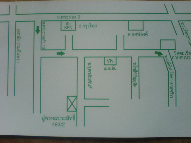

อู่พรหมประสิทธิ์ ทรานสมิทชั่น ซอยจุฬาสัมพันธ์ พระรามเก้า ๑๓ โทร 02 319 9633 –5 ถ้าจะไปก็โทรขอแผนที่อู่ก่อนได้ครับ

       เมื่อวานก็เอาเข้าไปให้เฮียชัย (อู่พรหมประสิทธิ)เช็คเพราะหลังจากไปทำเครื่องเสียแล้วไฟไม่เข้ากล่องสมองเกียร์ขับเหมือนกับแผ่นครัชลื่น เวลาออกรถที่เกียร์ D ต้องเร่งออกไปประมาสองพันรอบรถถึงเคลื่อนที่ เห็นเฮียชัยบอกว่าต้องไล่ดูสายไฟว่ามีจุดใดที่ผิดปรกติ อู่นี้จะซ่อมเกี่ยร์ออโต้และส่วนที่เกี่ยวข้องกับเกียร์ออโต้เท่านั้นครับ แผ่นที่พรุ่งนี้ถ้าว่างจะมาโพส์ตให้ครับ

       เอาแผ่นที่อู่พรหมประสิทธิมาฝากท่านที่ต้องการไปใช้บริการ
