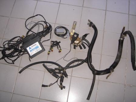

       ต้องการขายอุปกรณ์ ติดแก็สหัวฉีด มือสอง ยี่ห้อ AUTRONIC ทั้งชุดไม่มีถัง (ถังขายไปแล้ว)
ติดตั้งมาทั้งหมด 43,000- ติดรถ FORTUNER ขายรถไปแล้วเลยต้องถอดออก
ขาย 12,500- เท่านั้น
สนใจติดต่อ คุณ ขวัญเมือง 081-625-6247 02-509-9182-3
