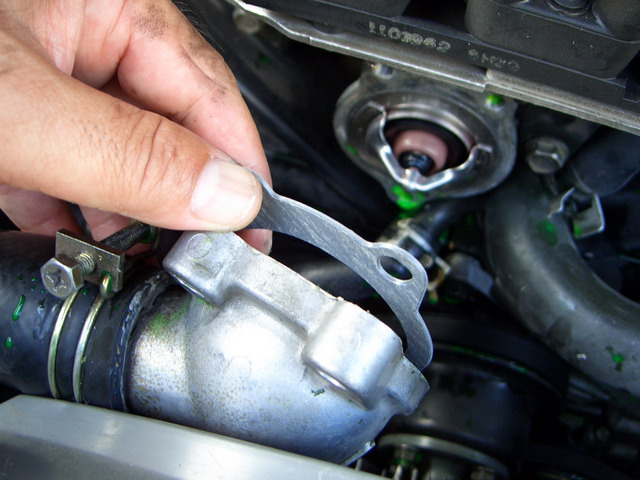

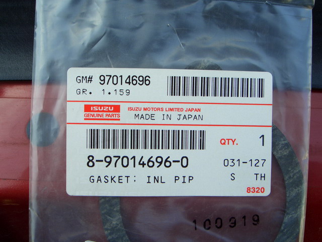

       อันนี้ปะเก็นฝาและรายละเอียดหมายเลขพาร์ทนัมเบอร์
ที่GPไม่มี ต้องไปเบิกศูนย์ฯจตุจักร ถนนวิภาวดี ราคา 98 บาท ยังไม่ลด

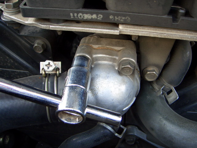

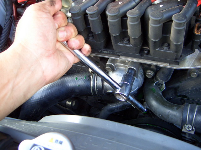

       จากนั้นก็หาปะแจบล็อคเบอร์ 12 มาขันนัททั้งสามตัวออก
Godzila จาก Manit 210.203.182.117 พุธ, 6/6/2550 เวลา : 22:05  IP : 210.203.182.117
edit แก้ไขคำตอบ   delete ลบคำตอบ 126212

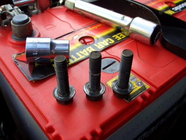

       นัททั้งสามตัว...
Godzila จาก Manit 210.203.182.117 พุธ, 6/6/2550 เวลา : 22:15  IP : 210.203.182.117
edit แก้ไขคำตอบ   delete ลบคำตอบ 126218

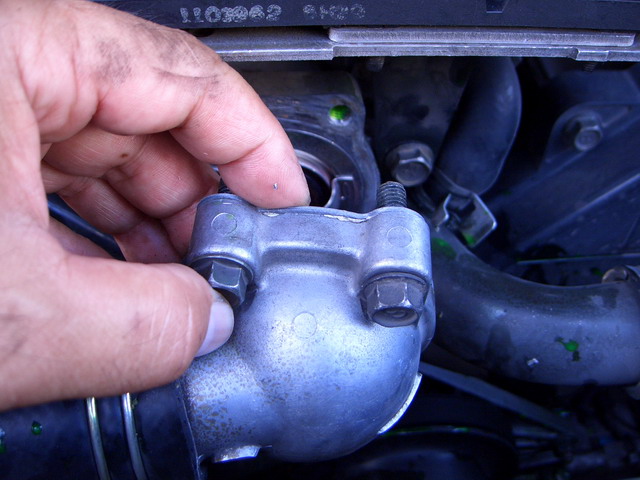

       เสร็จแล้วก็เปิดฝาออก...
Godzila จาก Manit 210.203.182.117 พุธ, 6/6/2550 เวลา : 22:17  IP : 210.203.182.117
edit แก้ไขคำตอบ   delete ลบคำตอบ 126219

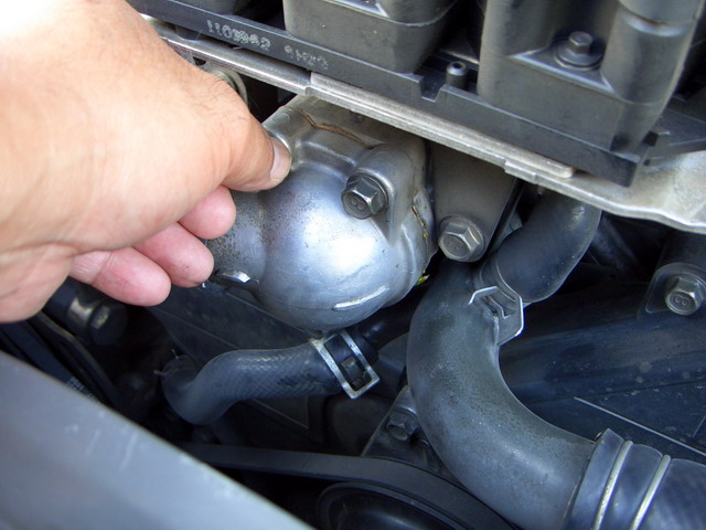

       เปิดออกมาจนเห็นข้าง
Godzila จาก Manit 210.203.182.117 พุธ, 6/6/2550 เวลา : 22:19  IP : 210.203.182.117
edit แก้ไขคำตอบ   delete ลบคำตอบ 126220

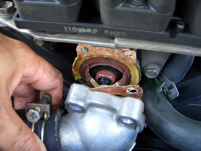

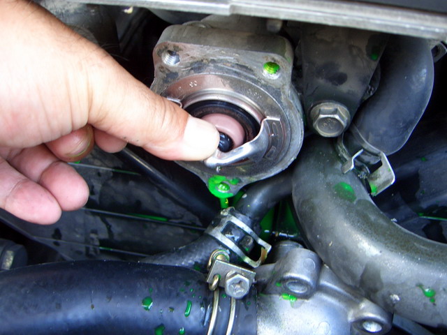

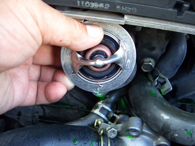

       เห็นวาล์วแล้ว
Godzila จาก Manit 210.203.182.117 พุธ, 6/6/2550 เวลา : 22:21  IP : 210.203.182.117
edit แก้ไขคำตอบ   delete ลบคำตอบ 126221

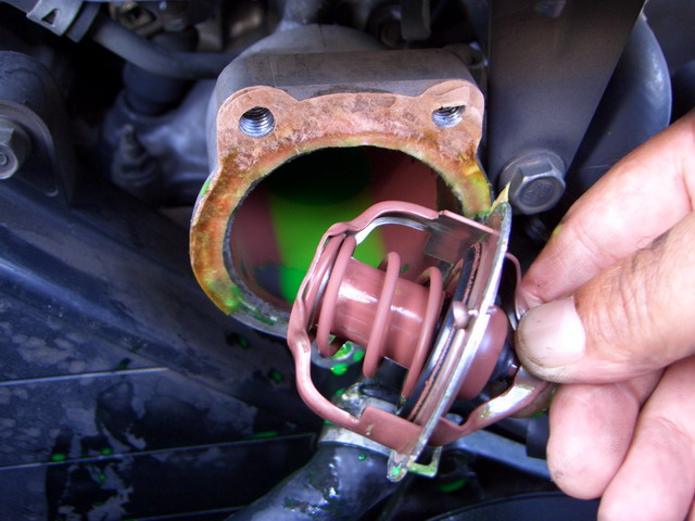

       ดึงออกมา..
Godzila จาก Manit 210.203.182.117 พุธ, 6/6/2550 เวลา : 22:24  IP : 210.203.182.117
edit แก้ไขคำตอบ   delete ลบคำตอบ 126222

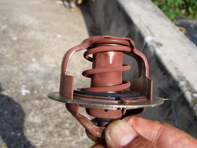

       ดูชัดๆหน้าตาวาล์วน้ำมันเป็นอย่งนี้..
Godzila จาก Manit 210.203.182.117 พุธ, 6/6/2550 เวลา : 22:25  IP : 210.203.182.117
edit แก้ไขคำตอบ   delete ลบคำตอบ 126223

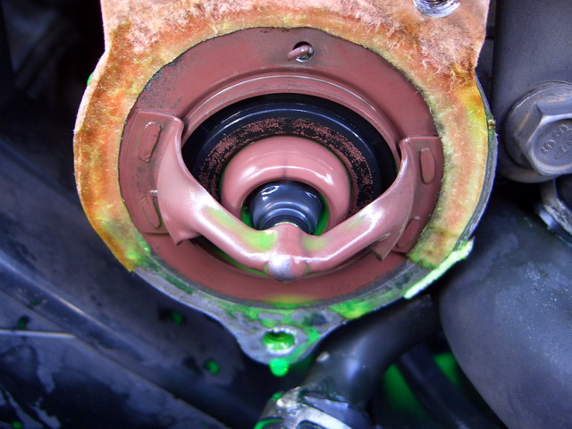

       นำยาหล่อเย็นไหลออก.. ไม่ต้องกังวล แต่สิ่งจำเป็นคือต้องมีมันอยู่ในระบบครับ
Godzila จาก Manit 210.203.182.117 พุธ, 6/6/2550 เวลา : 22:28  IP : 210.203.182.117
edit แก้ไขคำตอบ   delete ลบคำตอบ 126225

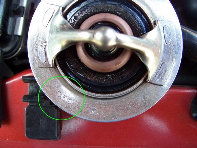

       ข้างแป้นวาล์วจะมีมาร์คบอกระดับอุณหภูมิ
Godzila จาก Manit 210.203.182.117 พุธ, 6/6/2550 เวลา : 22:32  IP : 210.203.182.117
edit แก้ไขคำตอบ   delete ลบคำตอบ 126226

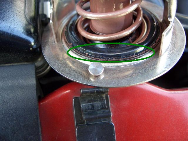

       วาล์วน้ำของทรูเปอร์ที่เสื่อมสภาพ ตรงขอบยางบริเวณนี้มักเกิดอาการ ฉีก ขาด ปลิ้น แต่พอดีผมไม่มีตัวอย่างที่ชำรุดมาให้ชม เพียงแต่วงกลมบอกบริเวณคร่าวๆ
Godzila จาก Manit พุธ, 6/6/2550 เวลา : 22:36  IP :
edit แก้ไขคำตอบ   delete ลบคำตอบ 126230

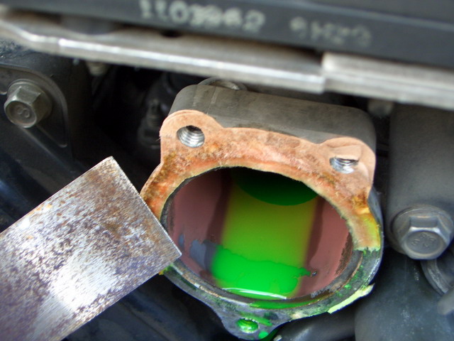

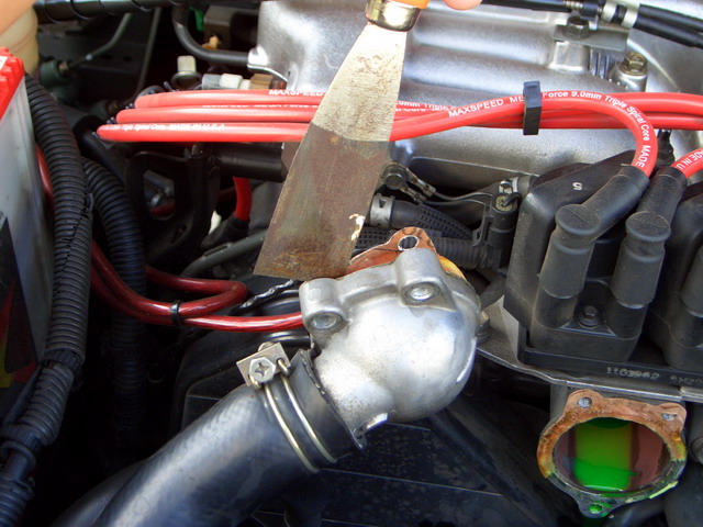

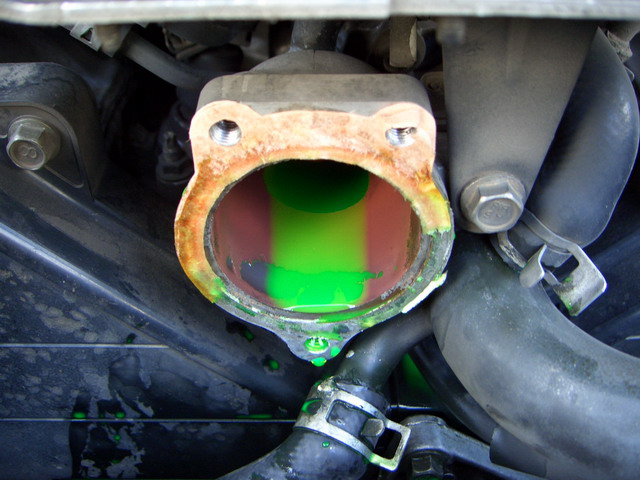

       จากนั้นก็ขูดปะเก็นเก่าออก..
Godzila จาก Manit 210.203.182.117 พุธ, 6/6/2550 เวลา : 22:38  IP : 210.203.182.117
edit แก้ไขคำตอบ   delete ลบคำตอบ 126234

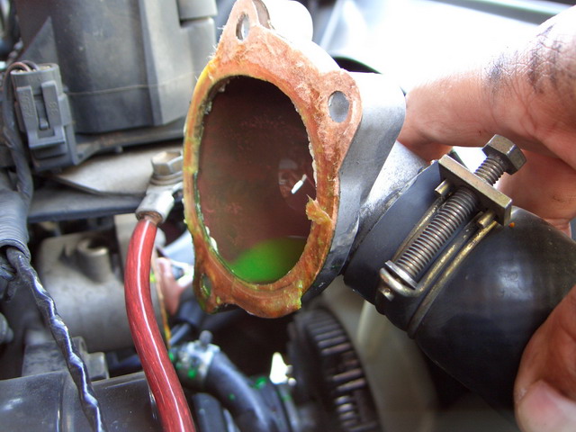

       และตรงนี้ด้วย...
Godzila จาก Manit 210.203.182.117 พุธ, 6/6/2550 เวลา : 22:40  IP : 210.203.182.117

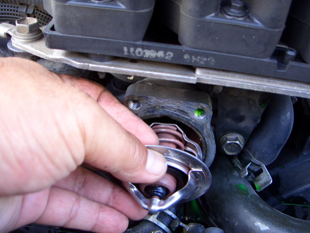

       จัดตำแหน่งวาล์วน้ำก่อนใส่อันใหม่เข้าไป
Godzila จาก Manit 210.203.182.117 พุธ, 6/6/2550 เวลา : 22:42  IP : 210.203.182.117
edit แก้ไขคำตอบ   delete ลบคำตอบ 126237
       ใส่เข้าที่
Godzila จาก Manit 210.203.182.117 พุธ, 6/6/2550 เวลา : 22:43  IP : 210.203.182.117
edit แก้ไขคำตอบ   delete ลบคำตอบ 126239
       ดูขอบทุกมุทุกด้านให้สนิท.. ไม่เกยเป็นใช้ได้

       แล้วก็ใส่นัทให้ครบทั้งสามตัว.. ก่อนเอามือค่อยๆไขเข้าไปให้แน่น
Godzila จาก Manit 210.203.182.117 พุธ, 6/6/2550 เวลา : 22:53  IP : 210.203.182.117
edit แก้ไขคำตอบ   delete ลบคำตอบ 126246
       ปะแจบล็อคไขล็อคแน่นอีกครั้ง.. ให้ตึง เป็นอันจบ
Godzila จาก Manit 210.203.182.117 พุธ, 6/6/2550 เวลา : 22:54  IP : 210.203.182.117
edit แก้ไขคำตอบ   delete ลบคำตอบ 126247
