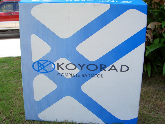

       ของใหม่ที่ได้มา... เรียบร้อยตั้งแต่แพ็คเกจจิ้ง พร้อมพิมพ์ประทับ KOYORAD ซึ่งก็หมายถึง"หม้อน้ำยี่ห้อโคโย่นั่นเอง..

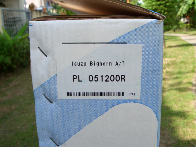

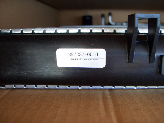

       สติ๊กเกอร์บอกพาร์ทนัมเบอร์พร้อมระบุชื่อรุ่น,ใช้กับชนิดเกียร์ แปะด้านข้างกล่อง
Godzila จาก Manit พฤหัสบดี, 7/6/2550 เวลา : 10:31  IP :
edit แก้ไขคำตอบ   delete ลบคำตอบ 126350
       ระบุมาเลยว่าเป็นแบบคอมพลีท คือมีอะไรมาให้เสร็จสมบูรณ์ทุกอย่าง...

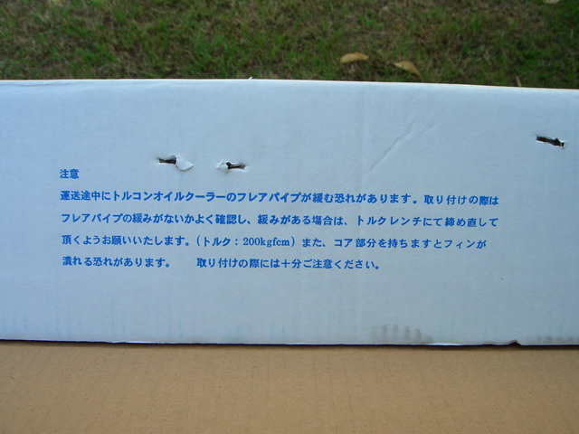

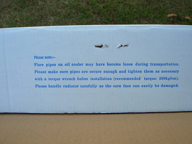

       เปิดฝากล่องออกมา.. มีรายละเอียดทั้งข้อความภาษาอังกฤษและญี่ปุ่น
Godzila จาก Manit 210.203.178.109 พฤหัสบดี, 7/6/2550 เวลา : 10:38  IP : 210.203.178.109
edit แก้ไขคำตอบ   delete ลบคำตอบ 126355
       อังกฤษ

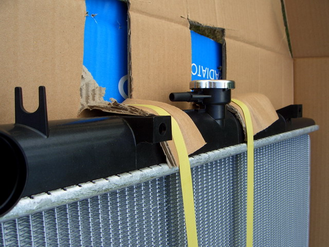

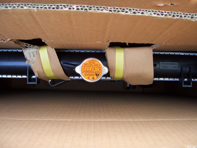

       แพ็คเกจดีมาก สายรัด ล็อค แผงกระดาษปิดแน่นหนา เวลาดึงออกมาเหมือนดึงถาดหรือดึงลิ้นชัก ป้องกันรอยขูดขีดได้ดี

       เมื่อดึงออกมา.. แผงกระดาษที่แพ็คบังแผง ก็จะติดมาด้วย
จากนั้นพิจารณาไดเมนชั่นส่วนต่างเมื่อเทียบกับหม้อน้ำเดิม ความสูง(ที่ผมกาสีแดงไว้) มีความสูงแค่ 480 มม.ขณะที่ของเดิมในรถกลับสูงกว่านิดนึง คือ 500 มม. ส่วนกว้างเท่ากันพอดี เล่นเอางง นึกว่าคนละสเป็ค?

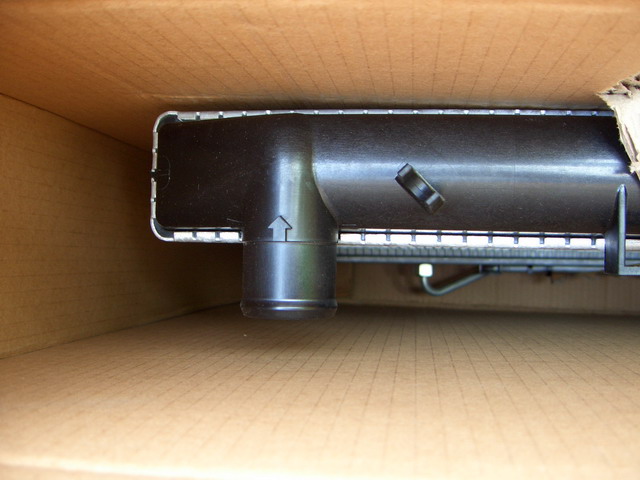

       ทางน้ำออกด้านล่างก็ตรงตามสเป็ค..

       สติ๊กเกอร์แปะที่ฝาบนระบุ เมด อิน เจแปน

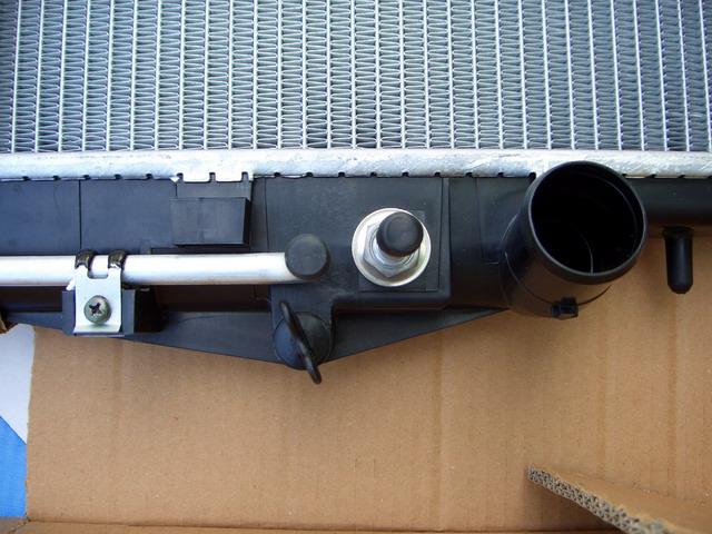

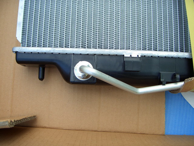

       ท่อออยล์เกียร์ด้านล่างมีมาให้เบ็ดเสร็จ เป็นแบบอลูมิเนียมแป๊ป

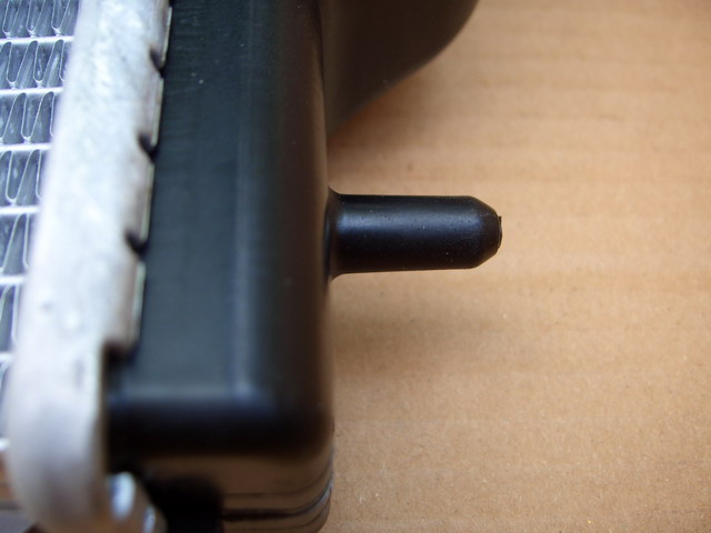

       ฝาจุกยางปิดมิดชิดกันเศษผงวัสดุเข้าไปข้างใน

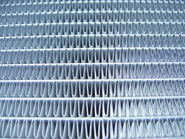

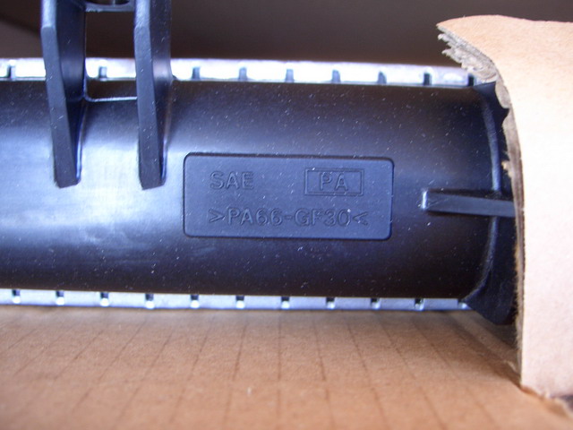

       ชนิดครีบระบายเป็นแบบอลูมิเนีย.. ข้อดีคือถ่ายเทอุณหภูมิได้รวดเร็ว ข้อเสียคือ อายุไม่ทนทาน

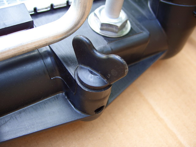

       รูถ่ายน้ำใช้นัทหางปลาแบบเดียวกับTOKYORADIATORทุกอย่าง

       หูล็อคท่อคาย-ดูดน้ำและรูยึดฝากระบังลม... ตรงตำแหน่งเหมือนของเดิม

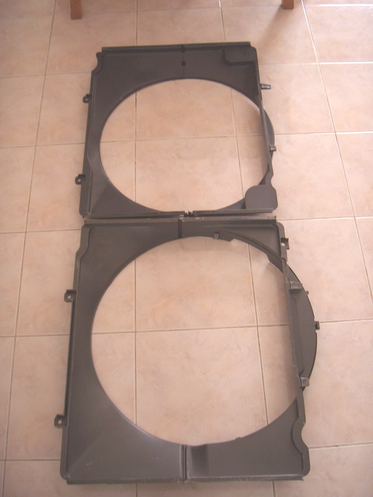

       ผมพึ่งซื้อมาครับ ใส่ไม่ได้ คุณ NA คืนเงินให้ทันทีเลย โดยไม่มีเงื่อนไข ที่ใส่ไม่ได้เพราะความสูงที่ไม่เท่ากันนั้นแหละ ทำให้เราใส่แผ่นพลาสติกอุโมงลมไม่ได้
หม้อน้ำใส่ได้ครับ แต่อุโมงลมใส่ไม่ได้

       ทราบรายละเอียดมาเหมือนกันเกี่ยวกับเรื่อง"กระบังลม"ที่ไม่พอดี.. ตรง"ความสูง"ของKOYORADเพียง 480 มม.กับTOKYO RADIATOR สูง 500 มม. แตกต่างกันประมาณ 20 มม.
แต่เผอิญผมมีกระบังลมของBIGHORN เก็บสำรองไว้ ลองใส่และเสียบดู ปรากฎว่าใช้ได้พอดี ไม่มีปัญหาครับ
แต่ถึงอย่างไรจนป่านนี้ผมก็ยังไม่ได้ทดลองกับกระบังลมชุดที่ติดอยู่ในรถ
เอาไว้ตอนเปลี่ยนแผงระบายชุดใหม่ของKOYORADแล้ว จะเปรียบเทียบทดลองอีกครั้งว่า.. ใส่ได้หรือใส่ไม่ได้! นอกจากนั้นจะให้รายละเอียดเกี่ยวกับการติดตั้ง"ออยล์หลอด"ระบายความร้อนด้วยอากาศเสริมเพิ่มไปอีกชุด
โดยน้ำมันเกียร์จะวิ่งผ่านออยล์หลอดก่อนเข้าออยล์คูลในแผงระบายหม้อน้ำ
หน้าตาของกระบังลมบิ๊กฮอร์นจะโป่งน้อยกว่ากระบังลมทรูเปอร์ที่ส่งมาจำหน่ายในประเทศไทยนิดนึง แต่ส่วนอื่นๆเหมือนกันแทบทุกจุด

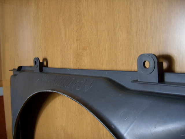

       หูเสียบหมุดล็อคด้านบน... 2 จุดนี้ตรงกันเป๊ะ

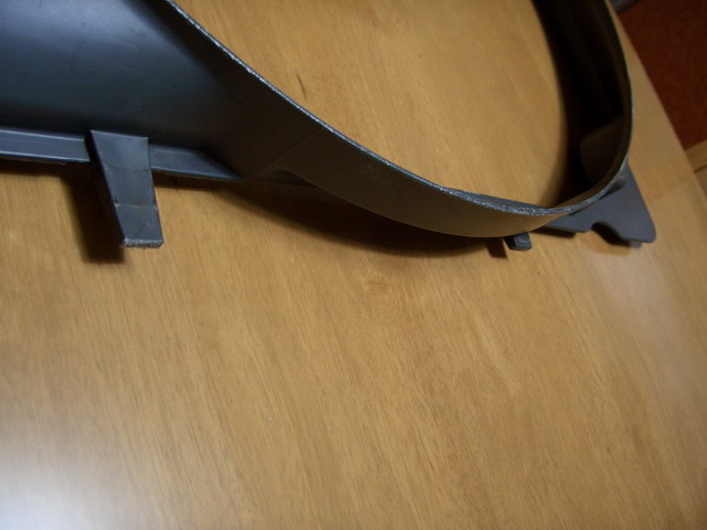

       ขาเสียบด้านล่าง ซ้าย-ขวาก็ตรงตำแหน่งพอดี

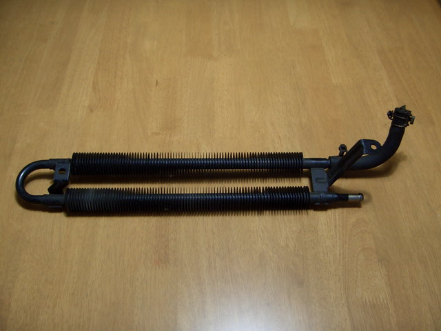

       อันนี้"ออยล์หลอด"ชนิดครีบ หรือ"ออยล์คูล"แบบระบายความร้อนด้วยอากาศ ที่จะติดตั้งเสริมเพื่อช่วยระบายเพิ่มและลดอุณหภูมิ ก่อนน้ำมันเกียร์จะเดินทางต่อไปยังแผงออยล์คูลใต้หม้อน้ำ

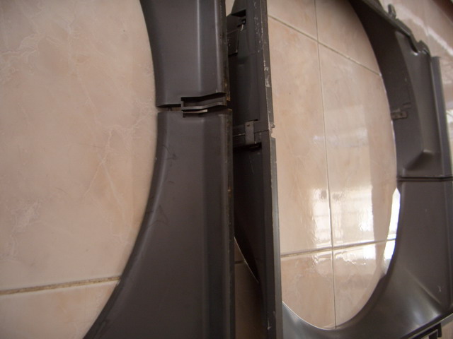

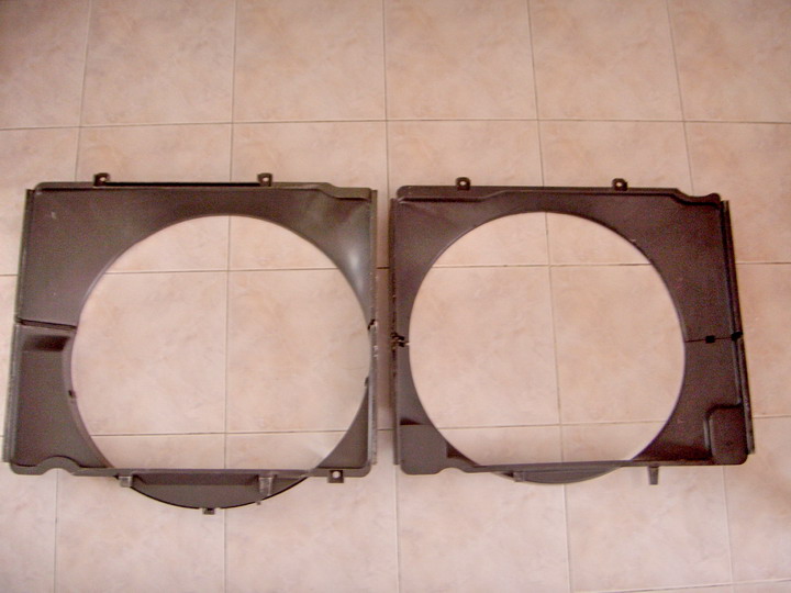

       เปรียบเทียบกระบังลมหม้อน้ำด้านซ้ายของ"ทรูเปอร์"กับด้านขวา"บิ๊กฮอร์น"ซึ่งบางมุมและบางจุดจะไม่เหมือน โดยเฉพาะช่องอุโมงลมตรงตำแหน่งใบพัดฟรีปั๊ม ของ"บิ๊กฮอร์น"ดีเซล จะเยื้องไปทางขวา(หันหน้าด้านเดียวกับทิศทางรถ)ส่วนทรูเปอร์ที่ใช้ 6VD เบนซิน จะเยื้องมาทางซ้าย

       เปรียบเทียบอีกมุมหนึ่ง

       เปรียบเทียบความสูง ด้านซ้ายเป็นของ"บิ๊กฮอร์น"ดีเซล จะเตี้ยกว่าของ"ทรูเปอร์"เบนซิน(ด้านขวา) ซึ่งก็หมายความว่าโป่งอุโมงลมของตัวทรูเปอร์จะมีลักษณะโป่งกว้างกว่า

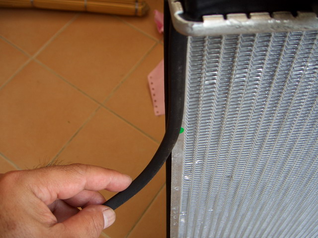

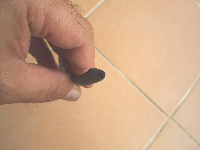

อันดับแรกให้ไปหาซื้อยางจับของชนิดนี้ เพื่อหุ้มขอบด้านข้างแผงระบาย

       เอามาติดตรงขอบโผงโดยใช้นิ้วชี้กดเบาๆไล่ลงไปจนสุดด้านล่าง

       สุดปลายได้ระยะ... แล้วจึงตัด
