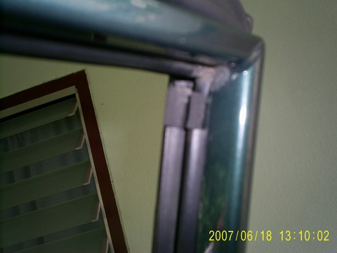

       เห็นด้วยครับรถผมก็เป็น ถ้าเจอเป็นขอบประตูจริงเราก็แค่หายางเล็กที่มีกาวเหนียวหนาๆหน่อยคล้ายกระดาษกาวสองหน้าตัดแต่งให้พอดีช่องว่างก็ใช้ได้ ผมพอเหลืออยู่บ้างถ้าสนใจก็บอกได้ครับยินดีครับ อุดไว้ก็อยู่ครับตอนนี้ของผมไม่มีเสียงแล้ว

       ส่งรูปที่ใช้ยางอุดมาให้ดูเป็นตัวอย่างครับ
